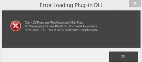

Народ привет !
Windows 8 ,  64 р.
После запуска макса идет ошибка при  загрузке короны :
 Дайте  пожалуйста дельный совет !
 Спасибо .
На сайте c 19.10.2009
Сообщений: 152

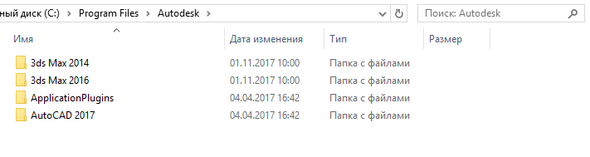

193 ошибка обычно, когда путь к исполнительному файлу найти не может или он не корректный. Покажи что там у тебя в program files творится по пути короны?
На сайте c 25.09.2017
Сообщений: 10
 это где посмотреть в проводнике  или в настройках Макса ?

Вот смотри:
Код события: 7000Источник: Диспетчер службТип: ОшибкаОписание:Сбой при запуске службы "имя_службы" из-за ошибки: %1 не является действительным приложением Win32.
Эта проблема может возникнуть, если путь к исполняемому файлу для службы содержит пробелы.Когда система Windows запускает службу, она анализирует путь к ней слева направо. Если выполняются оба представленных ниже условия, Windows может найти и попытаться запустить файл или папку до того, как найдет и запустит исполняемый файл службы: Путь к исполняемому файлу службы содержит пробелы.На жестком диске вашего компьютера имеется файл или папка с таким же именем, что и файл или папка в пути к исполняемому файлу службы.Например, если путь к исполняемому файлу службы имеет значение C:\Program Files\MyProgram\MyService.exe, а на жестком диске также существует папка C:\Program, Windows находит папку C:\Program на жестком диске раньше, чем файл C:\Program Files\MyProgram\My Service.exe, и поэтому пытается ее запустить.
Источник:https://support.microsoft.com/ru-ru/help/812486/event-id-7000-and-1-is-not-a-valid-win32-application-error-message-whe
Следовательно у тебя, где-то, бардак с папками и файлами. Можно решить вопрос мирным путем и посмотреть правильно ли легла корона в ее стандартный установочный путь. Или решить вопрос ткнув носом винду в тот путь который ты прописал через реестр. В ссылке показано решение.
Но прежде чем ты полезешь в реестр, лучше подробнее расскажи как ты ставил корону и посмотри все ли у тебя корректно на диске С в этом плане.

Макс 2016  ставил в папку Autodesk2
так как в папке Autodesk стоит Макс 2012
И все , корону ставил  как всегда . Ничего  не трогал и не менял .
Я кажется понял .
Макс 2016  стоит в C:\Program Files\Autodesk2 ,
а плагин загружается , как он пишет
из C:\Program Files\Autodesk\3ds Max 2016
но поскольку там Макса 2016 нету - вылетает  ошибка .
Ну конечно же. И открою секрет. Два макса спокойно уживаются в этой папке )
