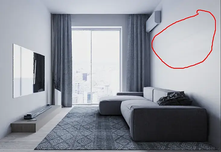

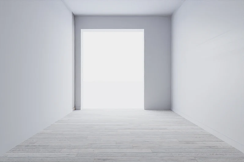

Доброго времени суток. Подскажите, уже всё перепробовал, никак не убрать мне эту тень на стене. Поочереди убирал всё освещение, все детали в интерьере. Разве что только от короны скай может падать, но возможно ли это? В результате у меня остались только голые стены и эти фантомные полосы всё равно остались. У меня там стояли жалюзи, но я их убрал на фото и проблема не исчезла. Помогите люди добрые!

с геометрией все впорядке? может это не тень
На сайте c 16.10.2008
Сообщений: 133
а за окном что? плейн светящийся?
На сайте c 04.12.2017
Сообщений: 279
Если с геометрией всё окей, то может группы сглаживания нужно сбросить.

Да, ровная, никаких линий нет(
Солнце и корона скай. Есть ещё фон, но там все тени отключены и удаление не решает проблему

Не совсем понял, разьясните пожалуйста. Я если честно не мастер макса, это для меня скорее хобби

Геометрию всю перепроверил, всю через привязку сровнял ещё раз, проблема осталась. Явно не в этом дело(
Может быть проблема из-за Mtl override на 23 максе?

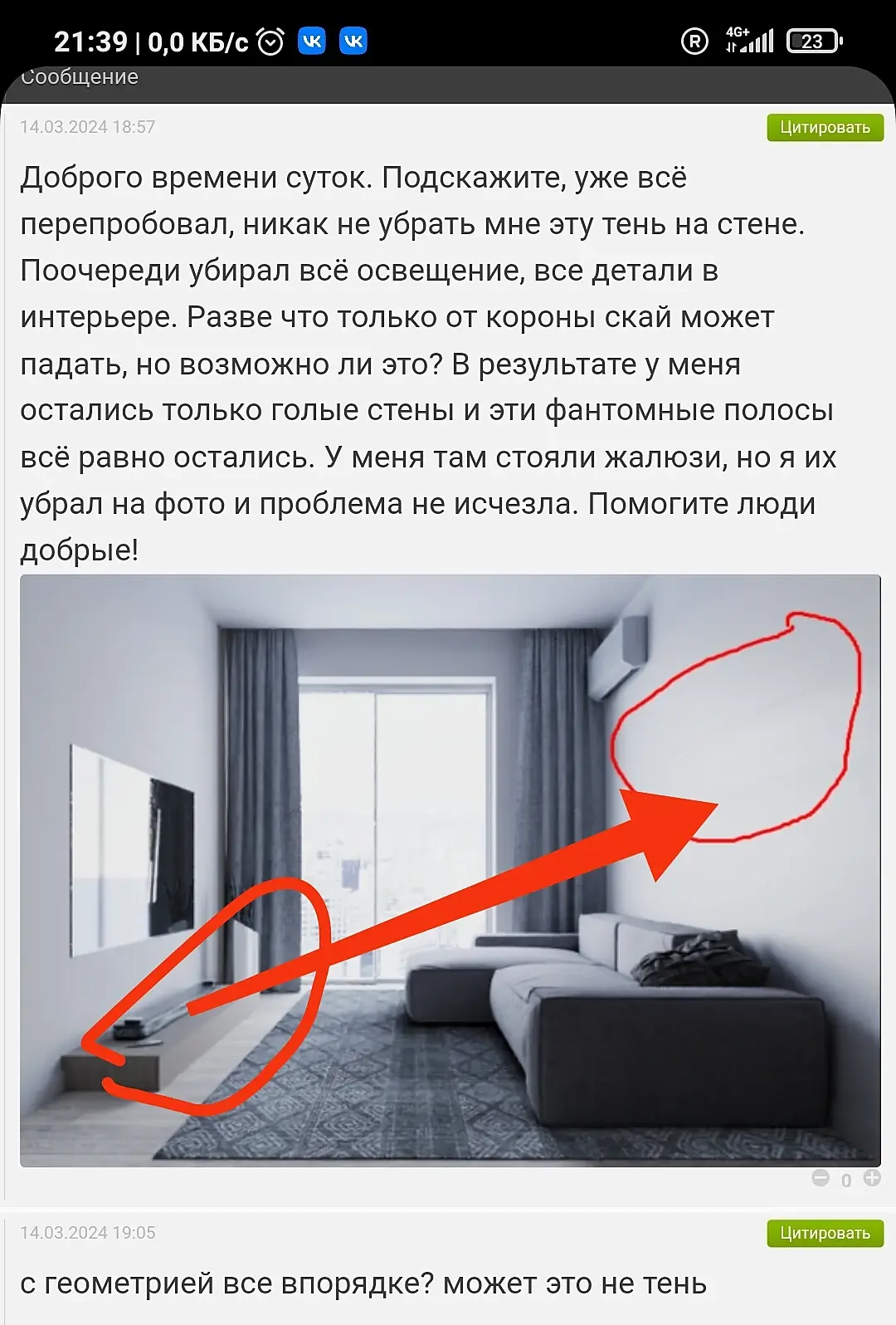

Мне кажется это эта хрень снизу) а кстати что это?

А стёкол нет на окне? Из за этого может быть. Либо удалить стёкла вобще либо поставить галку thin
если присмотреться на ковре тоже есть эта лесенка

Я удалял всё, в результате просто стены без окон и ничего из мебели, а линии остались. Геометрия стен тоже ровная. Второй день уже сижу, всё перепробовал(

Я удалял всё, в результате просто стены без окон и ничего из мебели, а линии остались. Геометрия стен тоже ровная. Это акустическая система, сейчас многие засматриваются в её сторону)

Сейчас ещё раз удалил окна полносью, даже рамок не оставил. Результата нет

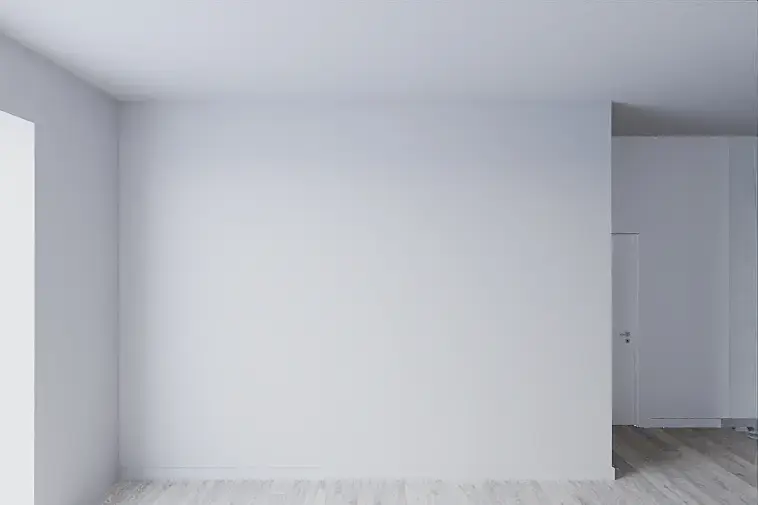

Вот просто стены, ничего лишнего нет. Текстура на стене по всему дому, проблема только на этой стенке. Между освещением и комнатой, нет никаких предметов.

Можно ещё модификатор смуз накинуть на стену без настроек, ну или бригаду экзарцистов вызывать, если не поможет;)

Вроде же солнце с бэком создавало подобные проблемы. А в материалах просто серых проблема остается?

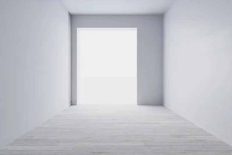

С другого ракурса всё нормально причём. Может ли горизонт такие тени давать?

Да, сам материал на стене идентичный тому что по всему дому идёт. Я его менял тоже, никакого результата

к сожалению стена абсолютно ровная, смуз не помог(
Тему можно закрывать, спустю сутки причина нашлась! К моему большому сожалению, видимо багнулась просто текстура из-за Mtl override. На 23 максе, частенько из-за него бубны всякие происходят. Отключил его, перезалил текстуру (ту же самую ) и всё стало нормально. Огромное спасибо всем за ваше время и поддержку!
