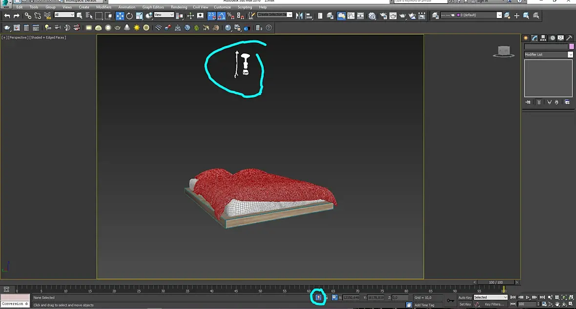

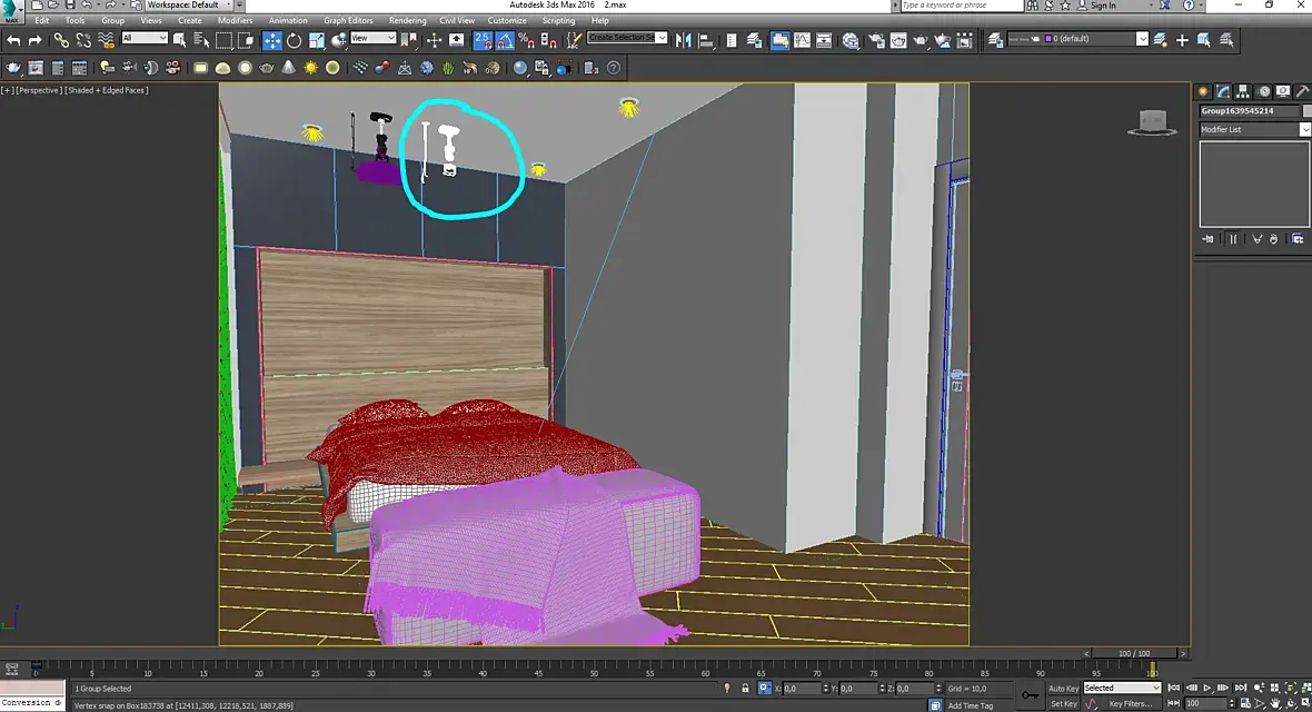

Здравствуйте! Пару дней назад во вьюпорте заметила глюки, сначала в одной сцене, потом сейчас в другой, а дело в том, что при перемещении, удалении или изменении некоторых объектов остается фантом. На рендере никак не отражается, а вот во вьюпорте висит и раздражает, особенно когда их несколько. Так же они видны, когда изолируешь какой-то другой объект. Может у кого было и подскажете как это убрать? Спасибо!)

Через ДДУ вычищали дрова, накатывали родные, на форумах читали, короче дело не в видюхе. (( У меня раньше такого не было, раньше работала на ноуте винда 7 и макс 14, а вот недавно приобрела стационар винда 10 и макс 16. Предполагаем, что может косяк в 16 максе или совместимости 10ки и 16ого макса. У меня при перезагрузки сцены фантомы исчезают.
На сайте c 06.08.2013
Сообщений: 1909
Sidia, это баг. ставь сп последний, вроде поправили.
