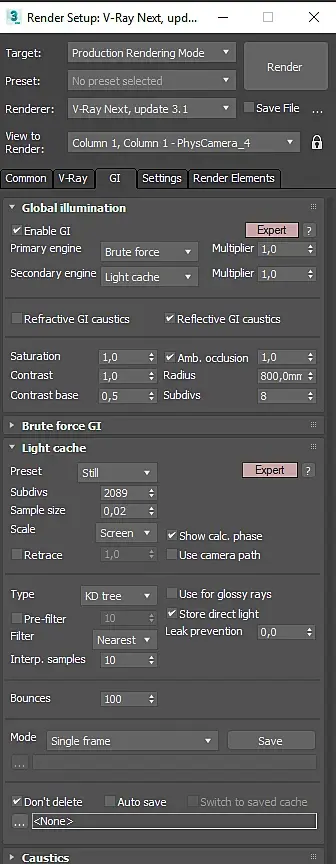

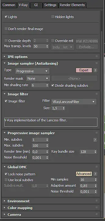

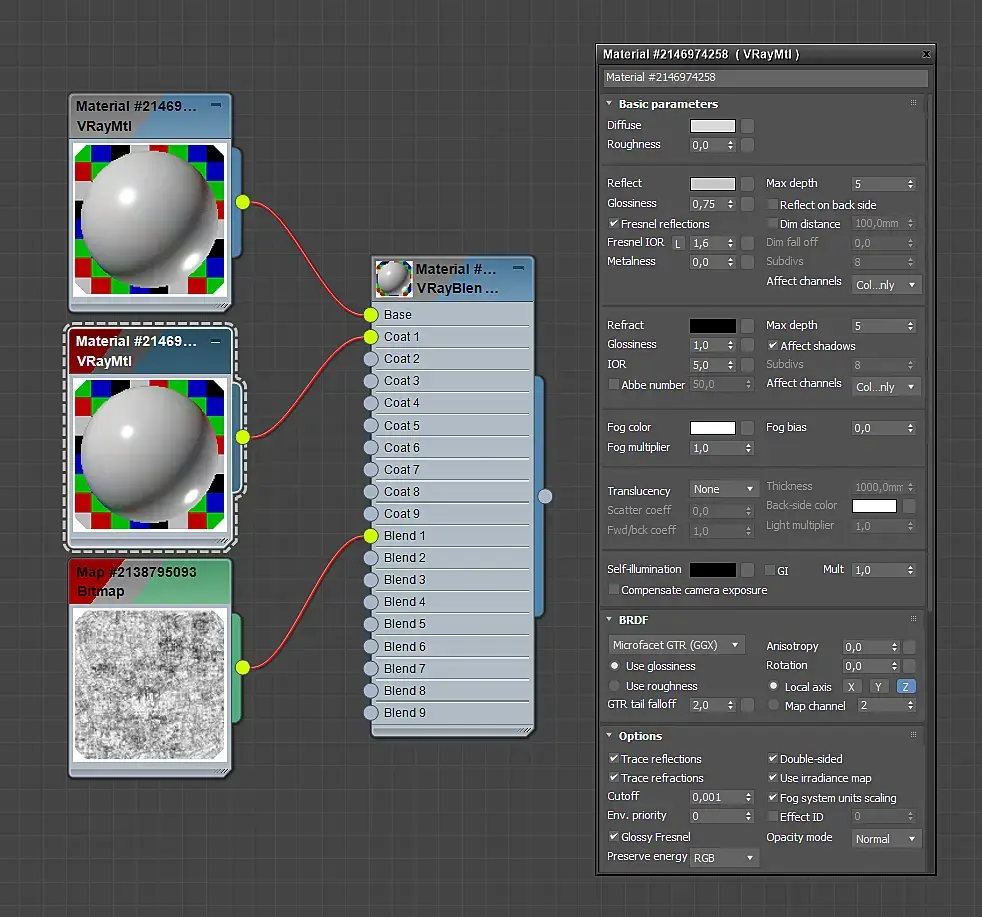

Добрый день.Подскажите как убрать лесенку на белом фасаде ? VRay Next.Оригинальное разрешение 4000х3000.
Освещение через HDRI
Материал обычный Blend
Настройки рендера
