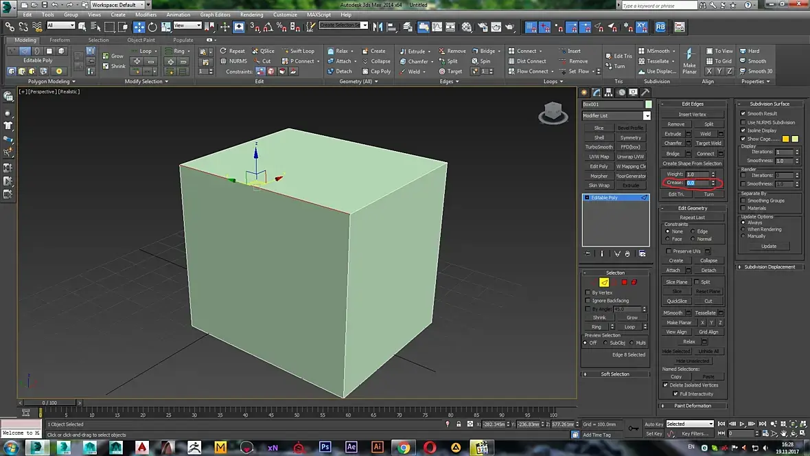

1. В модификаторе CreaseSet можно очень быстро выделить грани на которых в дальнейшем должны быть фаски. Но эти выделения применяются исключительно для OpenSubDiv.
Мне их надо быстро выделить в EditPoly, как это сделать?
2. Как можно быстро сделать фаски под "сабдив" сохраняя топологию quad ? Самым быстрым методом который я вижу это через chamfer с дальнейшей корректировкой углов"(картинка прилагается).
после swift loop работы для приведения сетки в упрощенную форму больше чем после chamfer. Я фаски набрасываю когда модель уже сделана, тащить их в процессе моделирования смысла не вижу

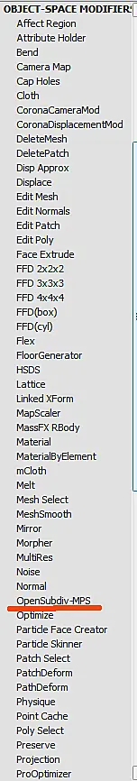

Дабы не создавать новую тему. Как ни странно только что наткнулся на OpenSubDiv модификатор (буквально только что) скачал вроде с официального источника http://www.magicpics.com/mps/mps_opensubdiv.html
Сам сижу на 14 максе, вроде как там кроме копирования dlm в папку с плугинами больше ниче не надо. Судя по видосам в инете там до него надо использовать модификатор Crease или CreaseSet - не могу откопать этот модификатор идет в комплекте с open subdiv или в новых версиях макса только. Вобщем суть проблемы в чем
нет у меня ни Crease ни CreaseSet Ни OpenSubdiv, есть тока OpenSubdiv MPS - что скорей всего он и есть, но где найти CreaseSet?
просьба владельцам 2015-2017 версий и не установленным opensubdivs - проверьте есть ли у вас модификатор CreaseSet
Все правильно, CreaseSet в 14 максе нет, в 16 есть, незнаю что там с 15. Так что видимо тут только макс надо ставить выше версии(т.к. модификатор я тоже нигде не нашел)
видосы в инете видел с 2015 максом, там есть этот модификатор, я просто думал что он идет в добавку к OpenSubdiv. c 2014 макса я не слезу до последнего))
тогда только встроенным пользоваться) Как вариант можно для каждой группы граней накидывать свой Эдит поли и подписывать его соответственно и в нем настраивать свой crease. Но это изврат конечно же))
согласен на счет "Изврат" полюбасу этот OpenSubdiv по моему еще долго будет не в моде, потому как при коллапсе все эти CreaseSet+Opensubdiv он очень не корректно выглядит, куча точек без доп граней, судя по видео (опять же пока сам не пробовал точно не знаю) т.е. такую модель ни выставить на сайт, ни передать "другу" в пользование, я так понимаю что только с 2017 макса OpenSubdiv заложен в сам макс. Единственное для чего его хотел освоить, чтоб по быстрому моделить для текучек модельки не заморачиваясь с коннектами
