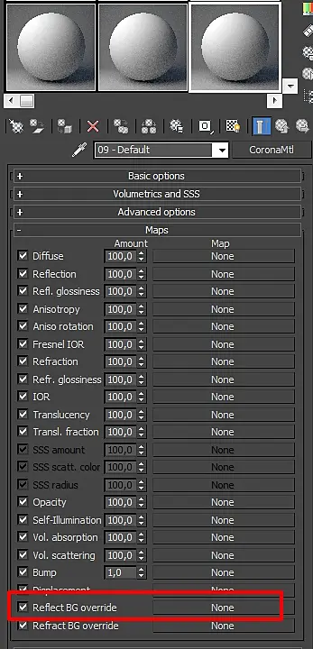

Ребят помогите сделать фейковое отражение на глянцевом объекте. Фмшка в том что override reflection отражает только через окна, а у меня помещение без окон. Как это сделать в Короне, дайте подсказку, дальше уж сам попрбуюю Или че тупо кидать в диффуз карту?

А что именно делается, может быть есть решение проще. Все карты отражений в короне действуют только на вкладку environment, соответственно если есть стены, то они будут отражаться. Можно конечно убрать отражения стен, но тогда стена нигде не будет отражаться.

да. в замкнутом помещении не работает (
в том то и дело, стеклянные перегородки в торговом центре, отражение в них скудное, override reflect не работает внутри помещения. Просто кинул карту интерьера торгового центра в диффуз в режиме screen (чтоб как текстура наложенная не казалась, сделал полупрозрачные стекла и эффект сработал, что там отражается никто не разберет, отражение еле видно. Это пока мне отвечали я сам решение нашел)
