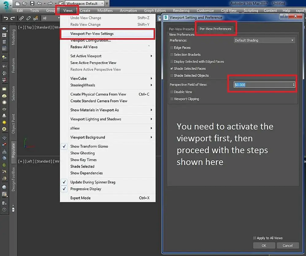

Господа 3D-шники, уже давно бьюсь над вопросом, как изменить Field of view (см. изображение) раз и навсегда увеличив значение до 90?
По умолчанию стоит 45 и при моделировании небольших помещений это крайне неудобно, приходится каждый раз при переключении на перспективу открывать сию табличку и менять врукопашную. Подскажите, пожалуйста, если кто знает?

Помоему здесь самый простой вариант в окне перспективы настроить камеру с нужным параметром Lens, а затем снова переключиться в нем на перспективу, которая запомнит параметр Lens камеры.

Вы прикалываетесь чтоли? Кнопку на тулбар себе сделайте и все, ну или хоткей, кому как удобнее.
http://docs.autodesk.com/3DSMAX/15/ENU/MAXScript-Help/index.html?url=files/GUID-8AA71F9E-F4F0-4437-A44E-9683619E89DE.htm,topicNumber=d30e683762
viewport.SetFOV
Sets the Field of View for the active viewport to the specified angle in degrees.
Works only with perspective and camera views.
Returns true if successful, false if the current viewport is not a perspective or camera view.
Available in 3ds Max 2008 and higher.

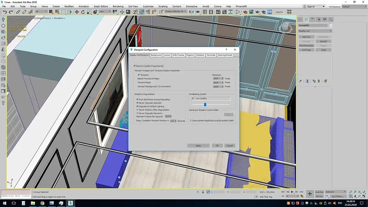

я вообще не могу включить эту команду. макс 18. подскажите где можно в настройках найти?
