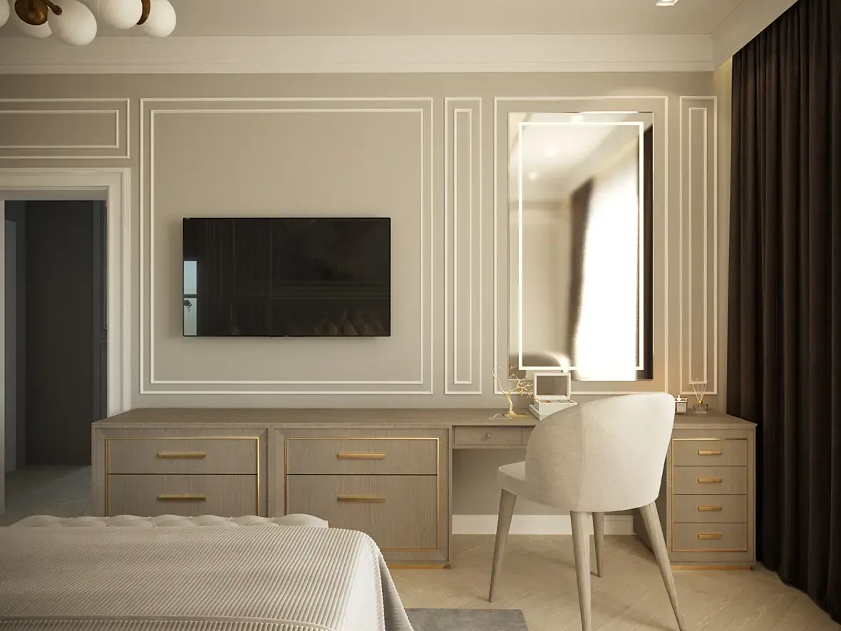

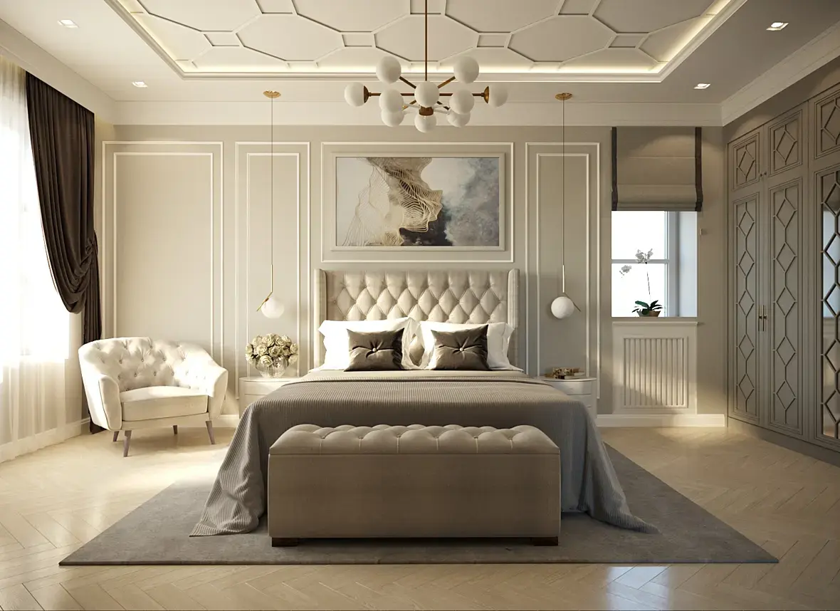

Всем привет! Подскажите пожалуйста, что можно улучшить? не прошла Модерация в галерею:(
На сайте c 07.11.2014
Сообщений: 550
Привет!
Недоработаны материалы, большинство - очень плоские. Свет неудачно выставлен - нужно определиться, у Вас день (солнечный свет) или вечер (искуственный свет), оба сценария сразу лучше не применять. Там, где падают солнечные лучи, сильно "горит" (особенно кресло, подухи - возможно, проблема с альбедо). За окном - белая пропасть, нужен фон.
Удачи!

https://3ddd.ru/galleries/gallery/master_bedroom_13   вот обычная добротная работка, сравните свет/материалы/ракурсы сделайте также и тоже окажетесь в галерее)

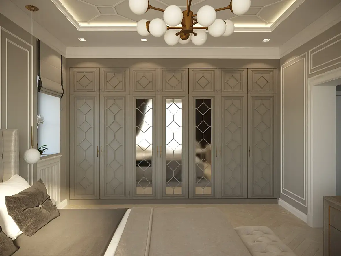

Вот еще другие ракурсы:) правда они тоже не прошлиsmiley-smile.gif
Сообщений: 550
А вот тут проблема с материалом зеркала (не должно быть такого блюра в отражении). И что-то не так с размером стула или стола, скорее всего стол очень низкий. Ракурсы будут симпатичнее, если их сделать пониже.

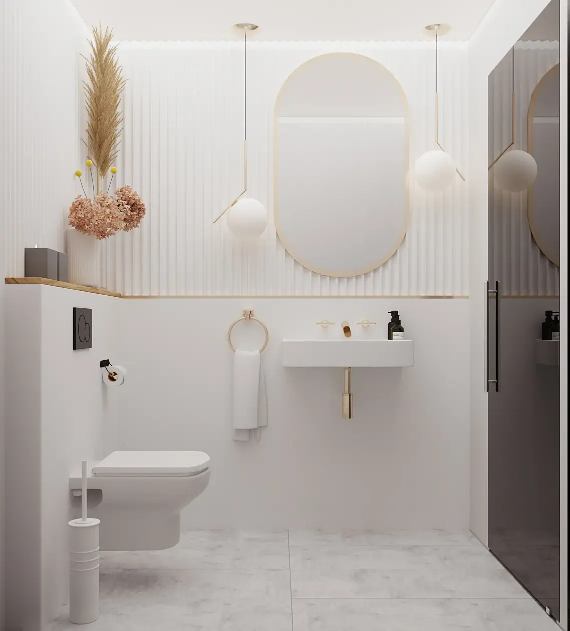

Визуализация не прошла Модерацию:( В чем может быть проблема?
На сайте c 23.02.2017
Сообщений: 383
Подозреваю, что в материалах. у вас из одного материала: сантехника, стена, полотенце,ваза, светильник.
И остальные материалы не очень.
Ну и сам рендер слишком "мутный"
Сообщений: 550
А чем отделана нижняя часть стены? Если плитка, то нужны швы. Стекло слишком у Вас чистое, это реализма не добавляет :) Совсем нет отражений и бликов, а хочется. Декор до потолка - несоразмерный, лучше что-то поменьше; и свечки не очень - лучше заменить.
С тенями непорядок, очень сильно размытые. А это значит, что Вы где-то с источником света слукавили :) Либо у Вас под потолком огромный фейковый светящий прямоугольник, либо еще что-то в этом духе. Попробуйте добиться хорошего освещения настройкой закарнизного света и экспозиции.
Также я бы проверила альбедо на белых материалах, как-то всё "горит"..

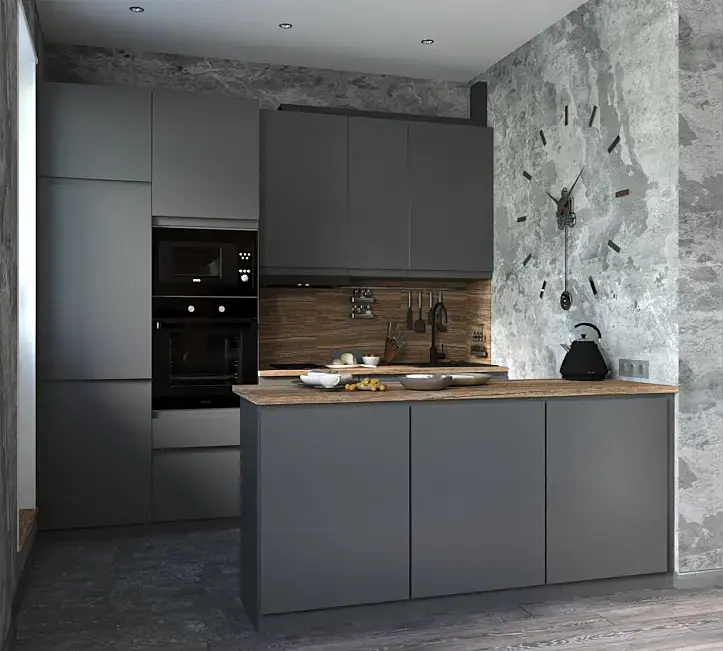

картинка получилась очень плоской:( в чем может быть проблема?
Сообщений: 7380
В постообработке.
Её не хватает
Сообщений: 550
Если заменить жутковатые тайлящиеся обои под камень (а это именно обои, раз нет швов, рефлексов и/или фактуры), то картинка сразу улучшится. Пол странный в теневой зоне, и в целом дерево на фартуке совсем не дружит с деревом на полу. Все материалы - максимально плоские, даже на духовке стекло - не стекло, совсем без отражений.
Это всё, конечно, можно в ФШ подысправить, но тогда это будет больше мэтт пейнтингом, чем истинным визом.
