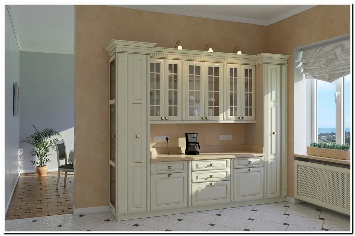

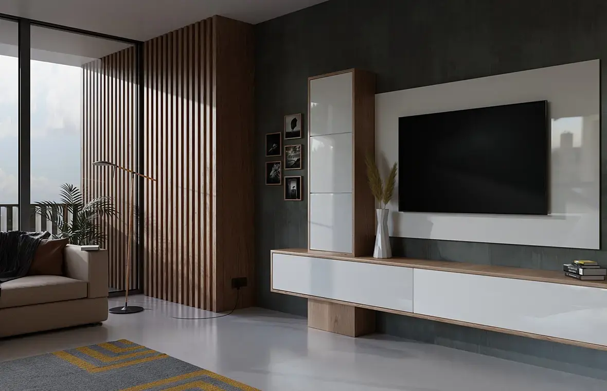

Доброго времени суток всем! Мои первые проекты визуализации, буду рад всем комментариям и советам!
На сайте c 07.11.2014
Сообщений: 550
Привет!
Виден большой прогресс в этих двух работах, от первой ко второй. Кухня удивила - словно привет из 90-х :) Такое всё ещё где-то делают? Или, признайтесь, просто старый проектик?)
Вторая картинка может быть актуальной для кабинета в стиле английской классики. Можно доработать ракурс (сейчас - немного зажато) и материалы (к примеру, пока что смущает материал высоких ваз.. и стекла - оно слишком зеркальное).
На сайте c 29.01.2020
Сообщений: 10
Odessa. Ukraine
Привет!
Во первых очень признателен за комментарий! Приятно!
Признаюсь))) таки да проектик старый родом из 90х!!! Когда то делали!
Решил не брать чужие референсы а учиться на своих старых проектах! Дабы ни кого не обидеть!
В дальнейших работах учту все замечания и подсказки это важно!Спасибо)
На сайте c 27.02.2010
Сообщений: 3664
Херсон,Украина
Работы аккуратные, видно, что стараетесь. Правильный курс взяли!
Со светом надо работать. Первый рендер - такой всеобъемлющий свет бывает только... в операционных, наверное, не знаю, но в жизни такого не видела. Тени есть всегда и их много. Найдите баланс, чтобы не уходить во тьму-тьмущую и чтобы осветлять необходимые предметы, заинтересовывать игрой света. Ставьте источники света, как в реальной жизни - днём натуральный свет идёт только из окон. Если мало дневного света - очень аккуратно подключать искусственное освещение внутри. Не прожектор подпотолочный включить, а ненавязчивую подсветку там, где нужно.
Второй рендер - мне нравится свет :-) Если это визуализация шкафа - хорошо! Но всё равно не хорошо делать шкаф на всё окно рендера. Его, шкафа, тут очень много получилось smiley-crazy.gif  Да, материалы немного доработать.
Покажите что-нибудь через полгода - аж интересно посмотреть за прогрессом :-)

Возможно так лучше будет видно, по материалам! Пол и плинтус уже в топку :-)))
Сообщений: 3664
Херсон,Украина
Цитата Andrey Mochkosh:
Подскажите в каком направлении доработать материалы?
1. На абажуре непонятный материал - и не ткань, и не пластик. Что это?
2. Непонятные завихрения на ноге столика.
3. На быльцах кресла половинчатая текстура.
4. Дерево самого шкафа не нравится. Слишком грубо-фактурное оно тут. Или, может, так и надо было?
5. Да, вазы чёрные какие-то резиново-восковые.
Штора мне нравится - мягко-тёпло-уютная :-) И цветовая гамма :-)

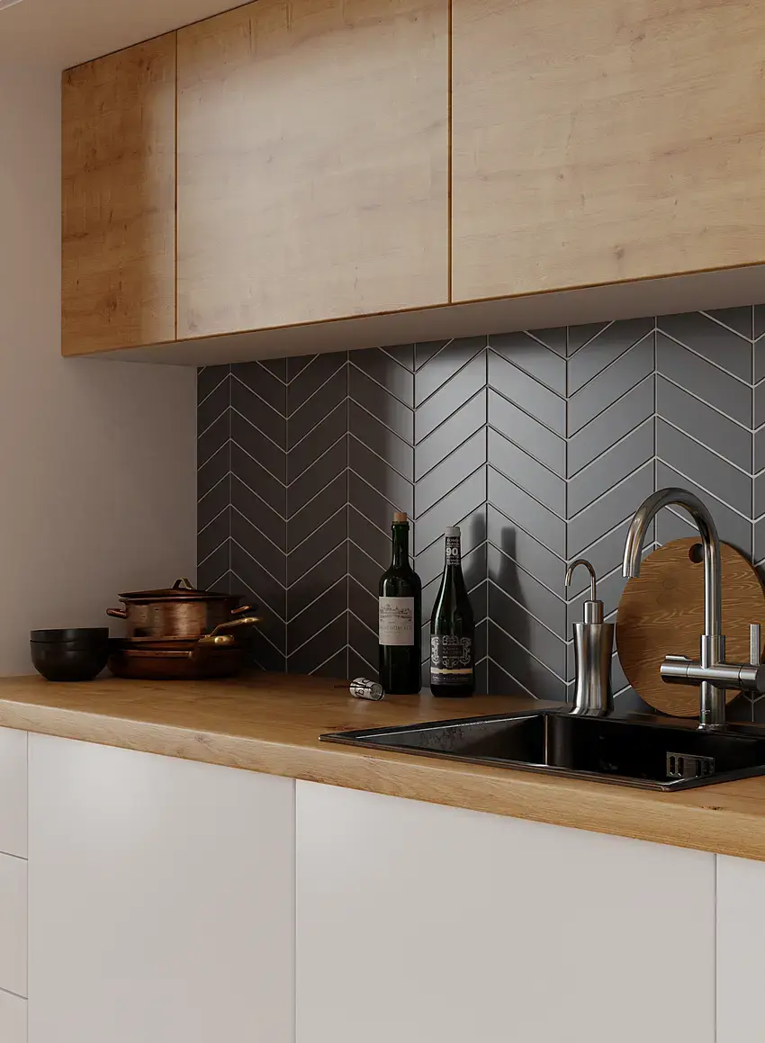

Всем привет! Хочется услышать мнение специалистов!
Спасибо!
Сообщений: 550
Привет! Простите, что резко скажу, но пока что слишком уж всё бежевевевенько и скучненько... И ярко-голубой бэк с колючим, чётким светом из окна только подчеркивают уныловатость интерьера.
Меня на секунду осенило - а это же не 3д макс? Если всё же он, то для простоты переходите на Корону, в ней проще с настройками. В бесплатном доступе много всего по настройке красивого света и материалов.

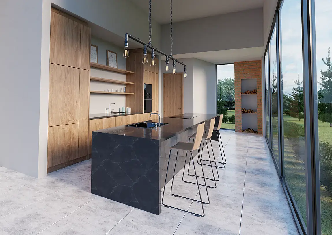

Cовсем не прошли! Почему-то, правда, у всех трех рендеров сильно разнится стиль и качество подачи - наверное, это просто пока поиски своего почерка.
Теперь следите за тайлингом текстур (особенно на верхних фасадах в первом рендере это видно) и чрезмерной стерильностью материалов (тёмный пластик на той же картинке совсем "неживой"). Кстати, технический момент всё там же - розетки сильно близко к раковине находятся.
Также тайлятся елочки в окружении на последней картинке. С глубиной светотени еще тоже можно работать :)
Удачи, прогресс налицо.

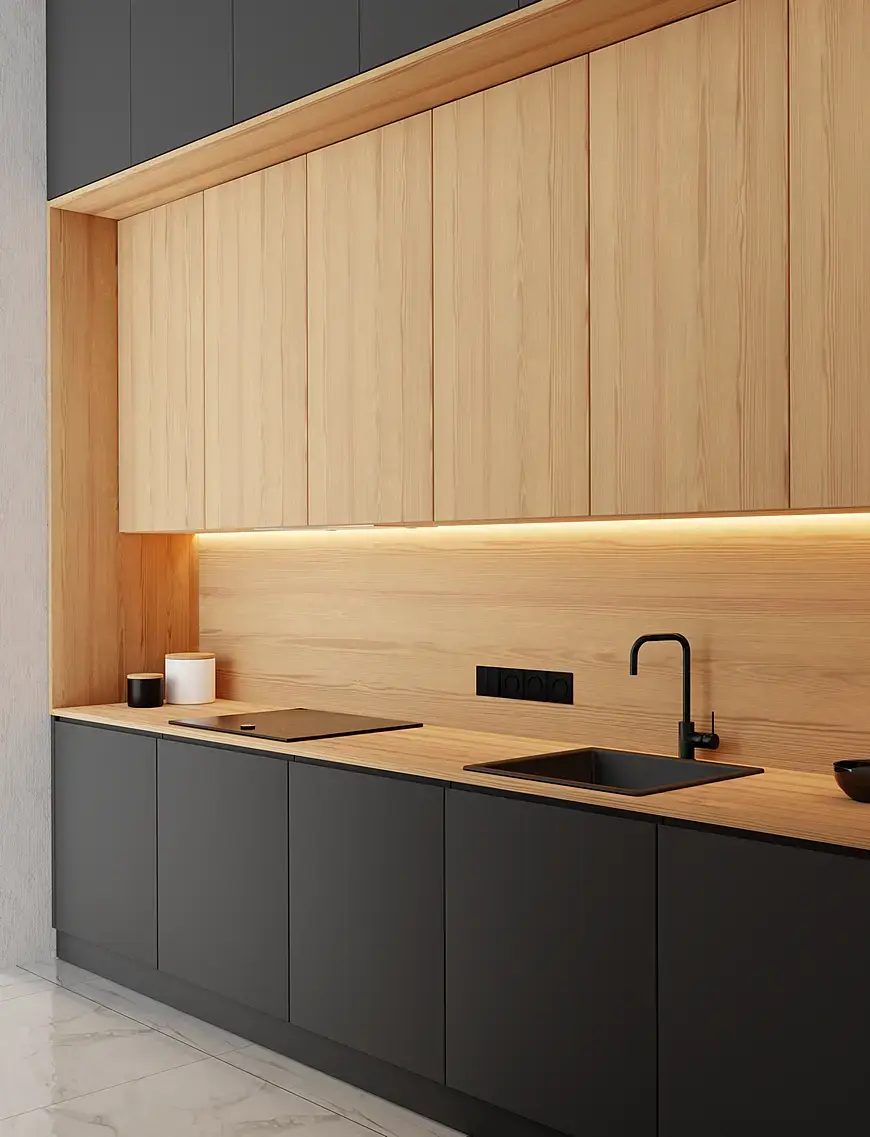

На сайте c 03.04.2010
Сообщений: 62
Красиво.
На последних картинках дверки "надувные" - поправь группы сглаживания, хотя в блендере может это что-то другое. особенно на белых и чёрных хорошо видно
