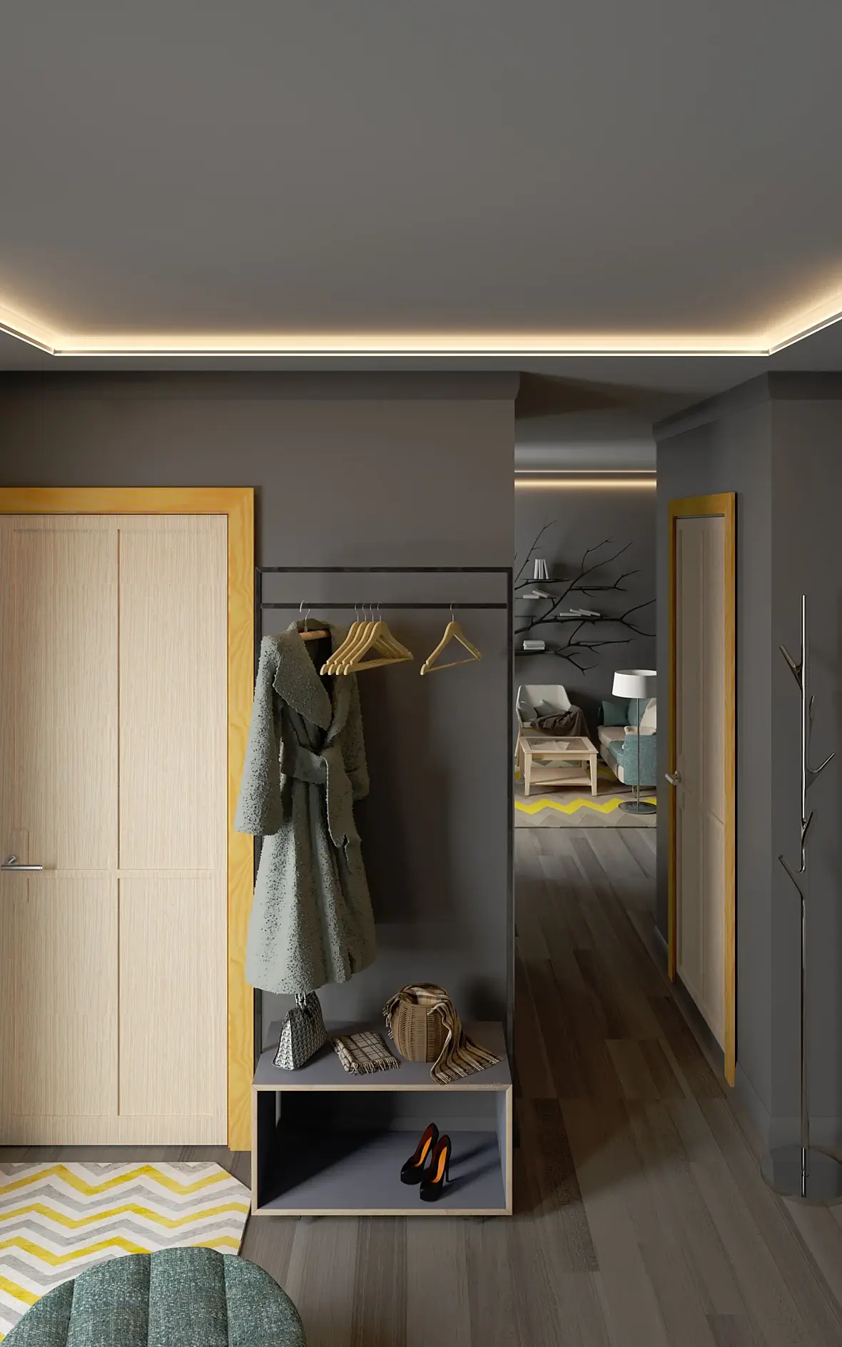

Доброго времени суток, уважаемый форумчанин!
Хочу показать тебе мой первый рендер.

А что не плохо, я считаю) Только на пуфе текстура очень крупная и камера высоковато я думаю) Для начала норм!)

Надо меньше потолка либо кадр уменьшить по высоте

Магомет прав, потолка слишком много. Левая дверь неудачно отрезана, на мой взгляд. Нельзя ли чутка раздвинуть кадр, что бы наличник вошел целиком? Текстура на двери тайлится, не хорошо. Хотя... если дверь оклеена остатками обоев, почему нет? А вот пальто из резинового покрытия беговой дорожки я бы заменил. В жизни из такого материала польта не делают. И тумбочки для обуви не левитируют, даже если на них стоят лабутены )

Шарф в корзине утоплен. Поработать с матами нужно. наличник на дверях и акцент жёлтого на ковре - попробуйте поменять цвет. Как по мне слабый акцент.
по Камере - попробуйте установить от нуля на уровне подоконника или в р-не 150-160 см от пола.

Я тоже это заметил, когда закончил рендер) Спасибо
Подскажите пожалуйста, что значит "тайлится".
Перепроверю все ли объекты находятся на своей плоскости.
Попробую поискать другие модели одежды
Спасибо, я не заметил этого, когда масштабировал элементы.
Подскажите пожалуйста, что такое "маты".
Для чего вы хотите усилить акцент на ковре, когда основной смысл заключается в центре рендера?
Камера стоит на высоте 170 см. Это слишком высоко для рендера?

Тайлится - это значит повторяется, т.е. один и тот же кусок текстуры несколько раз лежит на объекте. На первый взгляд на двери это не заметно, но швы видны и это не хорошо.

Модель вроде норм, возможно будет достаточно просто мат (материал) поправить.
Для таких низких потолков оптимально 130-140. Но дело не только в высоте, есть ощущение, что камера повернута вниз и затем добавлена коррекция вертикалей (тилт-шифт)... возможно, еще какая-то магия, но судя по перспективе, камера находится на уровне верха дверного полотна, а то и наличника - какие уж тут 170 см. Выставьте ее параллельно полу на нормальной высоте.
https://clip2net.com/s/4cfIH63
