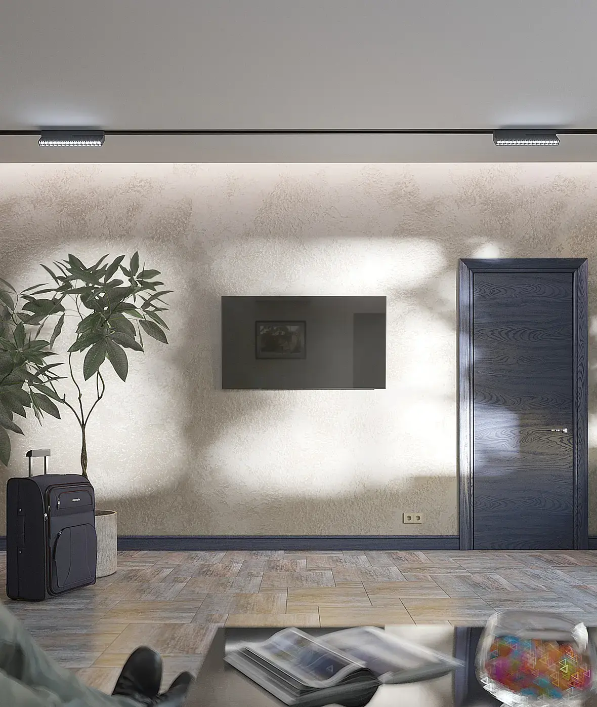

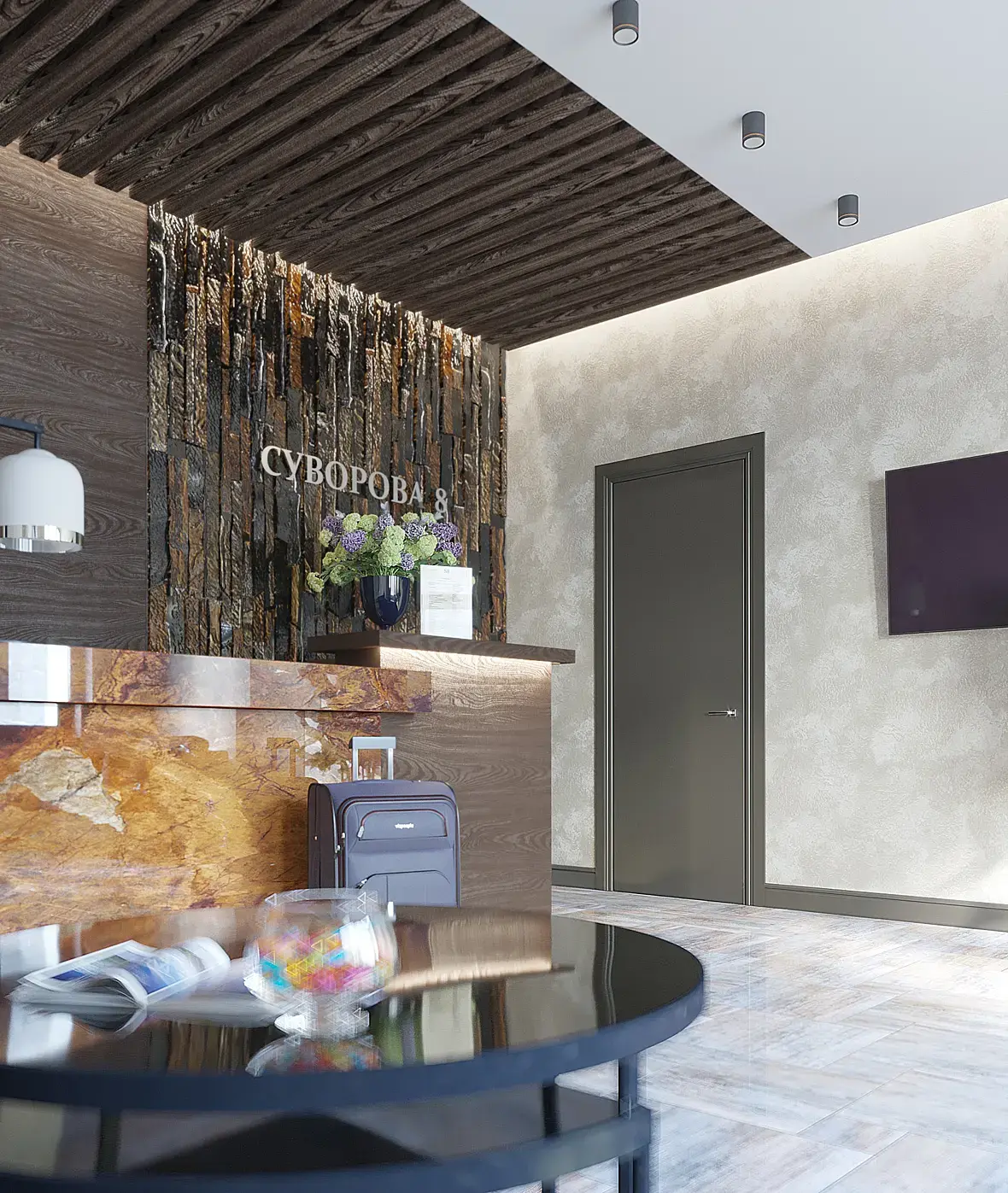

Ребята, выручайте. Глаз замыленsmiley-smile.gif, уже не вижу, что не так с этими двумя рендерами.
Сообщений: 3714
Ну тут с композицией проблема. На первом кадре Вы дверь показываете, а на втором телик? Первый режется пополам, причем одна половина перенасыщена деталями(относительно второй), и они все в расфокусе. А на второй передний план в расфокусе. Вот и получается, что зрительными центрами тут дверь и телик.

Ооооочень специфичный дизайн - как его ни подай, всё будет казаться, что что-то не то.
А если о самом 3д-исполнении, то на дереве над ресепшеном - адский бамп, как и на камне за текстом (логотипом?). Сильно стерильные глянцевая плитка и камень. Странноватое боке, берущее на себя неоправданно много внимания..
А вот свет приятным получился.
