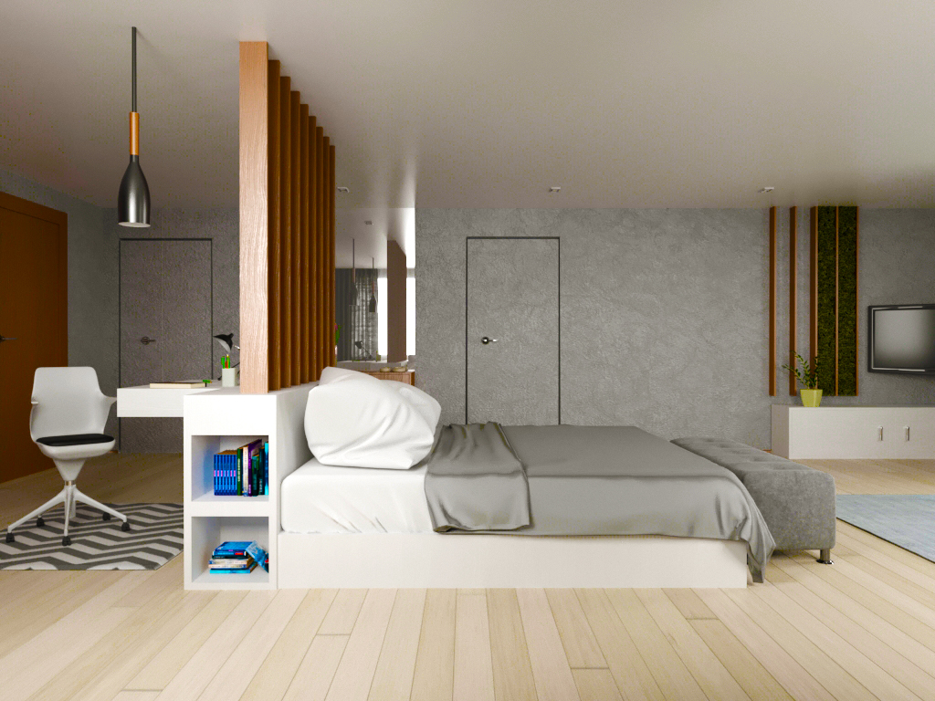

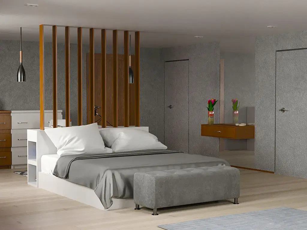

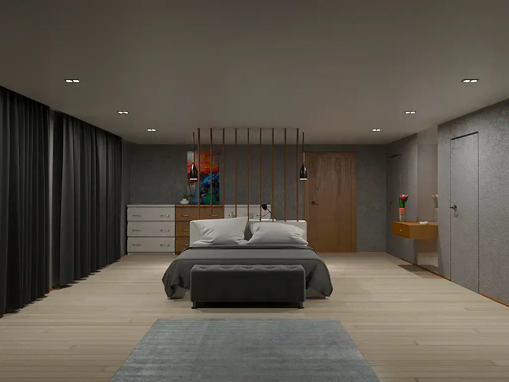

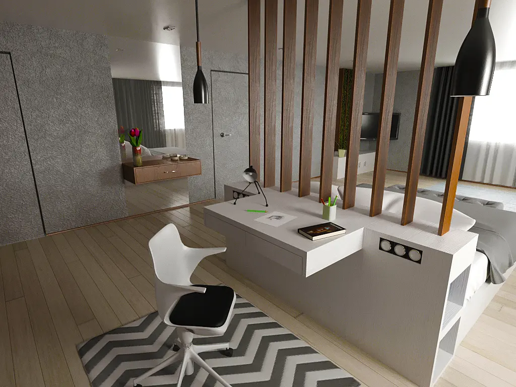

Возможно, мне кажется, но для штор нет ниши, они впаяны в потолок.
Свет искусственный слишком плоский. Добавьте иесок чтоль, и фейков. И, на такую площадь, очень мало освещения впринципе, если только вашей задачей не было сделать такую спальню с приглушенным светом, что маловероятно при наличии таких спотов и такой большой площади.  А лучше использовать естественное освещение, ибо "сделать красиво" искусственным достаточно сложно новичку.
Либо потолки у вас очень низкие, либо ручки дверные слишком высоко (должны быть на уровне 100 см).
Первый ракурс хороший, потому что более камерный, больше показывает. Последний - слишком камера далеко, помещение кажется пустым.
Ну и материалы, конечно, пока выглядят очень пластмассовыми, ткань на ткань не похожа, пол слишком гладкий, шторы, особенно тюль, оставляет желать лучшего.

Спасибо за критику. Первый раз пробовал делать интерьер.  Может я не там ищу, но не получается найти адекватный урок, по настройке освещения и рендера. Может посоветуете что-нибудь?
Стула и диван не сам делал, потому что было интересно больше на визуализации сосредоточиться
