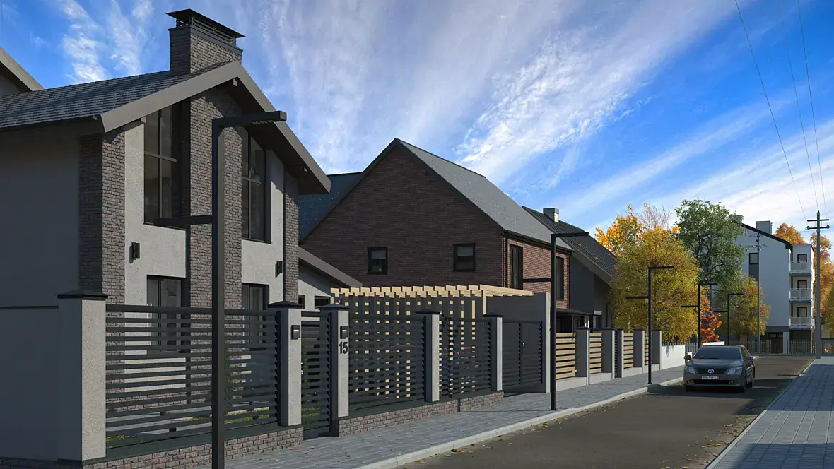

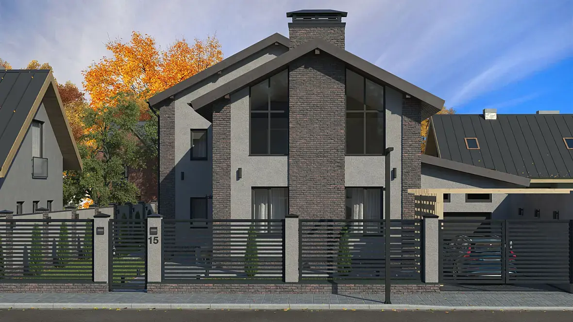

Доброго времени суток всем! Первая работа в экстерьере
Подскажите что поправить

материалы,насыщенность деталями.Деревья на заднем фоне слишком мыльные,добавить контраста светом.

я бы поправил небо. - попроще текстуру. а то как взорвалось что то или как небо накренилось ))). "Падающие небеса" (с).Ярче прямой солнечный свет - сейчас солнце как будто затухло. Из-за этого всё серое. или не знаю тут что то не то. свет неба как будто отсутствует. (вторичка ненормальная) Нет воздуха. всё плоское. Это что - верей? Может просто с нуля настройки сделать. что-то накручено видимо чересчур.  HDRI по идее хорошо воздух дает
сейчас акцент на небе - хорошо поэкспонировано. но в реале небо будет чуть пересвечено всегда - потому что экспа будет на темном - на домах. лучше такое делать с реальной фотки по началу или просто подобную фотку взять. их навалом. будет ясно что не так - сразу.
надо понять какой свет - прямой или облака. вечерний или день и солнце в почти в зените.
обратите внимание на контраст, рассеивание, тени, какая яркость неба по отношению к дороге фасадам в тени и на солнце. это всё влияет на реалистичность.
и еще  - эти все фотки - это как "видит" фотоаппарат, не не глаз. это "рендер" фотоаппарата. С его фиксированными настройками. Экспозицией по среднему (к примеру). Рендеринг (верей) дает больше не связанный между собой настроек, но плата - можно накрутить абсолютно нереальную картинку.

Спасибо!)
