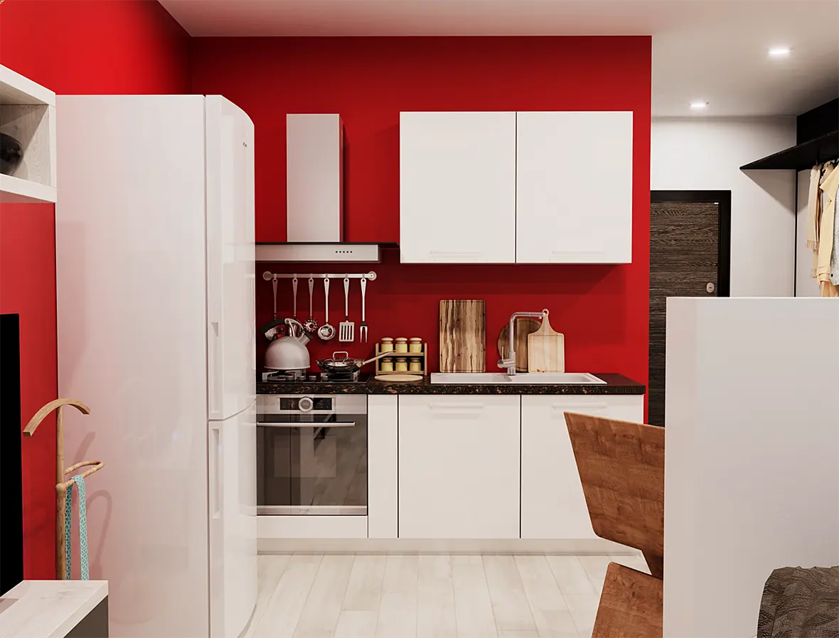

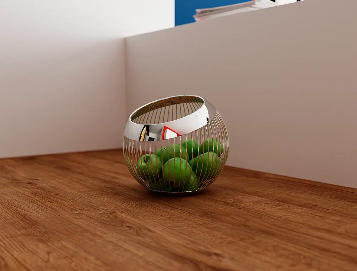

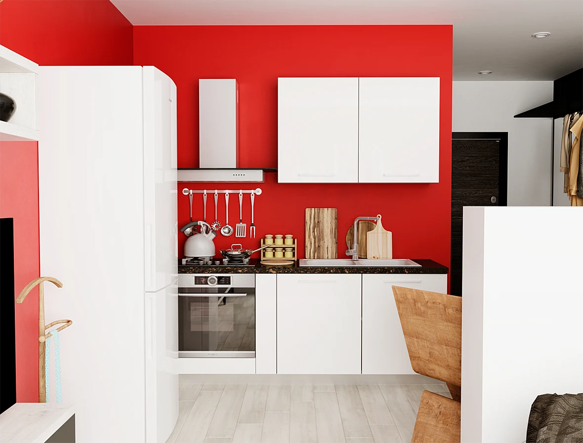

Добрый день/вечер, уважаемые знатоки 3D-графики. Помогите начинающему визуализатору, нужны ваши советы по поводу визуализации, что подтянуть и пр. Хотелось бы увидеть конструктивную критику. Спасибо.
Дневные рендеры:
Вечерние рендеры:
3Ds Max, Corona Render + немного Photoshop. Всем спасибо.

Красный и синий не смотрятся в интерьере,также контраст великоват,не совсем качественные материалы и модели.Еще можно пошаманить с пост обработкой,например экспозицию поднять.

В портфолио подойдет данная работа или лучше еще в фш посидеть либо с материалами в данной работе?

Пережег картинки. Слишком сильный контраст, аж шкаф в прихожей потерялся. Непонятно не только какие там материалы, также сама форма и полки, даже подсветка под тумбой потерялась. Поработать над материалами везде, даже на декорах (чайник, кофемашина и т.д.). На той же столешнице текстура неправильно натянута, ощущение что просто вставили все готовое, но не проверяли все текстуры. Даже растения отличаются по цвету. Виз получился суховатый. Фон за окном нужно высветлить, еще заменить и поработать с ХДР (если вы его использовали). Ракурс с корзинкой яблок абсолютно ненужный, думаю вы хотели показать детали в интерьере, то по композиции фон пустой и ракурс неудачный. По дизайну. Технически также в глаза бросается пол (стык со стеной), не хватает плинтуса (просто обычного), так как паркет это дерево, он часто играет по сезонно, из за этого стыки прячут под плинтус. На кухонной зоне мало света, нужно дополнительно поставить свет под подвесные шкафы (это делают в основном чтобы освещать поверхность на которой готовят). По мне, раковина слишком большая для маленького кухонного гарнитура (забирает около 40% всего пространство на столешнице). Советую также удлинить кухню до ТВ тумбы и сделать встроенный холодильник (возможно так можно по максимуму увеличить пространство на поверхности столешницы). Кофемашина кстати тоже очень много место берет, судя по картинке.

ХДР не использовал, просто бокс с картинкой. Благодарю за критику, учту комментарии. Возможно сюда или в новую тему выложу с изменениями)
