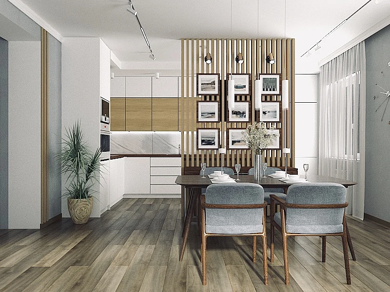

Хотелось бы услышать критику, дабы развиваться в плане визуализации и дизайна, очень интересуют советы по  ракурсам, реалистичности.Спасибо!

Ну если хояеться критики.
У Вас траки подсветки сливаються с потолком.Дюстра висит на каких-то проволках растущих из потолка.
Всем в том числе и Вам не рекомендую ставить зерколо до пола(под каким либо кабинетом)В натуре это смотриться не очень хорошо.Попробуйте дома поставить под стол.
Третий кадр слева за столом что за серое пятно?
Ну и на кухне не думаю что Вы найдете такие сильные Touch Latch Magnetic что-бы открывали такие ящики.
Тем более холодильник который все прячут в шкафу.
Извените чем мог те помог.
Но для начального уровня отлично.

Как открываются самые верхние шкафы кухонного гарнитура? Накладные светильники не помешают открыванию? Люстрочка над диваном мелковато смотрится. Микроволновка над духовкой? Высоко, не очень удобно в использовании. Ну и на мой взгляд по материалам под дерево какой-то расколбас. Пол одного цвета, фасады на кухне и бруски другого, столешница и стол третьего...из-за этого интерьер смотрится с одной стороны не совсем гармонично, а с другой простовато.
Для первого раза и правда хорошо)

Спасибо большие!
