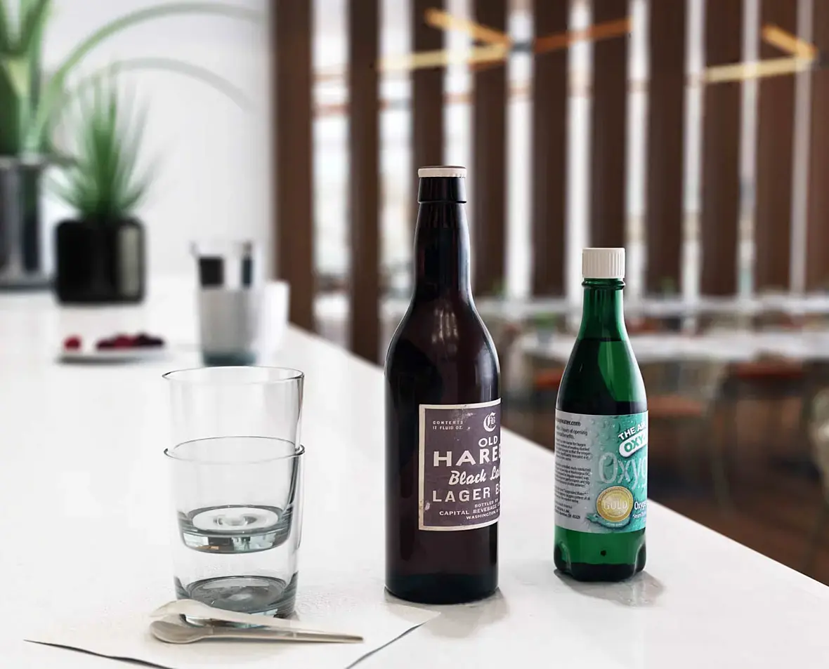

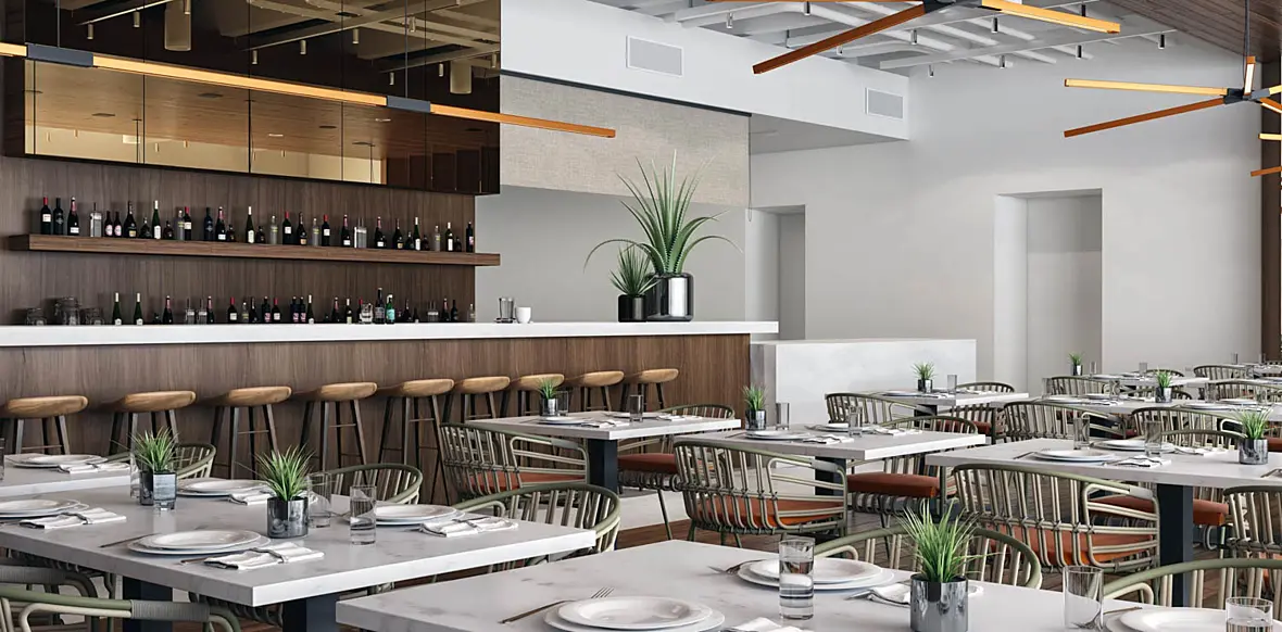

Добрый день! оцените пожалуйста проект

Если по замечаниям, то фон за окном не ту перспективу имеет и слегка темнее, чем требуется, судя по бликам на колоннах. Местами виден тайлинг: на барной стойке, на полке с бутылками. Поскольку текстура на стульях с сильно выраженным рисунком волокон, то я бы у каждого стула подвигал бы элементы развёртки, чтобы одинаковость не так в глаза бросалась (и на ножках и на сидушке). Проверте также расположение плетёных стульев. Мне кажется, что некоторые из них своими ножками залезают на нижнюю опору стола. Рыжая текстура звездообразных светильников не понятна: то ли дерво, то ли металл крашеный. Большой цветок на барной стойке смотрится несколько крупновато. Натюрморт с бутылками и стаканами - верхний стакан висит в воздухе. В целом за счёт хорошего освещения работа смотрится сбалансировано. Мне нравится.

спасибо большое за такой развернутый комментарий,буду доводить до совершенства,
а по поводу уровня- предыдущие работы не пропустили в галерею,поэтому решила добавить их пока что сюда :)
Я не знаю, для чего Вам эти изображения, поэтому комментировать сложно, распишу наиболее вероятные ситуации.
1. Для портфолио. Миття правильно расписал. Допиливать надо.
2. Если это текучка, то на мой взгляд, либо хорошо, либо плохо.
а) хорошо, если работа была сделана в кратчайшие сроки. Как правило коммерческая визуализация стоит прилично, заказчики хотят побыстрее запустится и поэтому вполне условные изображения идут на ура. Особенно если они сделаны, за несколько дней. Этот объем, если был с правками и изначальным неполным ТЗ, выполнен за неделю, то с работой справились. Отдали, забыли. Заказчик никогда Вам не скажет, что фон выглядит как фотообои, а на полках виден тайлинг. Ему понятна текстура, цвет. Пошел заказывать. В коммерческой визуализации хотят побыстрее запуститься, что бы зарабатывать, а не тыкать носом визулятора, что у него где то текстура не так лежит. Таким грешат женщины в частных ремонтах. Когда мужик зарабатывает деньги, а она от безделья занимается ремонтом и елозит туда-сюда полгода несчастную квартиру в 60-70 м2.
б) плохо, если мусолили месяц. По готовому ТЗ. Можно было бы сделать лучше.
А так поле для творчества большое. Играться со светом, ракурсами. Но сначала допиливать шейдера.
