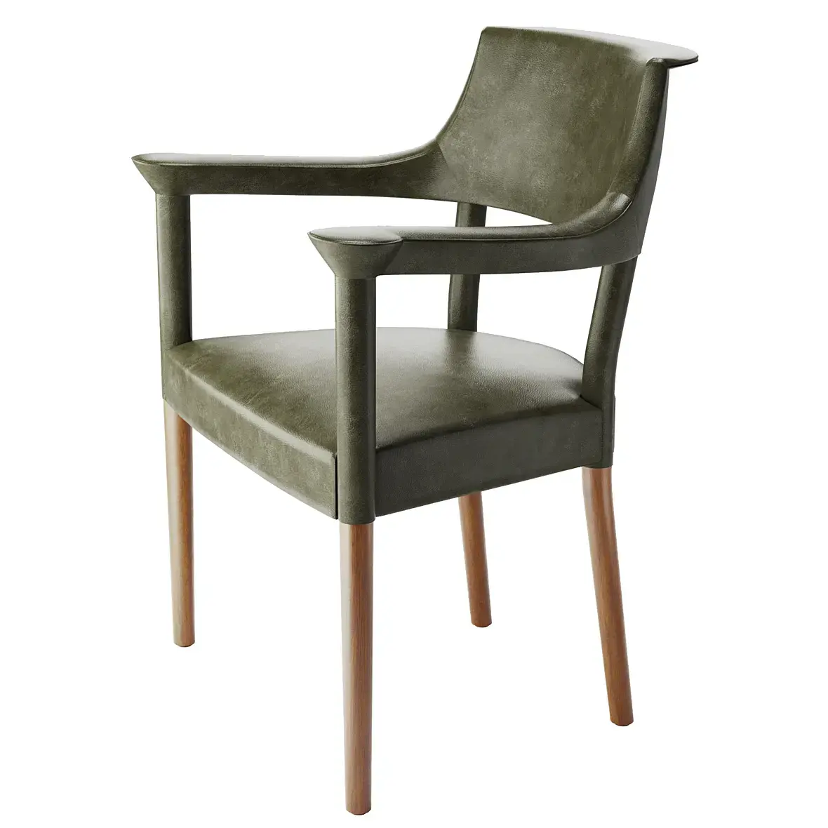

Подскажите что не так с материалами? Качество подачи не ок?
Сообщений: 2985
уменьшить угол камеры, посадить подушку, увеличить модель на превью(поля 5-10%)
На сайте c 23.10.2022
Сообщений: 134
У Вас на обвивке каркаса слетело сглаживание, подушка, как неродная и низ ножек, на которых кресло стоит на полу, из того же металла, а там, скорее всего, должен быть пластик (только сильно присмотревшись видно, что блеск более матовый).

спасибо большое. Что не так с материалами? материал дерева совсем плохой?
 Подскажите пожалуйста что не так? Данное сообщение прислали. Проработка материалов и качество подачи не дотягивают до уровня базы платных моделей
На сайте c 08.02.2018
Сообщений: 2599
:адуктО
Бро... всё плохо. Приложи оригинал, посмотреть хоть что ли?

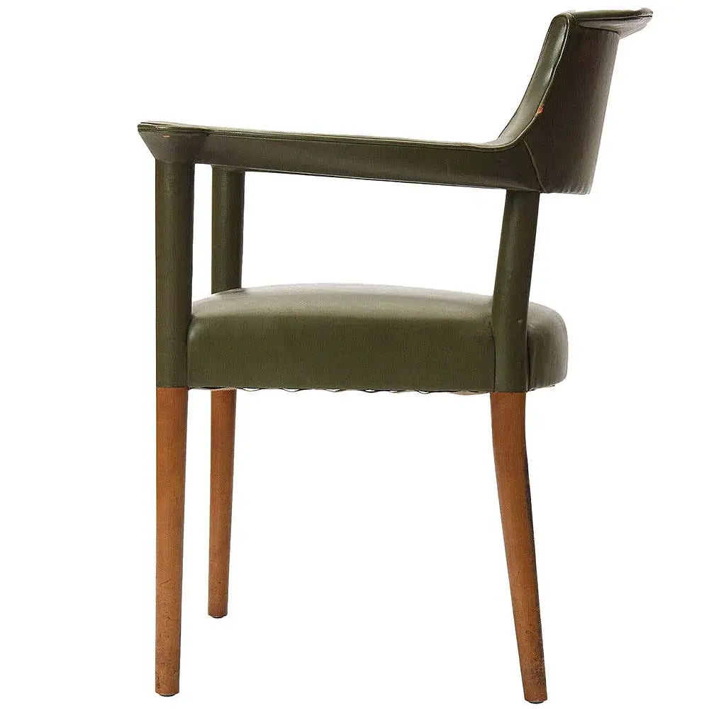

https://www.1stdibs.com/furniture/seating/armchairs/leather-armchair/id-f_896749/
Очень содержательный ответ) Все плохо это ты про зеленый кожаный стул. Все верно? Так уточняю)
Сообщений: 6962
Сложно без образца сказать. Вообще кожа больше похожа на пластик, но так иногда бывает. К дереву тоже есть вопросы. Поэтому присоединюсь к просьбе коллеги, покажите референс, пожалуйста

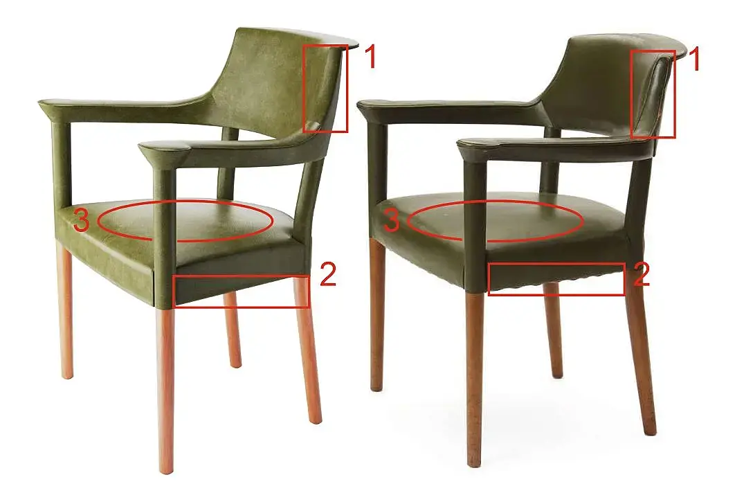

если кратко, то слишком идеальные блики и поверхности, сидуха передутая, так же переглянец. пересвет.  кожа то реально не идеально надутая под набивкой - видно на рефе что она всё равно бургистая, от мест креплений - расходятся волны. и так далее. всё это в целом и даёт вид игрушечности.

1. Швы отличаются. На этом участке особенно заметно.
2. Волны обивки на рефе есть, у Вас нет. А этот видимая с большинства ракурсов часть стула.
3. На рефе кожа имеет характерные дефекты, неровности, на модели поверхность идеальна, возможно отсюда сходство с пластиком.
Ну и в цвет не попали сильно
спасибо за комментарии. буду думать как исправить)

мне кажется, единственное действительно проблемное место - на стыке спинки и подлокотника. на рефе это одна единая поверхность, у вас это выглядит как ошибка в группах сглаживания

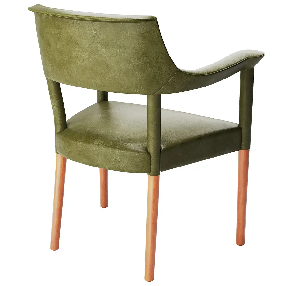

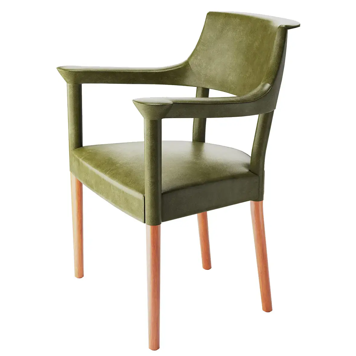

Да все нормально, чуть с насыщеностью и светлотой повозиться типа такого...

Спасибо за комментарий. Тут очень жесткие требования для залива моделей. Думаю насыщенностью не обойтись)
Сообщений: 4453
и пропорции не те
