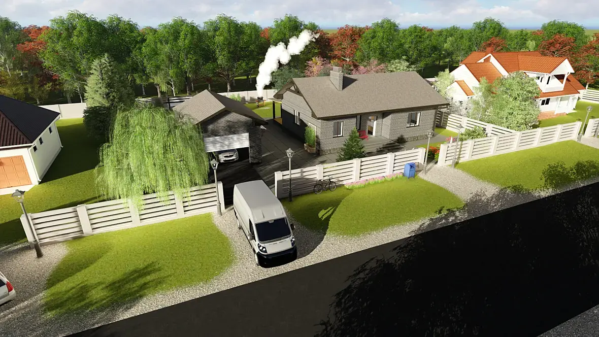

Здравствуйте!
Немного о себе: я инженер-конструктор, который очень заинтересовался темой архитектурной визуализации, особенно экстерьерной.
Прошу Вас, обитателей форума, гуру виза, сенсеев рендера, повелителей света и композиции , дать обратную связь в виде критики и подсказок для начинающего визуализатора)))
Заранее спасибо за потраченное время!
Сообщений: 6403

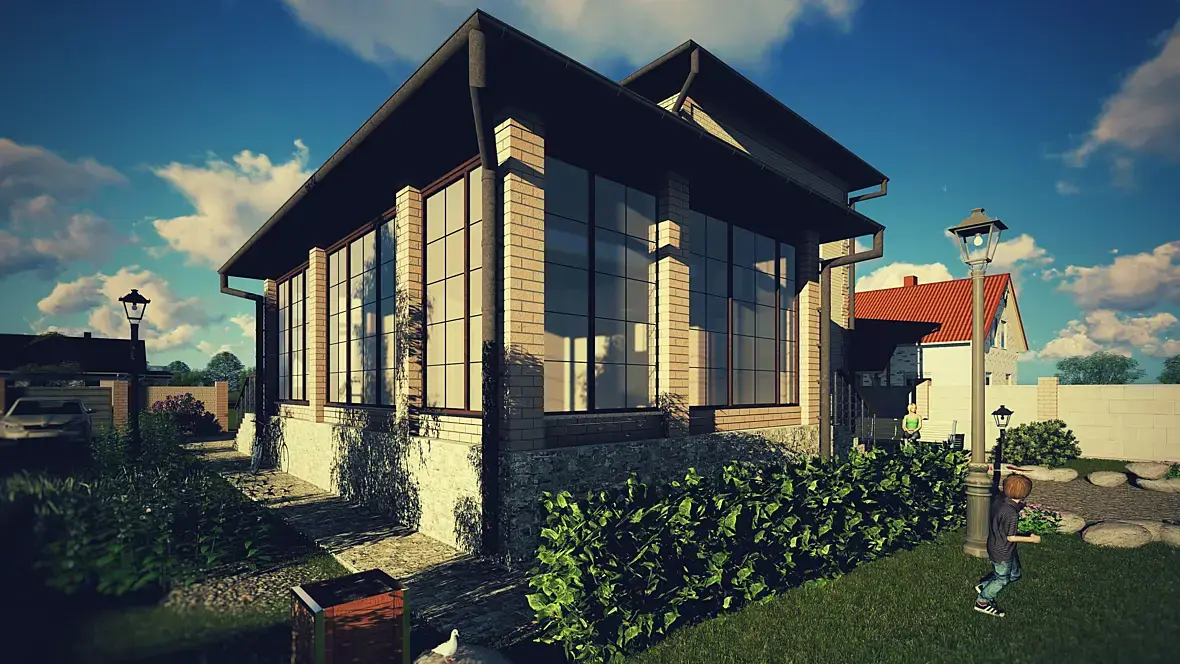

В целом приятные впечатления от общей картинки. Первое что бросается в глаза, слишком вытянутый объектив камеры, это экстерьер тут нет зажатых ракурсов, можно было вопрос охвата объекта попытаться решить более щадящим способом нежели так искажать камерой. Текстуры надо бы использовать по качественнее, если не открывать картинку, вроде норм, но при разглядывании это явно не украшает виз. Объекты точно в масштабе? может это из за искажения линзы . Свет жестковат, с постом перебдели.
На сайте c 12.07.2019
Волгоград
Спасибо) текстуры стандартные, с ними я пока учусь работать. Да, все точно в масштабе, видимо это из-за фокусного расстояния и большого желания не заваливать вертикали (где-то вычитал). С "постом" Вы имеете ввиду "постобработкой"? не владею языками пока))) И по свету..."жестковат" - тени болжны быть мягче?

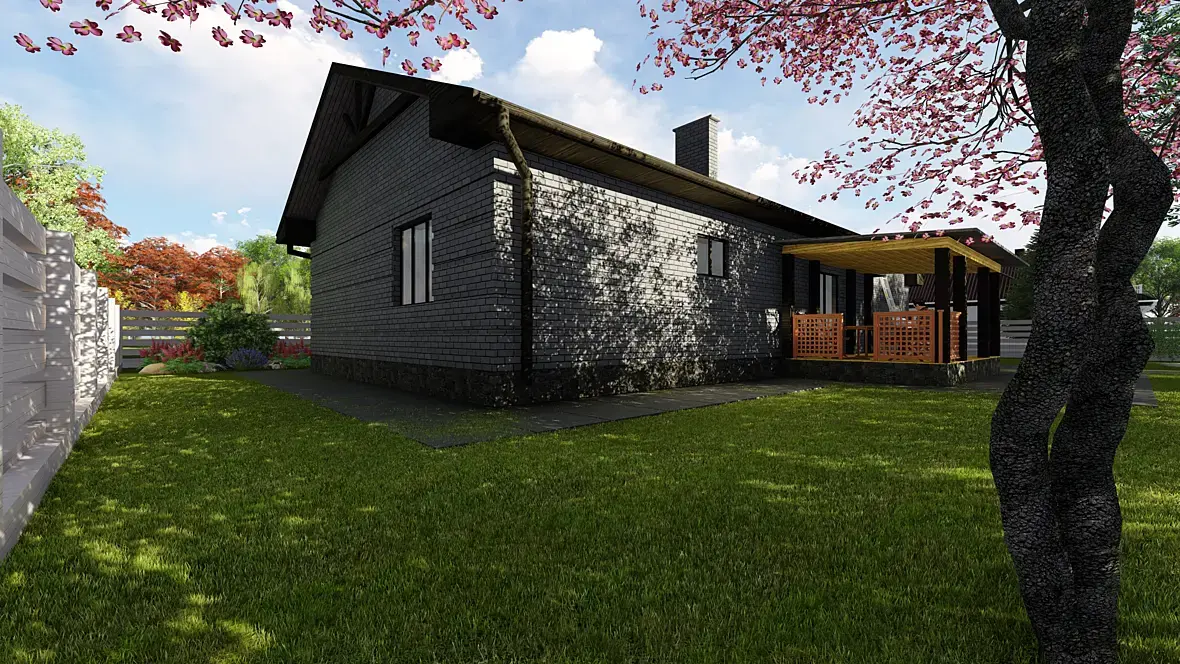

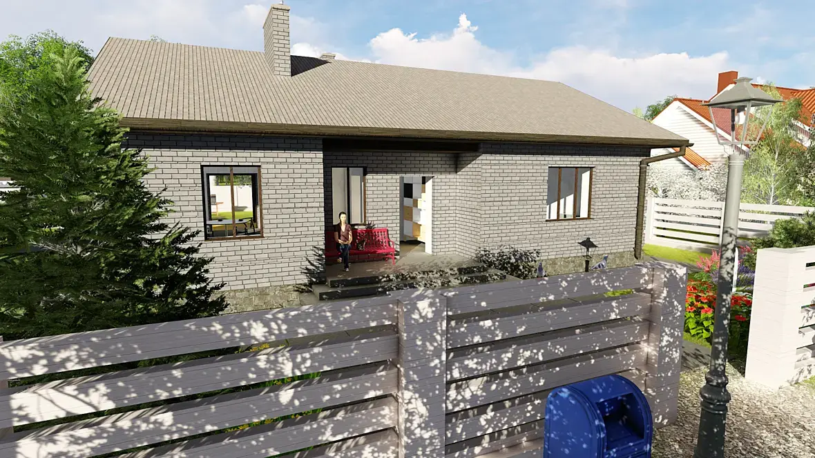

Уважаемые форумчане, закину еще пару картинок на критику, если вы не против. Работы примерно одного времени, наверно и ошибки одинаковые. Подскажите пожалуйста, чего не так?
На сайте c 06.02.2012
Сообщений: 598
Поищите уроки на ютубе про  HDRI и Sky map освещение экстерьера. С моделингом у Вас вроде нет проблем. Остается подтянуть освещение сцен и материалы.
А так же изучите вопрос об настройках камеры, экспозиция, выдержка и т.п.
Сообщений: 7380
Постобработки не хватает.

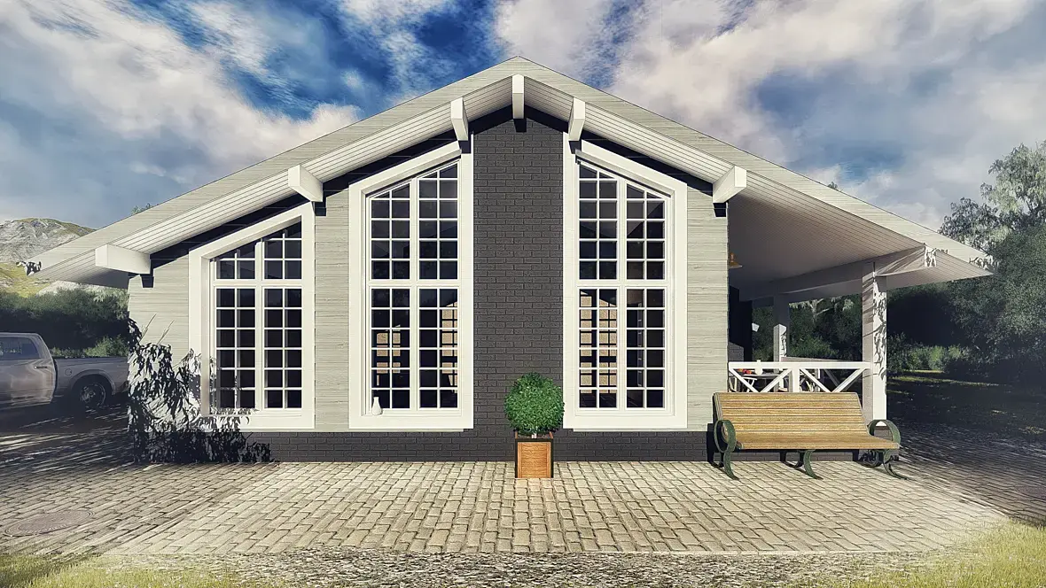

Друзья, спасибо за замечания. Появилось еще пару картинок. Посмотрите?

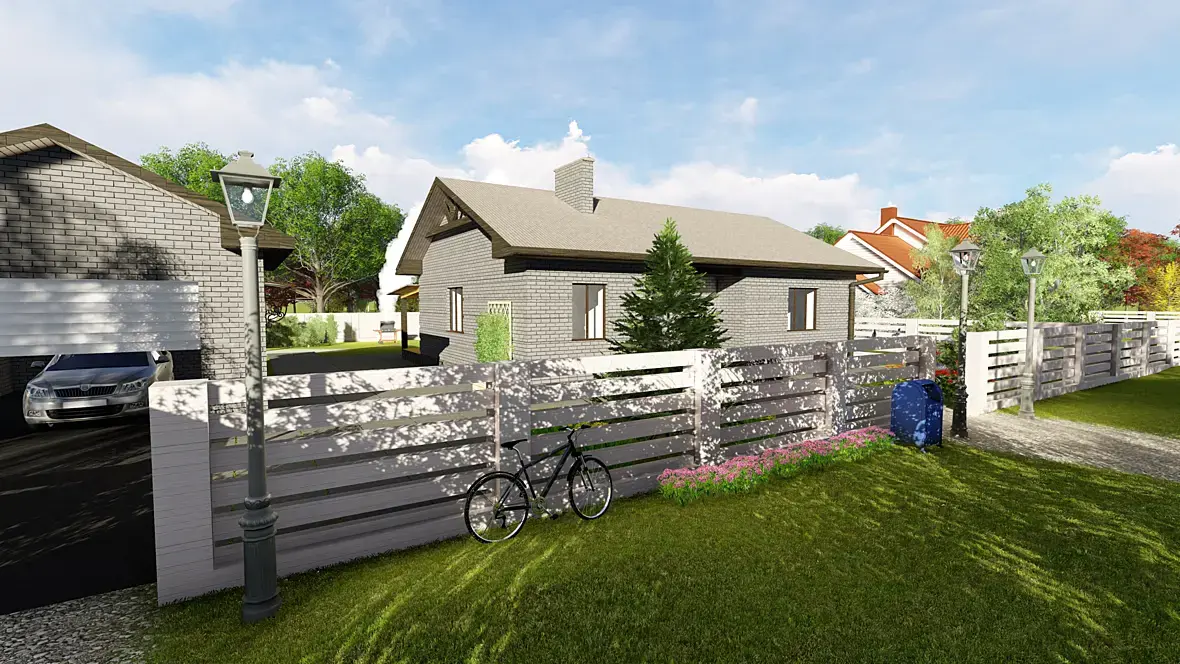

Друзья, покритикуйте пожалуйста!
На сайте c 03.07.2018
Сообщений: 211
Kyiv
Я бы подкорректировала текстуры (особено кирпич, он не совсем в масштабе и не на месте, также можно материалам добавить старения, это ж люмион), больше зелени, мелких деталей на переднем плане, фокусное расстояние обычно не надо ставить меньше 30мм (ну меньше ломать перспективу на углах будет), сами кадры по композиции еще доделать, воздушной перспективы добавить + постобработка.
На сайте c 17.10.2018
Сообщений: 131
Я бы ещё с крышей поиграл с материалом и цветом.
На сайте c 17.08.2019
Сообщений: 17
Екатеринбург
Я новичок.
Могу сказать, что нужно улучшать работу со светом.
