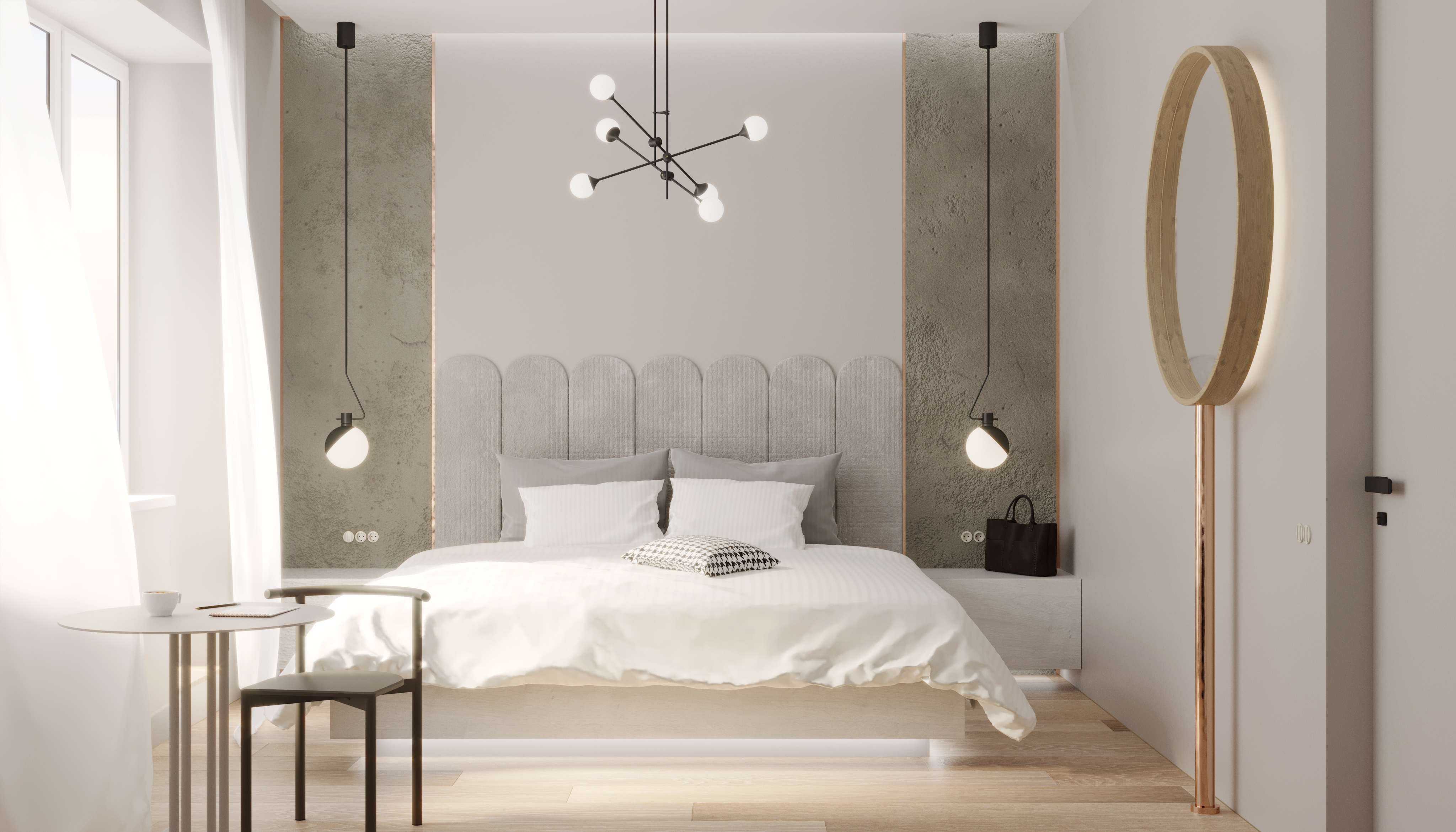

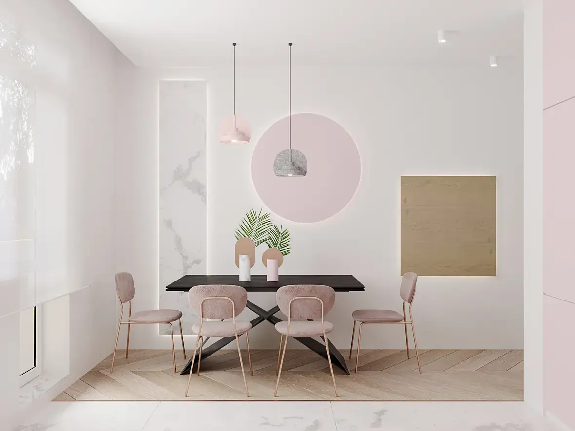

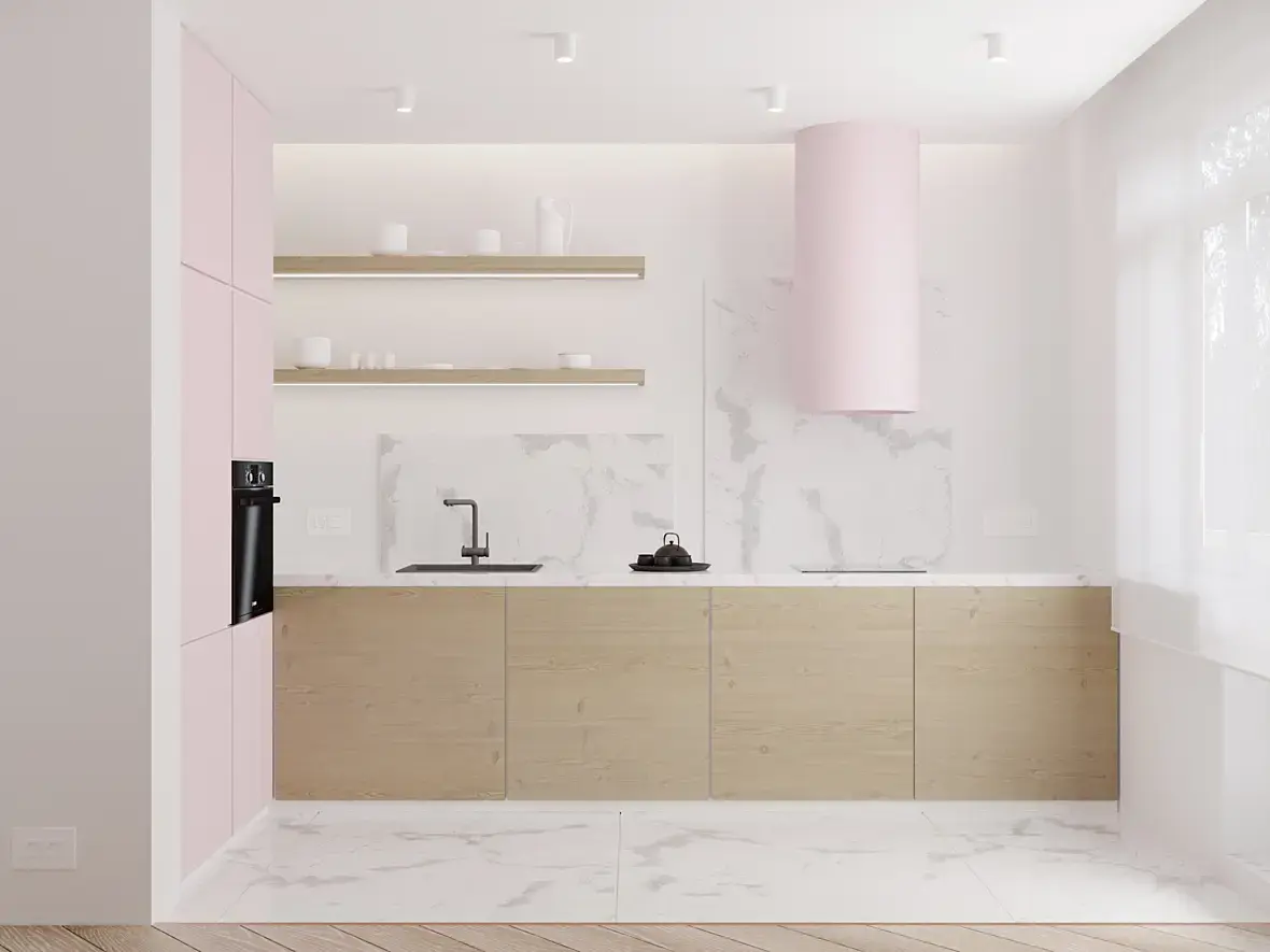

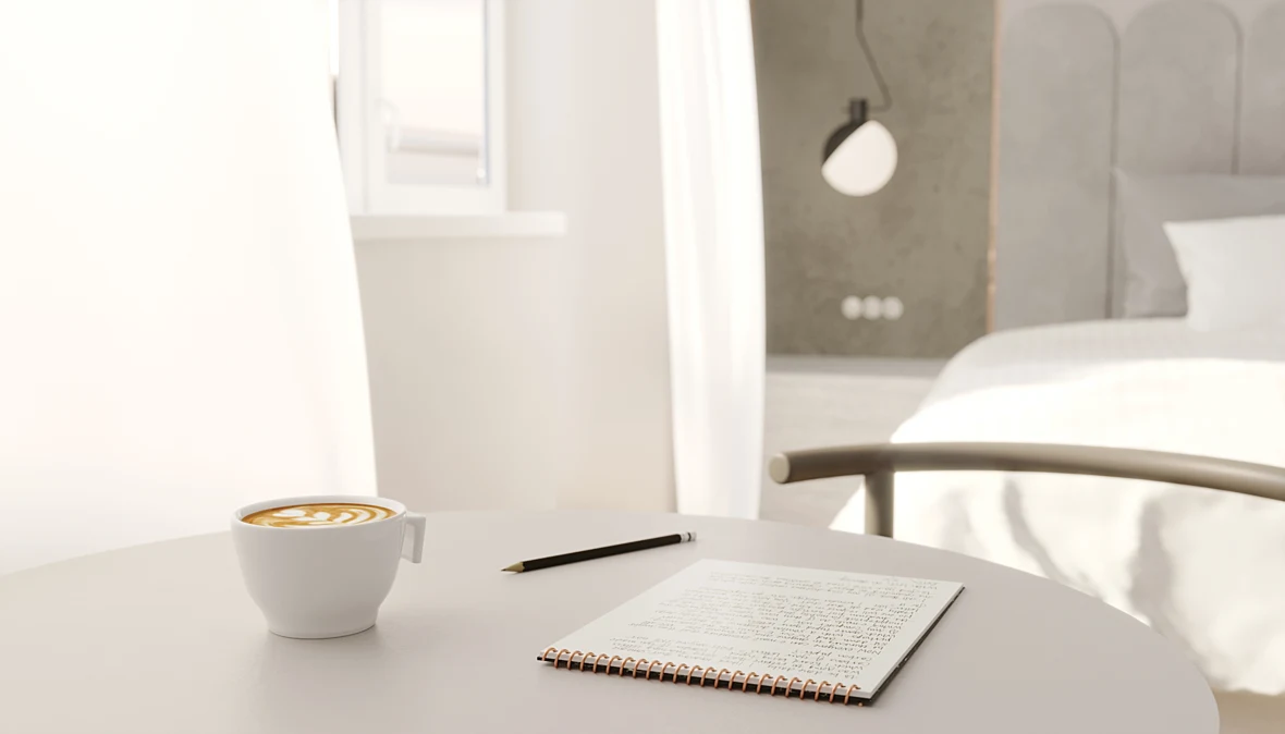

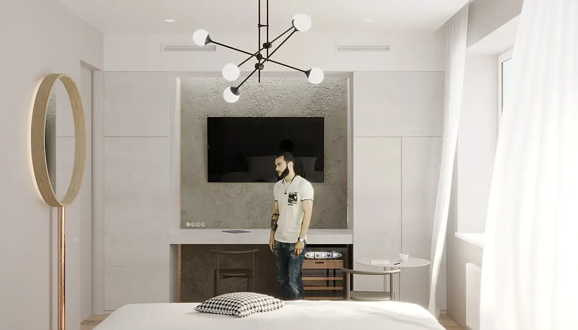

Хотел бы услышать мнение о визе, что исправить какие советы можете дать, заранее спасибо.

Очень милые работы :) У них есть шанс стать конфеткой.
Для начала, мои пять копеек таковы:
1. Материалы требуют серьезной доработки, абсолютно всё не может быть таким зефирно-матовым.
2. Композиция: нужно доработать композицию геометрических фигур на стене в первом ракурсе, найти какую-то логику в их там присутствии. То же самое со случайно расположенными мраморными панелями на стене кухни.
3. База у кухонного гарнитура какой высоты? должна быть 100 мм. С ней в целом проблемы - нижние шкафы разной ширины, мойка у Вас врезается в соседний отсек зачем-то.
4. Чувака потерянного лучше убрать :)
5. Довольно странное решение зеркала на шесте...
6. Сумка - черная дыра, в которую проваливается взгляд.
7. Такие модели для клоузапа на последнем ракурсе не годятся.
