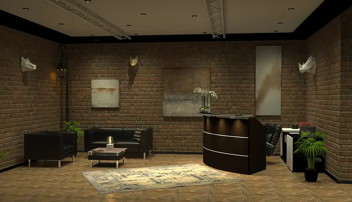

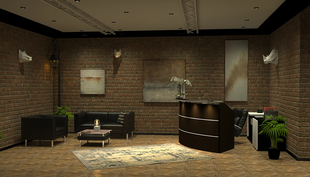

Буду рада конструктивной критике.
Сделано как тестовое задание на вакансию. Дизайнерского образования нет, но хочется работать в визуализации или моделлинге.

всё плохо. кирпич не в масштабе, текстуры тайлятся, материалы не настроены(отражения, бамп, надо добавить карты в эти слоты, убрать из диффуза черный со значениями 0 0 0 ), споты светят, но сами при этом тёмные, плинтус с модификатором свип не получился, надо покрутить настройки свипа. Идите на ютуб и с 0 смотрите уроки построения интерьера.

Самое первое что бросается в глаза это свет,я так понял что сделан он 1 источником света на потолке?!Лучше сделайте свет в светильниках и поднимите интенсивность,залейте комнату светом,если хотите сделать темноватую обстановку,то добавьте теплого света,как-на-как стиль лофт,второе это материалы без отражения и плохие текстуры,тут лучше полазить по интернету и поискать сканы текстур камне,кирпича,дерева и тд...Ну и используйте платные модели с 3ддд,стоят они не много,а качество работы сильно вырастет.https://www.textures.com/browse/pbr-materials/114558 https://texturehaven.com/textures/ https://www.textures.com/browse/3d-scans/114548  вот пару сайтов,используйте эти текстуры...
Прогресс заметен. Думаю что у Вас получиться(я тоже как и Вы)
