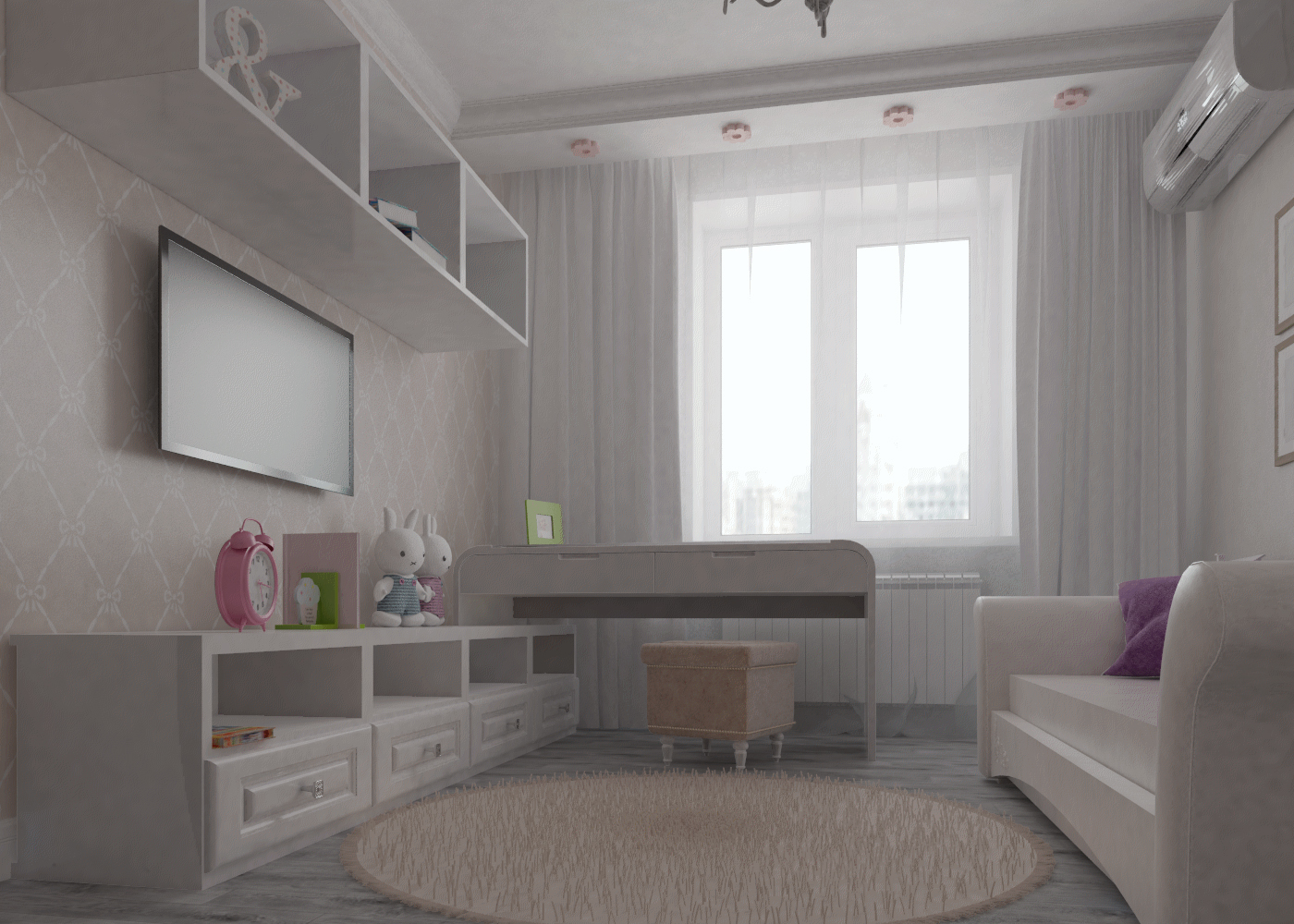

Доброго времени суток, уважаемые форумчане. Очень прошу откомментировать мой рендер детской комнаты и, если возможно, подкинуть советы-подсказки, что и где подправить-исправить. Буду благодарна любой конструктивной критике))

Для начала побрить коврик или как минимум укладку сделать:)
Диван помягче бы сделать. Сейчас это больше на скамью похоже.

поработайте с настройками рендера (пятна от GI) и освещением.
Пятна. походу в окнах нет порталов, а так же возможно мат тюли дает пятна . Отключите в тюле отбрасывание теней.
Освещение . Можно добавить солнце и направить его в окно, с корректировкой  настройки яркости и размера светила.
Маты. Так как шум, сложно разглядеть (. В целом избавитесь от пятен, то уже лучше будет их видно.
Геометрия . Странное сидение дивана, а так же ковер выбивается. Количество ворса и то что он не причесанный  , а просто  стоит столбом.

Спасибо, да, и правда, не заморачивалась с ковром, забыла про него совсем, бросила и всё. Исправлю. С кроватью, видимо самой тоже придется  делать, согласна конечно ее надо доработать.

Портал стоит в окне. Тюль посмотрю, спасибо. Настройки... Сабдивы подкручу, мало указывала везде, поможет? С пятнами?
И вот еще есть. Можно по этому рендеру  тоже что сказать ?

Тоже самое. Плюс еще работа с температурой светильников. Баланс белого надо корректировать, сцена заливается желтым . Положение камеры тоже бы пересмотрел.

Вид с высоты кошачьего лежания.

Что-то у вас все визы с ковра) попробуйте приподнять камеру на 1,5-1,6 м от пола
