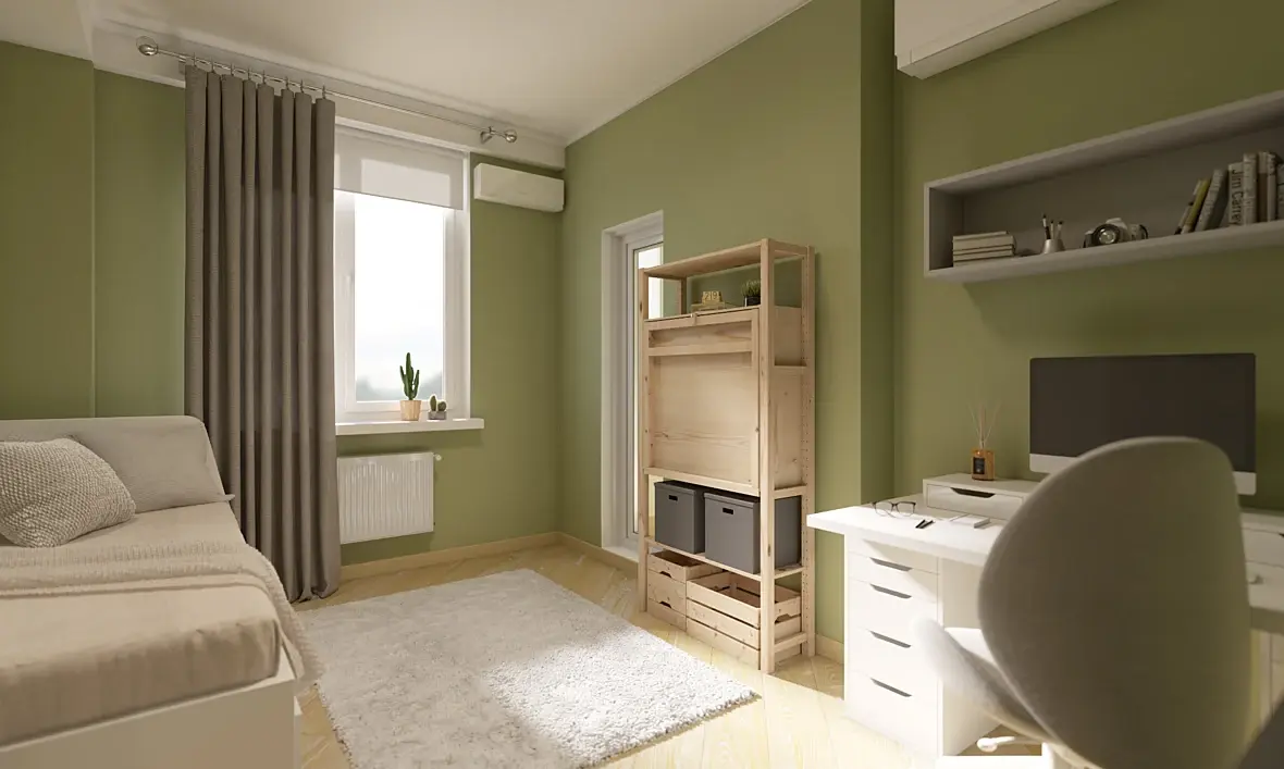

Всем привет!:) Помогите, пожалуйста, разобраться что не так с изображениями. Вижу что камеры поставлены не совсем удачно, и что все какое-то пластмассовое, как это можно исправить? У всех материалов есть карты бампа, глосси, рефлекта, ковёр сделан с помощью hair and fur.

Зато вертикали не завалены и есть плинтус :-)

Да, ракурс действительно сильно вытянут. Нужно убирать камеру дальше и делать камера клиппинг, убрав при этом перспективное искажение.
А само по себе наличие всяческих карт - еще не гарантия качественности материалов. Их надо настраивать, добиваясь нужного Вам эффекта фактурности и несовершенств.
На столе засвет - возможно, у стола проблемы с альбедо (диффуз в материале стола сделайте ниже .8, если он на единице).
Невнятный размытый бэк портит впечатление.
....и два кондёра на комнату..?

На сайте c 31.03.2019
Цитата zyuma:
Привет!
Спасибо! На днях попробую переставить камеры и разобраться с клиппингом, момент с альбедо совсем упустила, сейчас на единичке. И материалы настроить.
Один блок — кондиционер, а второй, тот что у окна — блок приточки с подогревом. Наверное лучше сделать другую модель для второго блока, чтобы они не были совсем одинаковыми и не смотрелись как два кондиционера:)
