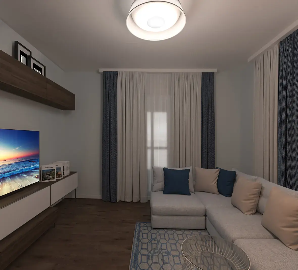

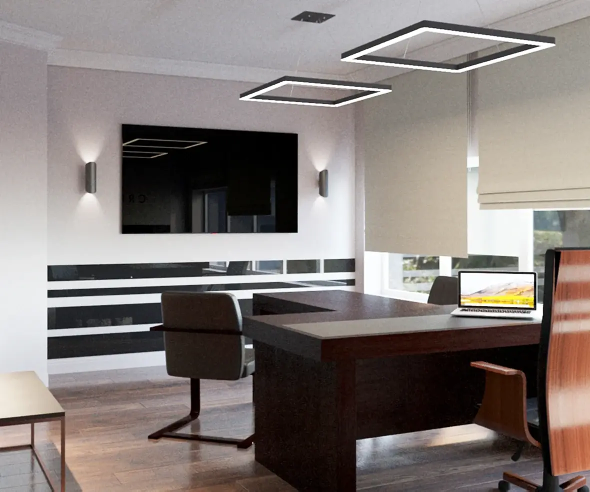

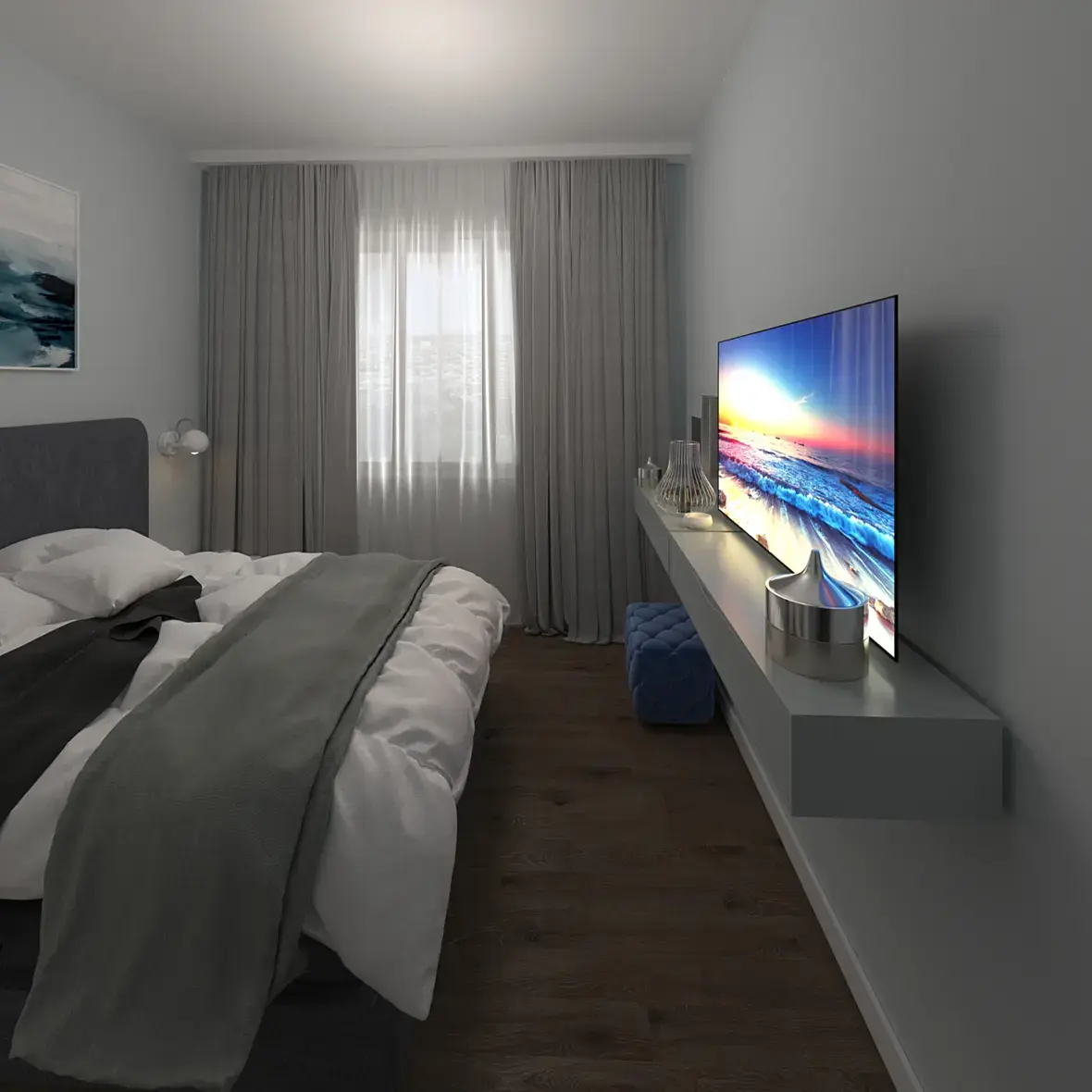

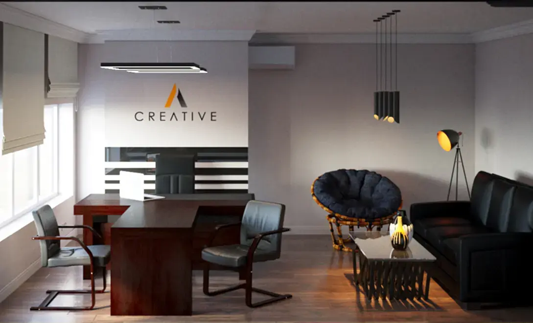

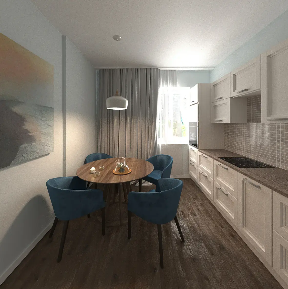

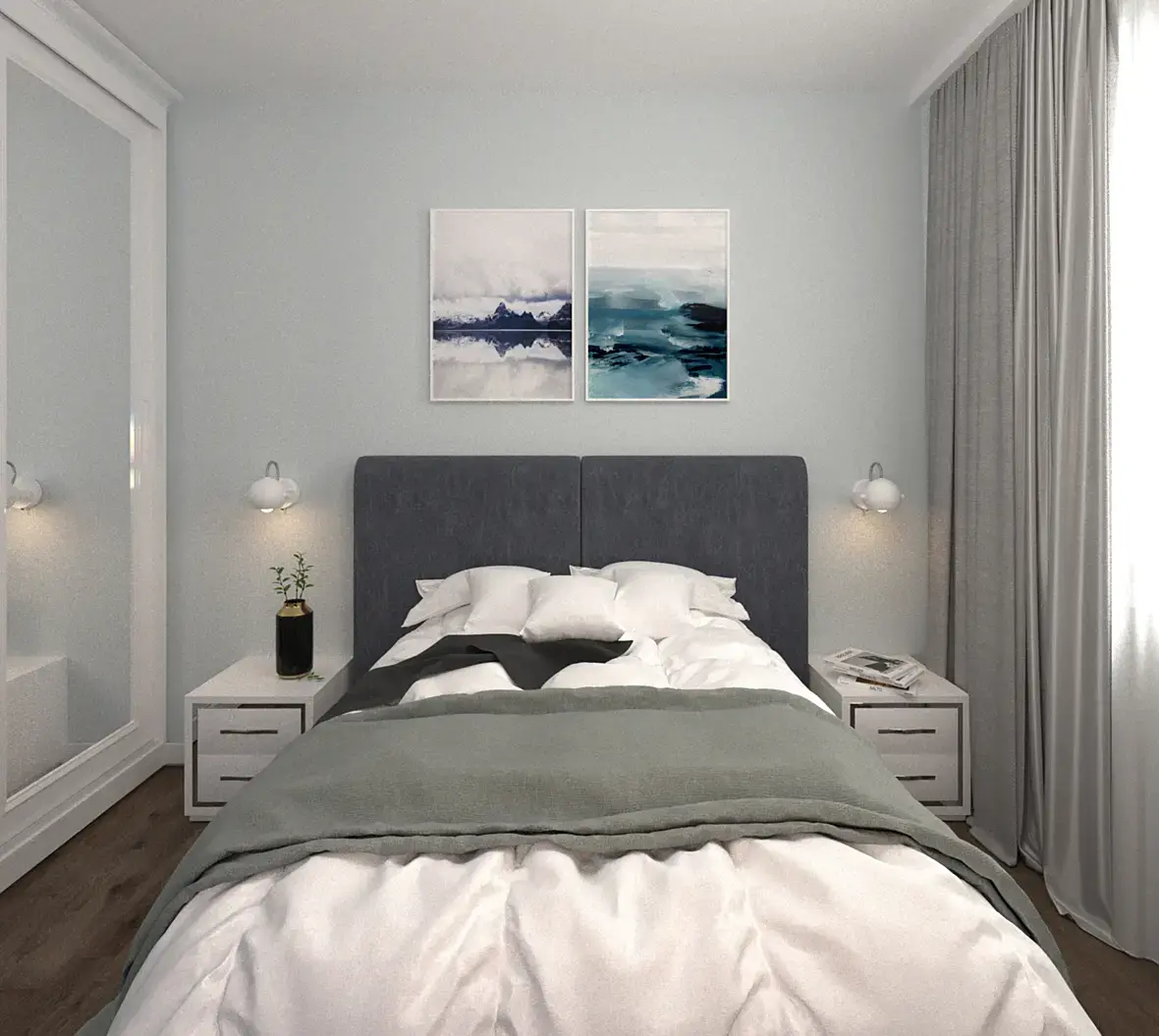

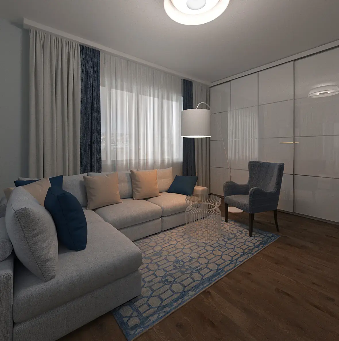

Всем привет!
Подскажите над чем работать в плане визуализации.
Заранее спасибо.
На сайте c 15.03.2018
Сообщений: 99
Самое первое - работа над композицией кадра. У вас все очень вытянуто, смотрите настройки камеры и пользуйтесь клиппингом.
ТВ не может так ярко светится, приглушите его, а лучше выключите и сделайте черным.
Больше естественного освещения
На сайте c 09.07.2007
Сообщений: 392
Согласен на счет композиции. У вас все основные объекты немного подрезаны. Или режьте сильно или пускайте полностью в кадр. Диван обрезан, кухня обрезана, люстра обрезана, телек обрезан итд. В каждом кадре вы должны понять что вы показываете и сосредоточится на этом. Может квадратный формат необходим, но я бы попробовал и вертикальный кадр и горизонтальный. Плюс свет. Тут его просто нет.
На сайте c 29.09.2012
Сообщений: 91
г.Одинцово
Освещение, камера, материалы, композиция, наполнение интерьера, постобработка! Работы еще много впереди!
Запустите больше дневного света. Картинка будет по другому смотреться за счет игры теней и света!
Как сказано выше, перспектива! Пользуйтесь клиппингом камеры.
Вы каким рендер движком пользуетесь ?
Сообщений: 1661
Меня в первую очередь смущает освещение. Если делать дневные рендеры то зачем включать искусственные источники света? Обратите внимание вы дома днем свет включаете?
Копайте в первую свои знания в этом направлении освещения и настроек рендера. Смотрите уроки, сравнивайте свои работы с референсами,  и пытайтесь повторить их.

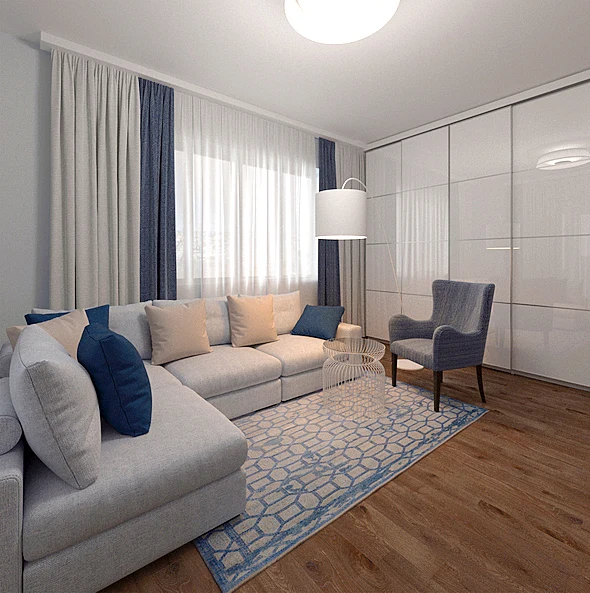

Второе - это постобработка, например ваш рендер если по быстрому в 5 кликов можно улучшить так:
Именно этот проект делала в короне, но почему-то не получилось больше дневного света запустить.  Делала и через солнце и через настройку окружающей среды. Либо когда делаю больше ест. освещения то начинаются засветы на обьектах.
Да, только недавно узнала про клиппинг. Самой не нравится, что все вытянуто.
Спасибо, полезные замечания.
О! Как вы это сделали?)))
И меня все время мучает вопрос надо включать искуственное освещение или нет. С одной стороны теплый свет от торшера дает обьем, с другой я вижу в галлерее, что делают сочетание иск и ест освещения, с третьей согласна с вами, что не совсем логично и то и то включать.
В окна порталы вставляли ? (CoronaPortalMtl)
На сайте c 16.03.2016
Сообщений: 2204
Затем.
Вы не осветите нормально комнату светом из окна. А заказчик хочет видеть дизайн, а не атмосферу пустой квартиры в середине рабочего дня.
Очень даже логично. У вас маленькие окна + тюль. В комнате будет темно

Цитата tvditbfi:
Да стоят. Но я вцелом поняла проблему. В вирее знаю как настроить свет, но не получаются без шума рендеры. В короне наоборот)))

Видимо нет точного ответа на этот вопрос.))) Я надеялась, что есть какие-то четкие рекомендации.

кстати, засветы на раз убираются во фреймуфере - hightlight compress, значение около 5-10 поставьте и все, можно крутить небо. Солнцем кстати, советую не баловаться. Чуток только для бликов, да и то смотреть уместны они или нет
Спасибо попробую.
Солнце перестала ставить именно из-за лишних бликов.
Вообще то есть
Использовать только естественное освещение можно и нужно, но это не всегда возможно. В вашем случае однозначно - нет.

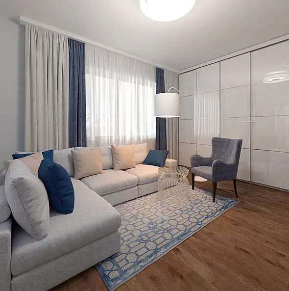

Всем привет. Постаралась учесть ваши рекомендации. Подскажите, что тут нужно поправить.
Это сырая работа. В хорошем качестве еще не рендерила.
Сообщений: 1661
petrovna_k
первый рендер как макет, опустите камеру на человеческий уровень, сделайте угол камеры как у человека.
Кресло в углу вообще по стилю не сюда, а куда-нибудь на дачу
На сайте c 26.06.2019
Сообщений: 6
Цитата DaNPride:
petrovna_k
Про угол камеры не поняла.
А кресло не могу обсуждать - это зона ответственности дизайнера
