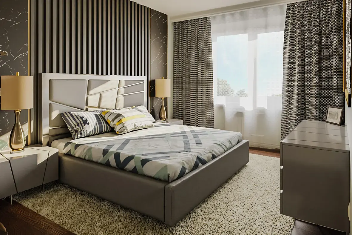

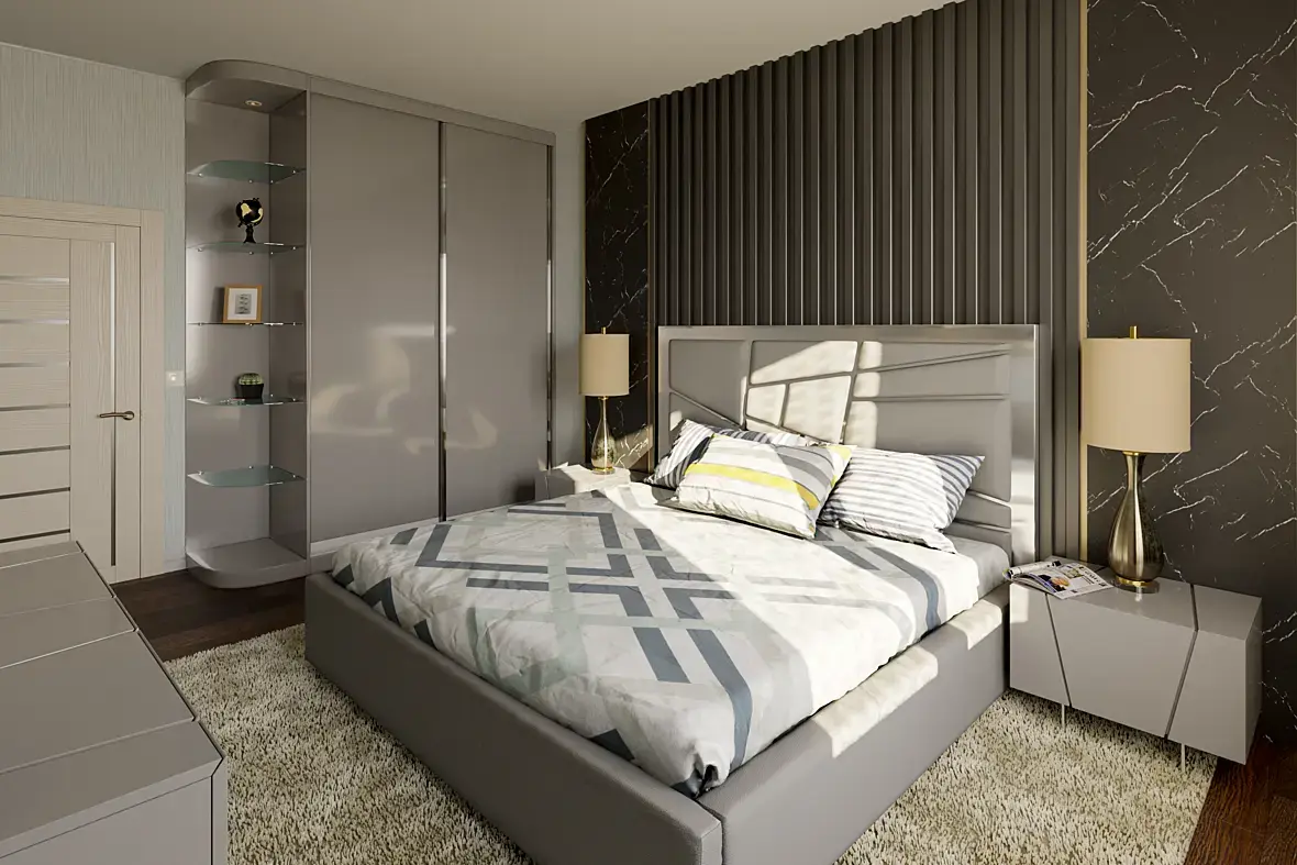

Доброго времени суток создал такую визуализацию спальни, делал из головы не по референсам. Не прошла модерацию в галерею. подскажите что можно добавить-исправить? Заранее спасибо

Свет жесткий. Даже если у вас в локации может быть так, однако за счет тюли более рассеянный должен быть. Тени от света резкие (та же ситуация что и в предыдущем комментарии). С материалами всего поработать. Композиции по ракурсу неправильные, в обоих случаях ракурс режет то кровать, то 3д панель. Для начала советую изучить референсы, хотя бы чтобы понять как работает свет, тень. Как идет взаимодействие материалов с освещением. Про дизайн ничего не скажу, это уже дело в вкуса. В целом подача вышла не презентабельна.

Здравствуйте, спасибо большое за развернутый ответ, про поработать с материалами всего слегка не понял сделать рефлект и глосс ниже?
Грязи добавить и потёртостей-шероховатостей, как в жизни smiley-spiteful.gif
Сейчас всё стерильно - поэтому не естественно смотрится.

Спасибо, тоже постараюсь учесть, просто смотря на референсы вроде как у всех все стерильно и ново, отталкивался от такого)

главное ковёр убери или переделай. а то люди спать не смогут после ваших тентаклей. в остальном свет всё портит. это основная проблема нмв

Рефы лучше смотрите живые фотографии интерьерные. Можете на сайте HQroom посмотреть, или в инстаграмме есть фотографы интерьерные как Красюк, Авдеенко или Ананьев. Вообщем лучше на реальные интерьеры с реальными композиционными решениями смотреть, а в рендерах других визеров лучше искать больше момент обработки или стараться уловить атмосферу. Поэтому наверное вам кажется что в рефах все стерильно, потому что может быть большинство ваших рефов идут визуализации.
