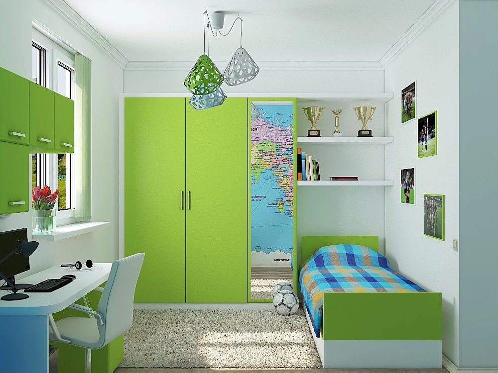

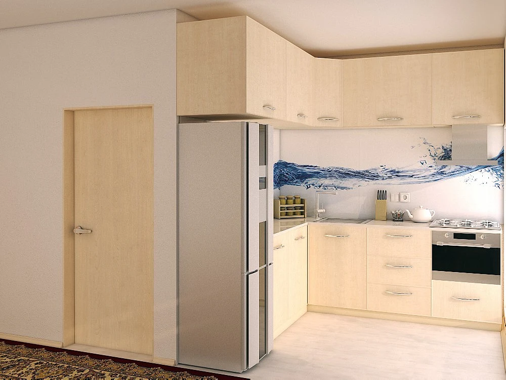

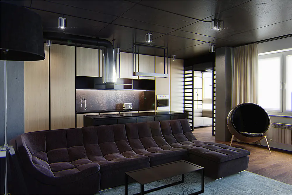

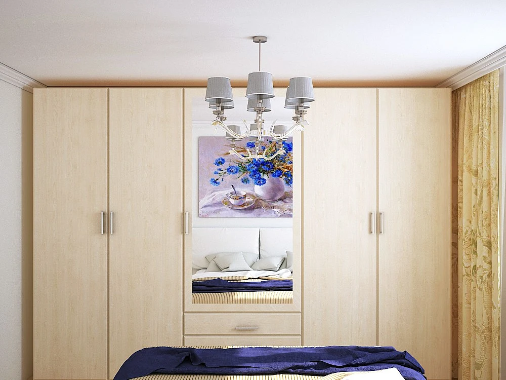

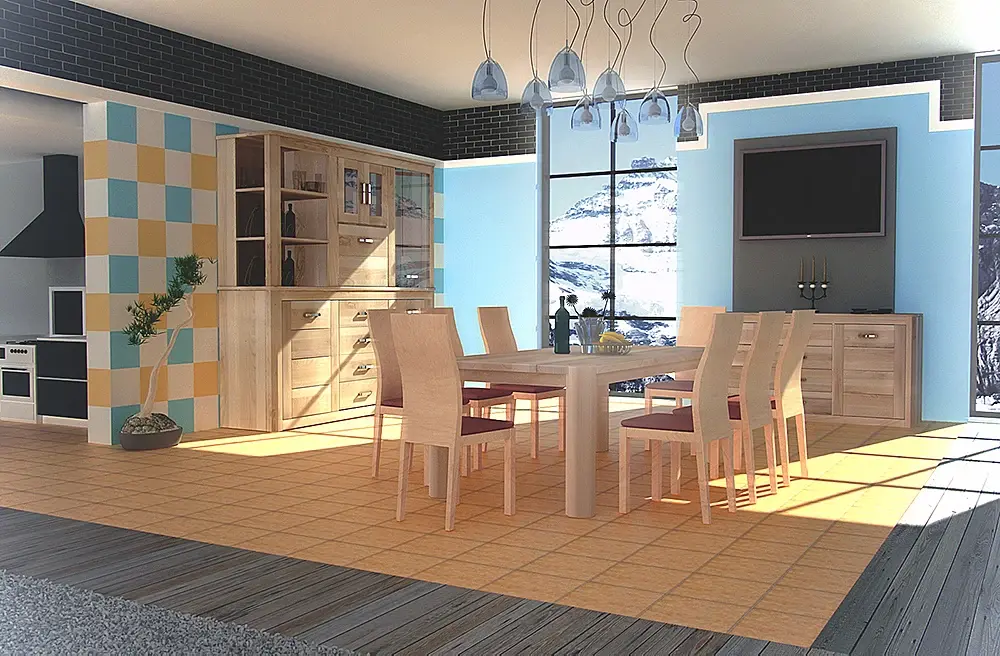

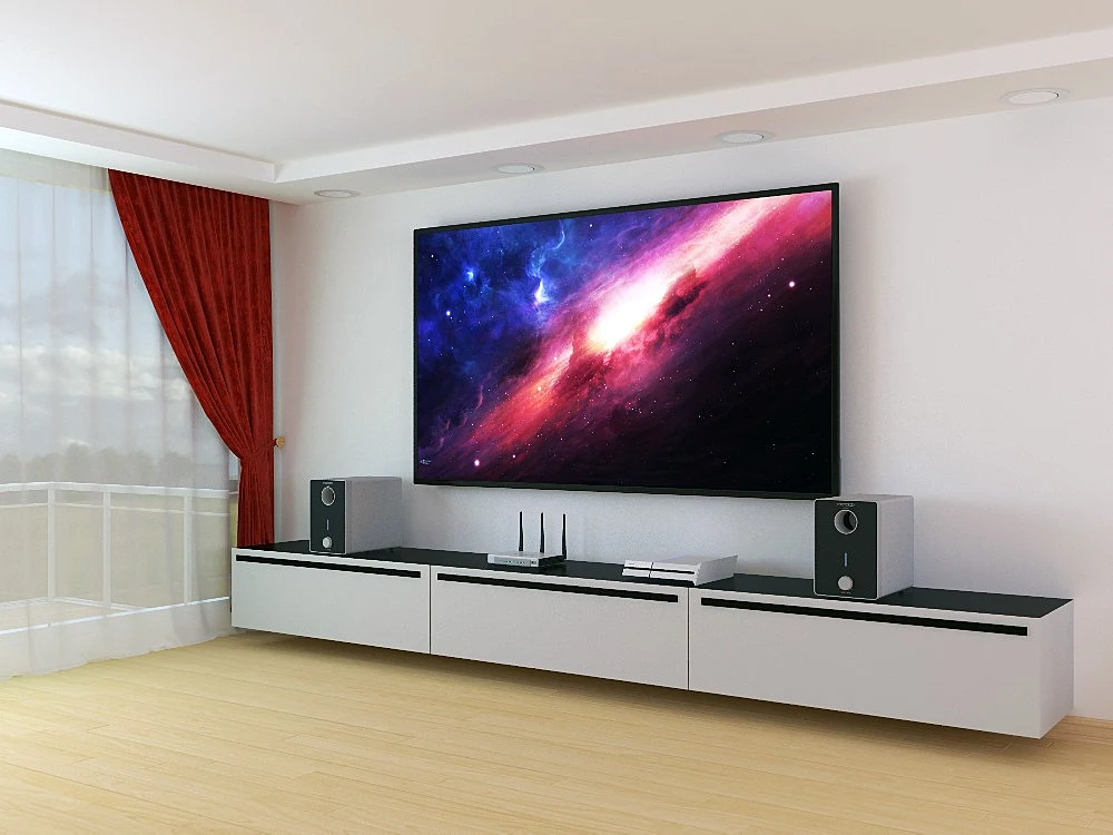

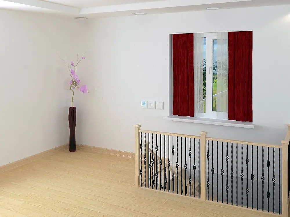

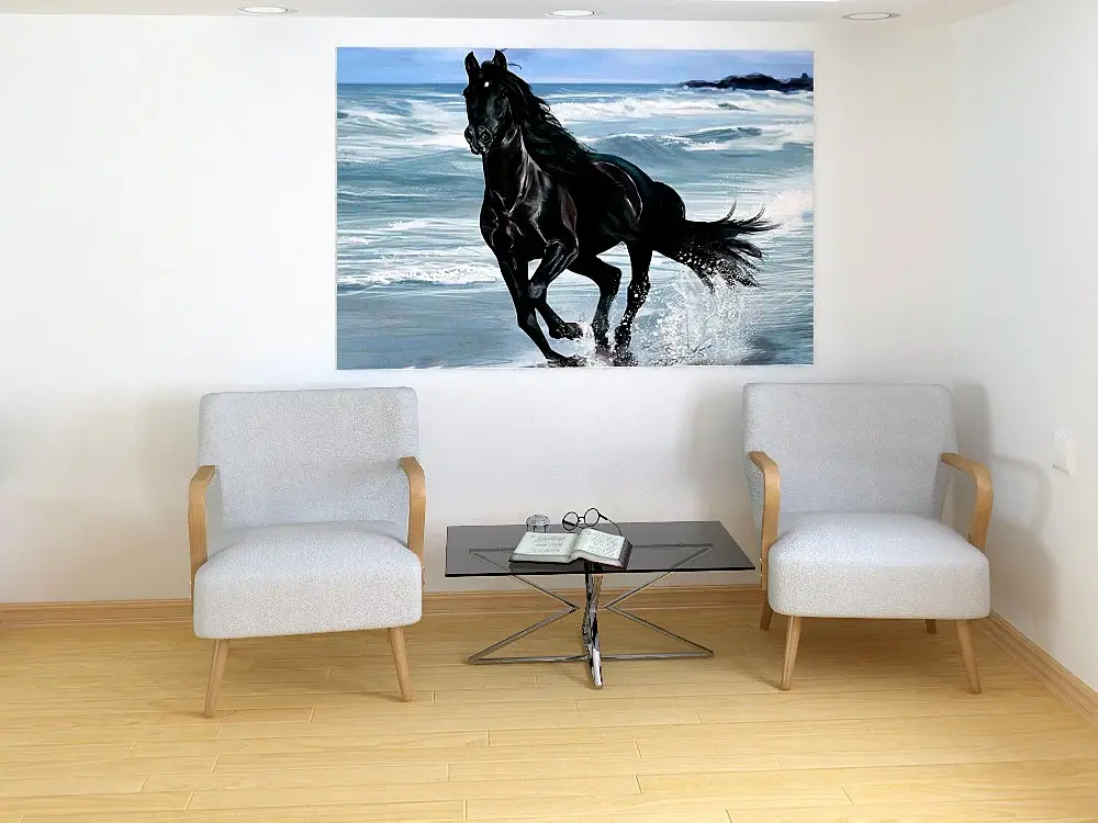

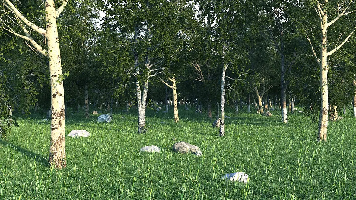

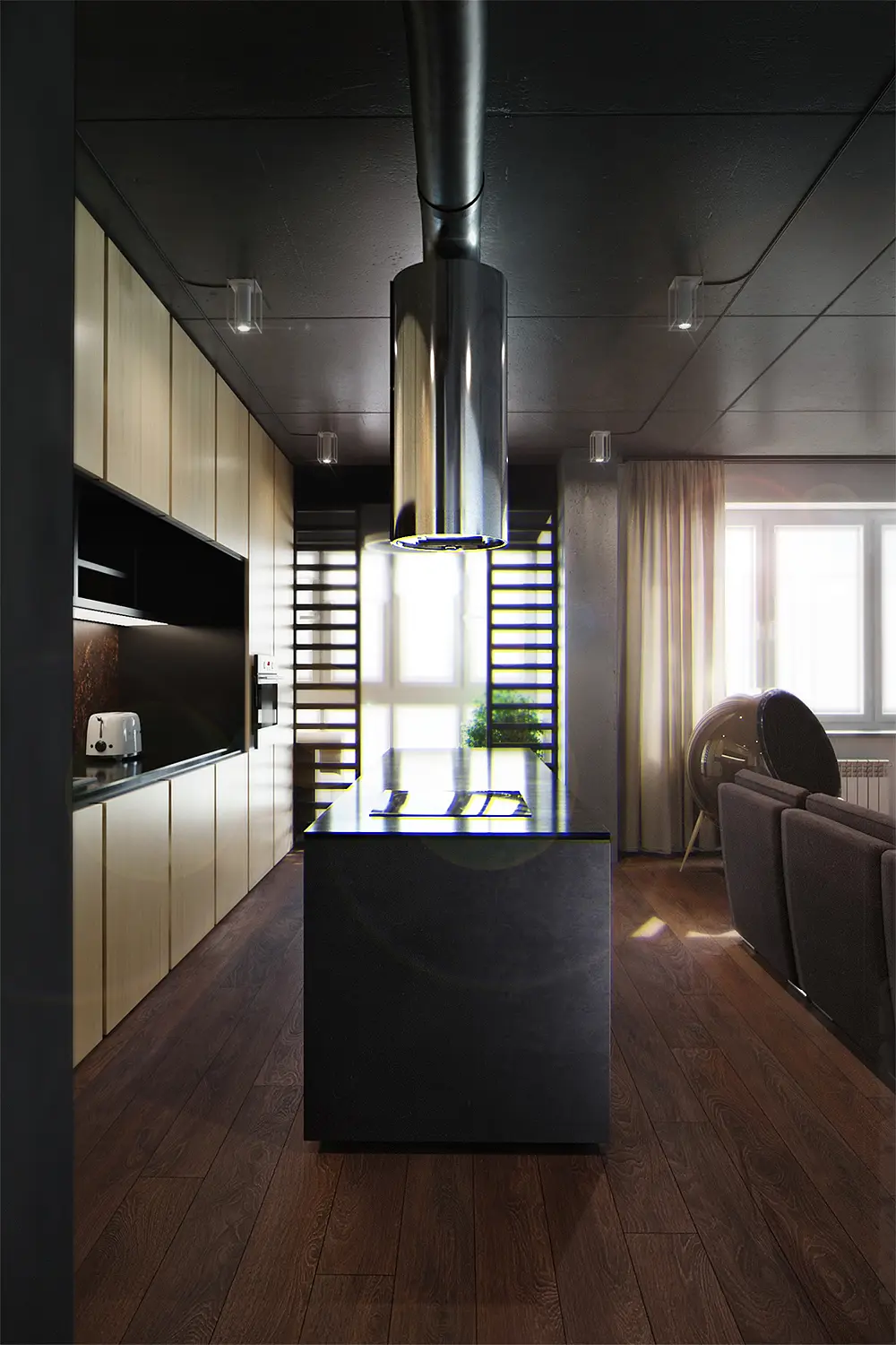

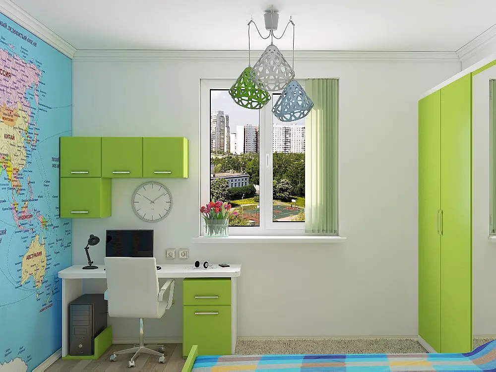

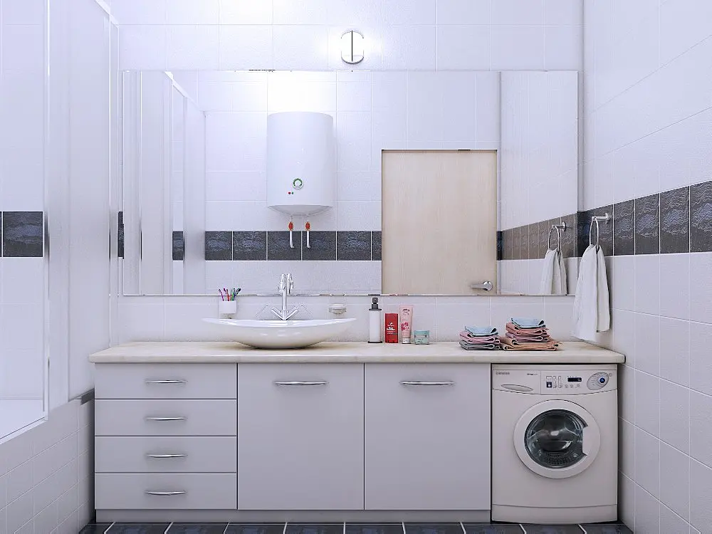

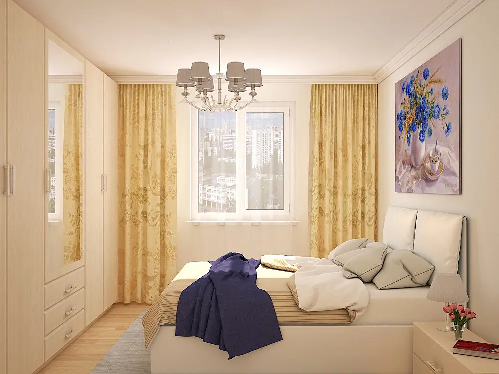

Пожалуйста оцените работы. Это одни из моих первых работ на 3ds max. Визуализировал с помощью vray. Напишите пожалуйста о минусах этих работ. Заранее спасибо!

на самом деле все плохо (((  возьмите фотографию и  повторяйте ее пов сему ( модели свет камера и прочее пока не получится 1 в 1 ) и так  дальше

Очень даже дельный совет. Многие 3д-шники рекомендуют данный вариант обучения (напр. Купреяненко).Я учился арх.визу сам , и скажу что повторение реального фото интерьера дало мне ОЧЕНЬ серьезный и быстрый левел-ап в визуализации , особенно это касается материалов - а это одно из главных проблемных мест новичков. Что бы не быть голословным : - вот одна из первых моих говновизуалок (и это лучшая smiley-biggrin.gif) :
а вот первый же результат по такому методу обучения :
(визы - копии по проекту одной киевской квартиры) Конечно эти работы не претендуют на хорошую оценку , но все же обратите внимание на разницу "до и после". Разница существенная.
Для автора. Как по мне то первое к чему стоит уделить дальнейшее внимание то это :
1). Габариты (всего!). Например на втором изображении лестничный марш и проем в перекрытии уж очень кажутся не пропорциональными друг к другу (скорее всего проем должен быть на порядок больше что б не пришлось бить головой потолок). На предпоследнем рендере из-за габаритов кресел высота потолков словно 2 метра. На первом рендере - странные габариты дверей .
2). Я бы не использовал очень яркие краски (например кислотный зеленый на изображениях детской спальни просто зашквар). Лучше слегка притушить яркость и насыщенность, или разбавить серым\белым. Не стоит приближаться близко к 0 и соответственно 255 в настройках цвета поверхности (если это не стекло).3). На 6-ом изобр. (спальня) вид за окном явно не подходит по перспективе. Сразу бросилось в глаза.4). Постарайся искать и использовать качественные бесшовные текстуры больших размеров.В целом как для первой работы норм...Аккуратно.Но работать над навыками еще много.Бобра и успехов

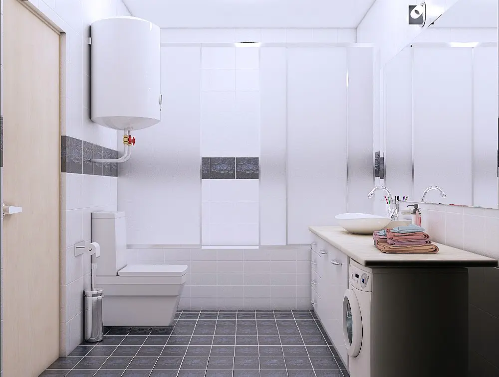

Здравствуйте форумчане. Оцените пожалуйста эту работу. Напишите о ее плюсах и минусах.
Заранее благодарен!
