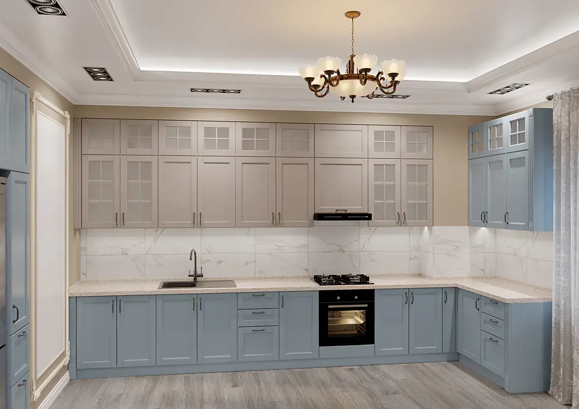

Ох, уж эти адепты камер с человеческого роста. И ладно бы лет 20 назад, но сейчас же куча изображений, где явно камера сильно ниже и должен же глаз хоть как то привыкнуть.
Автор, никогда так не делайте. Уровень камеры 100-135 см от пола, но и это не железное правило, однако старайтесь придерживаться этих значений.
Первая работа из галереи:
https://3ddd.ru/galleries/gallery/kvartira_n5
Композиционно кадры поставлены отлично.
На сайте c 09.01.2016
Сообщений: 94
первая кухня:
*серое уныние, взгляд постоянно цепляется за виды за окном, потому что там хоть какая-то жизнь есть, хотя его (вид) следовало бы пригасить
*бортики столешки я б убал, достаточно "кирпичиков"
*ручки массивные страшные, лучше вообще без них, посмотрите современные решения, профильные ручки, к примеру.
*верхние шкафы лучше поднять на пару сантиметров и обойти их карнизом, чем устраивать там пылесборник
*расшивка над открытыми полками не удачная, на мой взгляд лучше добавить там 3ю полку или сделать отдельную фальшпанель
*к чему эти перепады по глубине в левой части кухни, выровнять все по духовому шкафу
*смеситель под классику тут ни к чему
*розетка над плитой - не надо так
*ну и банки с рассыпухой так никто ставить не стал бы

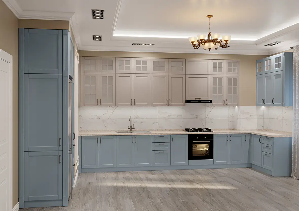

вторая кухни:
*очень не хватает на картинке стремянки или ходуль
*смеситель под классику опять же ни к чему
*ручки судя по теням висят в воздухе
*бортики опять же - нафиг
