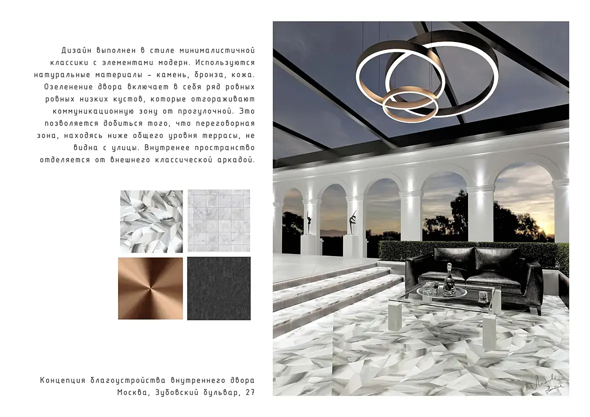

Очень прошу оценить работу, скоро подача!
Это концепция приспособления внутреннего двора здания в Москве под использования для переговоров клиентов банка.
может быть видны какие то грубые ошибки? с шумом старалась побороться...
Очень очень жду строжайшей критики как по дизайну так и по визуализациию. HELP пожалуста

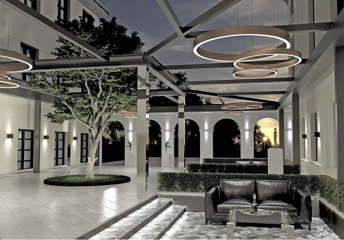

Напоминает графику из игр 2000 года. Когда уровень со склепом )) На рендере мрак и ужас, может в реале это не так будет.
"ровных ровных кустов" - тут не поспоришь )) Они ещё из плитки растут.

Поэтому работа и выкладывается. Что значит мрак и ужас? что изменить, исправить добавить?
п.с. обожаю стиль "уровень со склепом", готика прекрасна, но о вкусах не спорят

Я как начинающий пользователь 3Ds max, который только пару недель как МАКС установил, который смотря на ваши работы, у меня самоуверенность выше планки начала зашкаливать, что я буду "деньги лопатой загребать". В том плане что такая визуализация катит для крупных заказчиков )))
Типографика, оформление просто ужасно, смените шрифт однозначно. Этот кернинг в шрифте просто убивает наповал.
Поработайте над дизайном подачи материала (дизайн не визуализация).
Такое чувство что при выходе из метро, тебе дали флаер, очередной фирмы которая окна горожанам вставляет, да и те по качественней по дизайну будет.
Что именно сделать для более качественной визуализации (конкретные действия) это пока не ко мне, я сам только учусь, но смотря на вашу визуализацию, вспоминается что-то подобное:
https://image.prntscr.com/image/zLiEBvq6RJGZBn5eEprXUA.png
Почему ночь на дворе как основной виз? Почему нет светлого дня, который вселяет уют в данную застройку?.

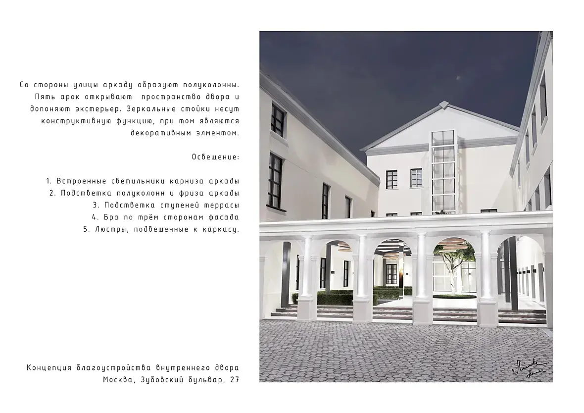

- диван не от сюда - посмотри садовую дорогую мебель. ВТБ же. Кожу да под открытым небом... сомнительная история. Брезент ответите Вы - подушки с помещением для хранения в зимнее время с конструкцией остающейся на улице.
- убираущийся тентовый навес как у Corradi ( не нужно скажите Вы, не нужно скажет Заказчик - Я Вам обоим скажу нужен и приведу очень много аргументов за 60 т.р стоимости подделки которую от оригиналм не отличите под лупой.
- Плитка - вы используете не термообработанную - все ноги сломают.  Скажите Вы она ....обработанная - Я отвечу небывает такой не за 28 0000 за м2.
- Дерево , жалкое зрелище -  посоветуйтесь с дендрологами и ландшафтниками чтобы не здохло от 1 зимы - возможро прийдется греющие кабеля делать что нужно грамотно сделать с системой полива. У нас такие идеи в ЕКБ вымерзают - причину знаю. Вам не скажу - долго.
- не забудте ливневку предусмьтреть внутри перегоаорных )))) а то сразу и джакузи можно.
- Интима за щет перегородок разворотных добейтесь. Посмотрите как делают ТОЛЬКО ( название д.фирмы)
- проектор, с камином газовым (выносным)
- Водопад ( система  с резервуаром -сварить каркас расчитать объем падающей воды подобрать насос , предусмотреть слив. Все это в аркаде можно спрятать и как только люди идут с коллонаду Вашу как двери мехарические (короче преерывается вода, человек проходит ) - вода дальше лъется ! Хаххаха если не польется - вход с офиса предусмотреть )))
- подвесные инфрокрасники предусмотреть стилизованные под "минимализм классичпский "(мхаахахх)
- блин, устал печатать ... КОЛОСАЛЬНО ХАЛТУРНЫЙ ОБЪЕКТ ... . Випового  ничего нет - комфорт  уют презентабельномть отсутствует.
Забыл. Знаете почему там не должно быть колоннады?  Спросите у ПБ. - если разрешат на Свои страх и риск ÷ удачи - могу конечно ошибиться но лень искать норму в ПБ.

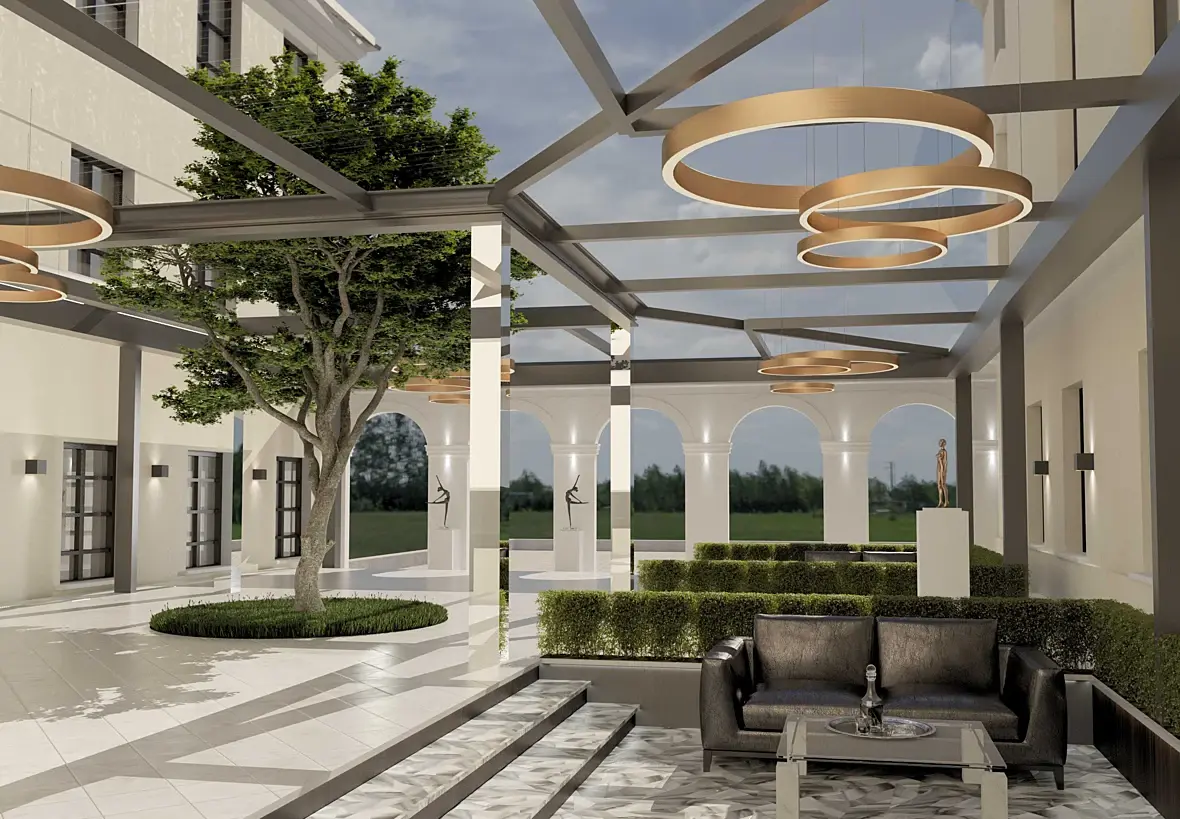

Есть, конечно, на Земле места, где дождь выпадает два раза в год, но вы пишете Москва? Может, не понимаю чего, но как решена будет система водоотведения в этих полуметровых потенциальных бассейнах? Ступени вниз эти - как раз вода по верх журнального столика встанет. Каждый раз, как начинается дождь, будут выбегать вип-менеджеры и затаскивать диваны в здание? Уличная мебель - она же другая совсем.
То же про люстры. Не могу знать все бренды мира, но кажется эта люстра - интерьерная. Т.е. от осадков короткое замыкание случится.

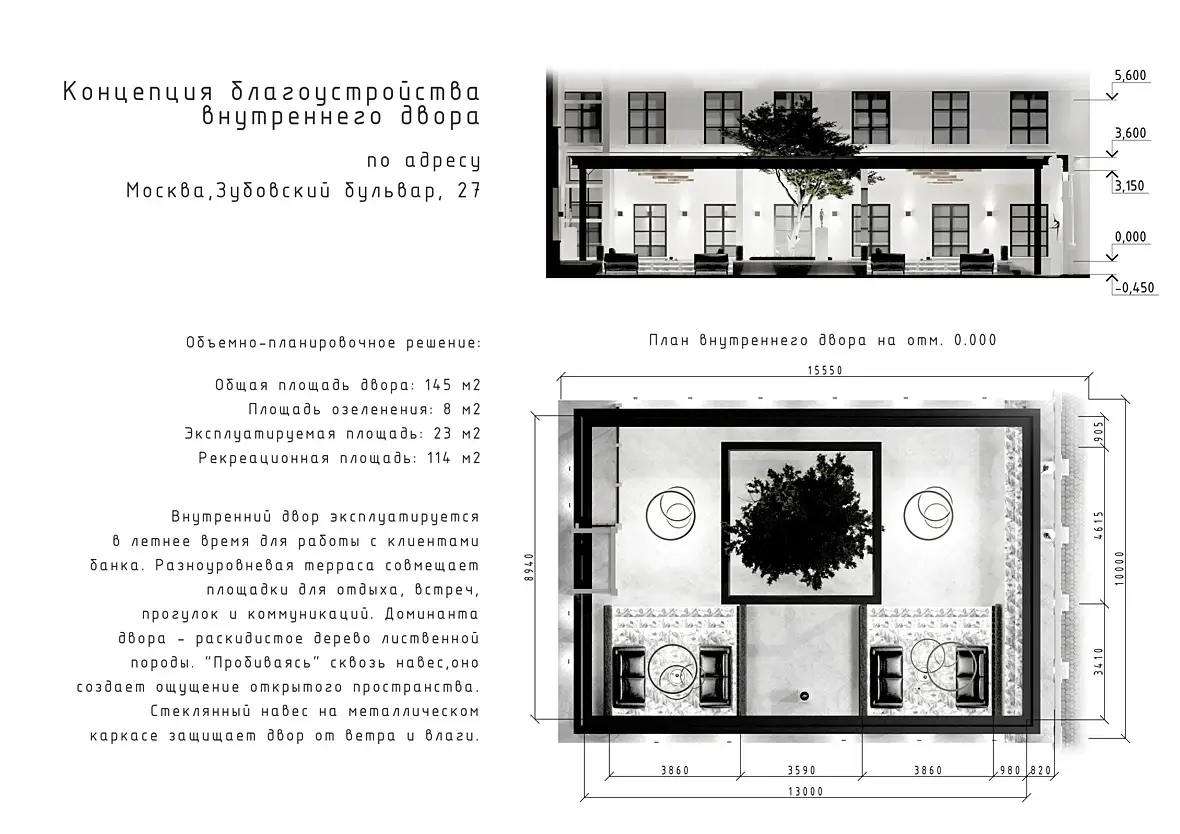

То, что "на потолке". Вы зайдите на базу металлопроката, посмотрите вживую четырехметровый швеллер такого сечения. Да он же прогнется под своим весом. Во внутренний дворик кран можно загнать? Или вип-строители руками это поднимут?  Там или фермы нужно городить, или какую-то тончайшую профильную трубу с меньшим пролетом, чем 3840 мм.
На полу Alabastri di Rex? Он вроде тоже интерьерный. Не знаю, насколько великолепно должны выполнить подготовку основания под него, чтобы в -20 его не бомбануло.
Виз критиковать смысла нет, если все, что нарисовано, почти нереально. Поработайте год-другой под крылом кого-то опытного. Дизайнером быть - это же не веселые картинки рисовать. Технология первична.

Если правильно понял, кроме окна для дерева все остальное накрыто стеклом? Как снег будем убирать зимой?

не хватает деталлизаций (тех же металлоконструкций) а они сильно оживляют/насыщают картинку - постарайтесь найти референсы существующие по каждому элементу который у вас присутствует и проанализировать их (форма, текстура, размер). возможно нудно, но немаловажная работа - pinterest  в помощь. на картинках я вообще не вижу стекла который защищает периметр, как будто открытый двор. задний фон на дневном виде темнее чем передний план - проанализируйте подобные фотографии вы увидите что должно быть наоборот. законы композиции тоже изучите - статика, динамика.
Потом сами настройки материалов и сцены в целом требуют усилий. Попробуйте corona renderer. Там в принципе основные настройки сцены уже готовы к использованию (для новичков плюс), останутся материалы разобрать.
Подскажу вам прием который мне тоже когда-то подсказали и мне реально помогает: когда долгое время работаете над одной картинкой глаз замыливается, устает и сложно высматривать косяки, в фотошопе отзеркаливайте периодично картинку и работайте в отзеркаленном виде. так же мне помогает переключение в черно-белый режим.
