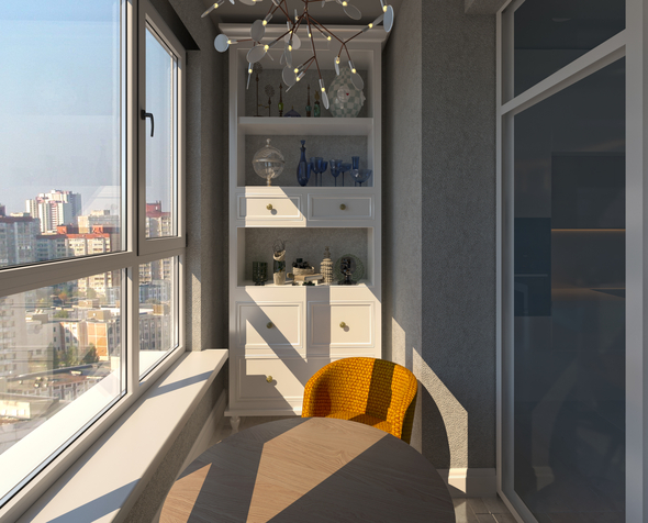

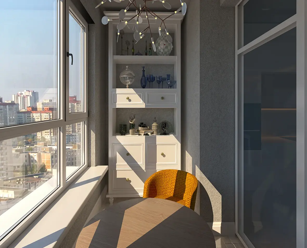

Компьютерная столешница на балконе по ощущению пересекает стену с одного края. Толщина ножек стула рядом с этим столом сомнительна (ножки выглядят как спички). Рендеры с исправленными перспективными искажениями, а фон за окном - нет.

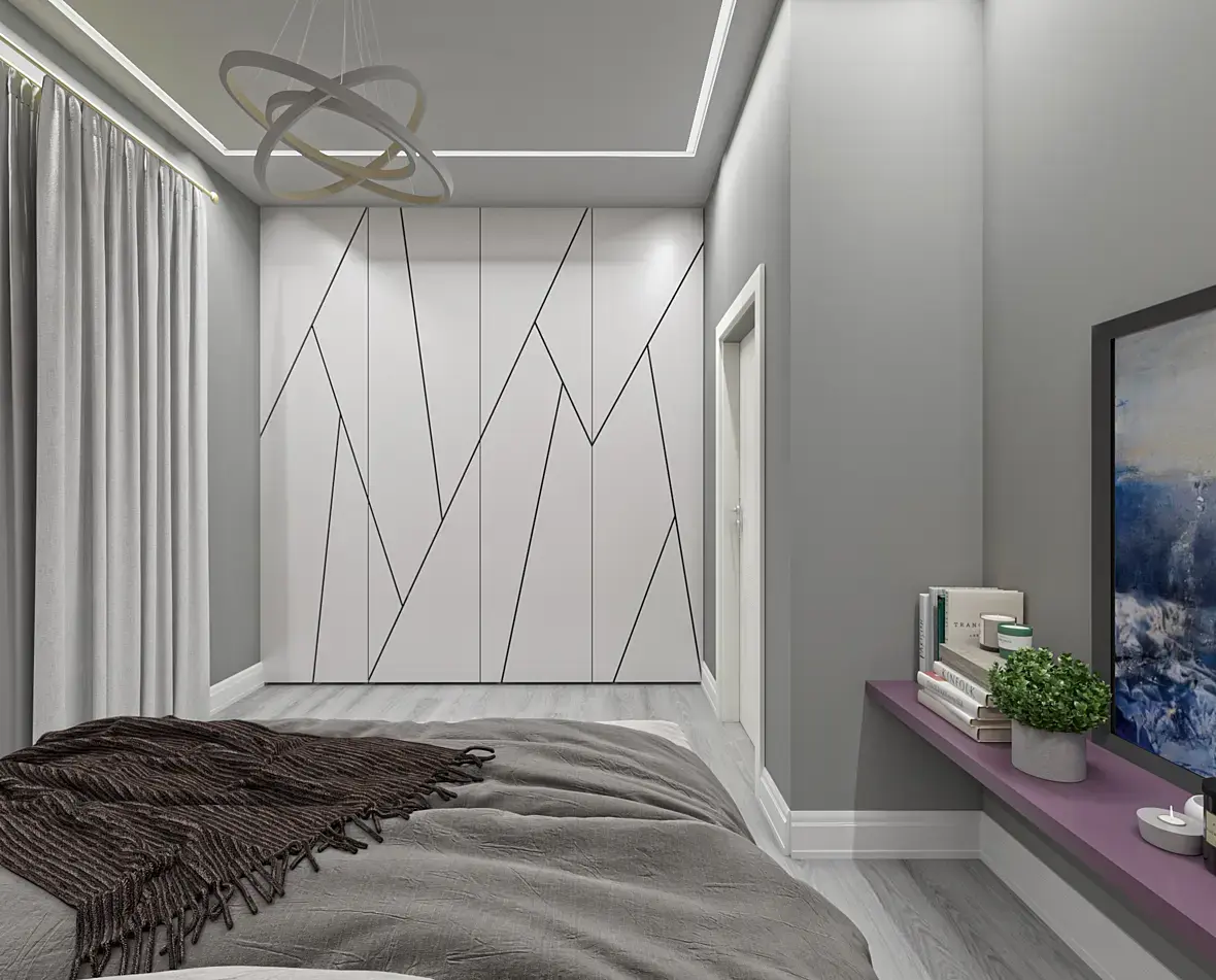

В спальне наблюдаются световые пятна от невидимых точечных светильников (либо IES неверно применена). Источники света настольных ламп в спальне имеют форму правильных шаров. В спальне один вид занавесок пересекает геометрию пола. Рядом с дверями нет выключателей. Не наблюдается розеток.

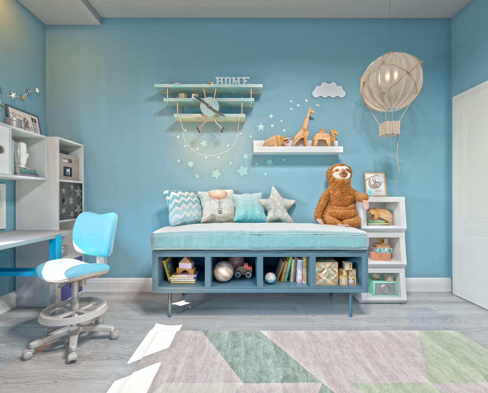

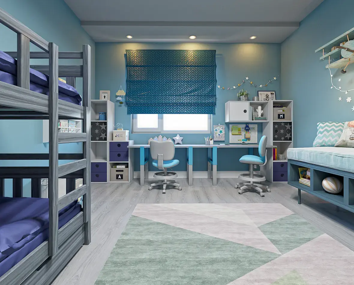

В детской явно видны стыки текстуры на лестнице детской кровати. На рендере детской с жёстким солнцем убиты текстуры. Шкафы в детской пересекают геометрию плинтуса. Гирлянда со звёздочками пересекает геометрию стены. Плинтус с одной стороны залез на наличник двери, с другой стороны не доходит до него. А вообще дверь откроется? Белый трёхярусный шкафчик не будет ли мешать открыванию двери? Крепление к потолку воздушного шара замоделить бы.

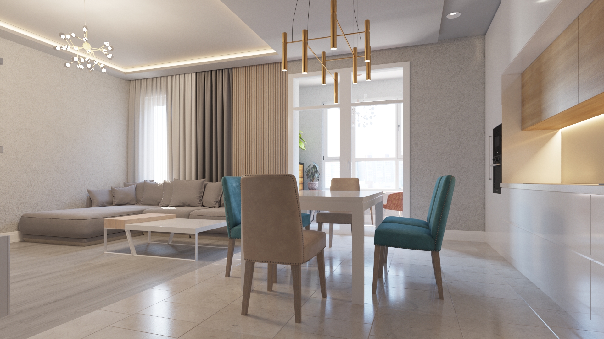

В гостиной центральная люстра с проводом сдвинулась от своего основания. Нет шнура у напольной лампы. Зеркально перевёрнуты текстуры книг (текст задом наперёд).
