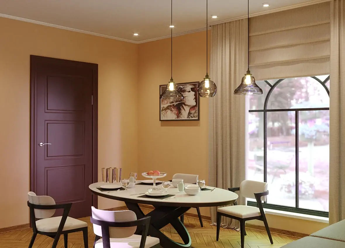

Одна из моих первых работ. Строго не судите, но объективную критику приветствую

Лампы над обеденным столом "съехали" - обычно они должны быть именно над обеденным столом. Сейчас они посреди комнаты - и не над столом, и не над диваном.
Слишком шумные тени в тёмных местах и на потолке.

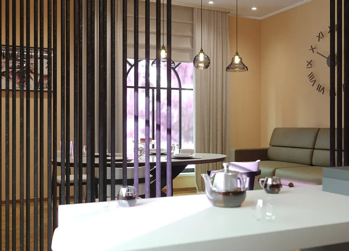

Текстура на деревянных рейках тайлится.
У яблок ножки не натуральные (должны быть тёмными, деревянными).
Что-то не так с материалом стекла на вытяжке - стрёмные торцы получились. Зашлифуйте их, чтоб не давали этого шума.
С варочной поверхностью тоже непонятное что-то. Видимо, дело в том же материале, что и на вытяжке.
Почему в комнате фиолетовый свет? Даже если за окном весна и буйствует сирень - она не может так влиять на цвет освещения в комнате.
Кадрирование не совсем удачное. Много раз уже упоминалось в ВИПах: старайтесь не обрезать объекты. Если нашли "идеальное" положение камеры - ну просто физически тогда скройте пока этот ненужный обрезанный и неинформативный "бокал-стул-окно" с этого кадра.
А в остальном - всё хорошо на данном этапе! smiley-good.gif Видно, что старались и много работали.
Я Вам желаю удачи и будет интересно посмотреть на новые работы! smiley-smile.gif

feles, спасибо, учту все замечания, лампы - да съехали, стол отодвинул от дивана, а лампы передвинуть забыл)) по материалам - посмотрю)
