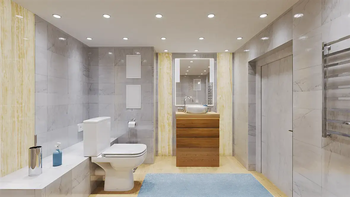

Попробовал выложить в галерею (думал, что это просто склад работ, типа instagram) и увидел хейт в свою сторону, не понял почему. Прошу критики и всего чего можно!
Из тем, что прочитал, видимо нужно выбирать референсы, а не делать из головы (и не ставить выключатель над ванной)
Но всё равно жду советов)

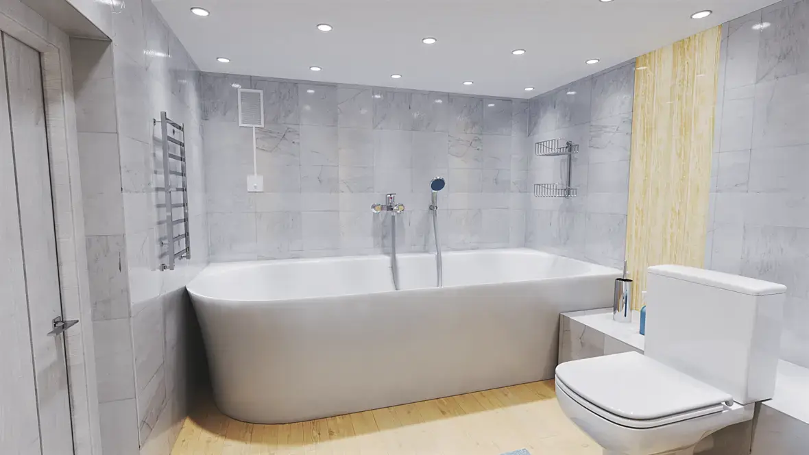

С масштабом беда. Либо ванна и унитаз больше метра высотой, либо высота потолка 1,4 метра, а дверь 1,2 метра ))
Светильники слишком часто натыканы. В норме вполне достаточно с шагом 1,5 метра между спотами делать...
Ну то что плинтусов не хватает и прочие мелочи - не беру в расчет...
А в целом не так плохо. Но в галерею рано, конечно...

Света как на взлетной полосе)

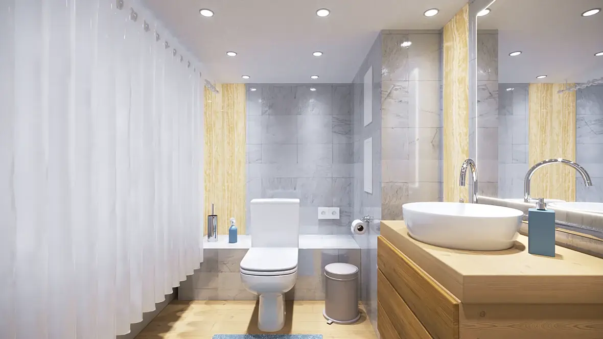

что тут критиковать то? непнятно. нужно всё переделывать подчистую. Плохо вообще всё. Я бы оставил только жёлтенькую текстуру. Остальное всё переделывать. Какого икса плитка внизу подрезана наполовину? Чудовищные ракурсы, чудовищные пропорции помещения (+ высота потолков) - это что? Подвальное помещение? Чудовищные белые шторы.... всё чудовищное! Пересвет текстур. Искажение ракурса камеры. Какого икса мрамор не гладкий а с бампом?? такого мрамора тупо не бывает. В общем проще взять реальный реф и делать всё нормально.

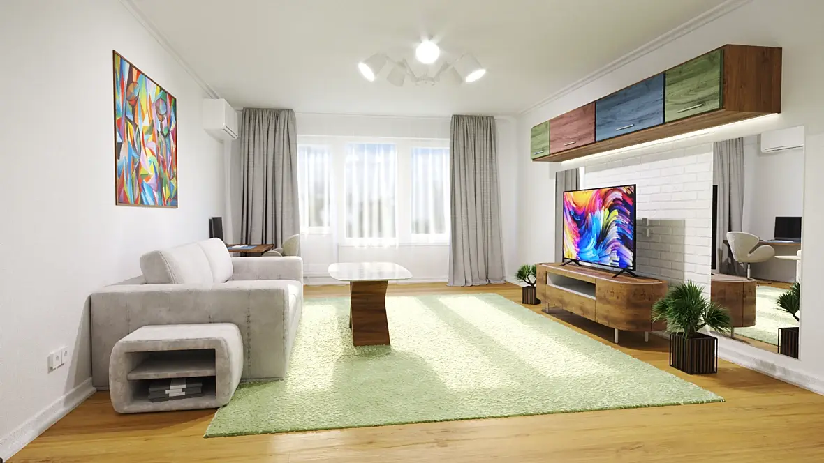

Тоже вот недавняя работа; Прошу оценить визуализацию

Для начала по свету и материалом нужно подтянуться, потом переходить уже дизайну

Не знаю чего там кто хейтил, но картинки приятные.
Попробуй с размерами ванной поиграть и унитаза. Это единственное, что хочется поправить.

Человек не дизайн показывает, а просит оценить визуализацию. Ракурсы ужасные, а картики приятные.

Ну уже что-то ! Уже неплохие моменты! Перспективу так не вытягивай, а то комната как вагон. Не делай при дневном свете включённые лампы в комнате. Хотя бы пока. Цвета подобраны хорошо. Про дизайн не говорю - тут его нет. Но он и не нужен.
