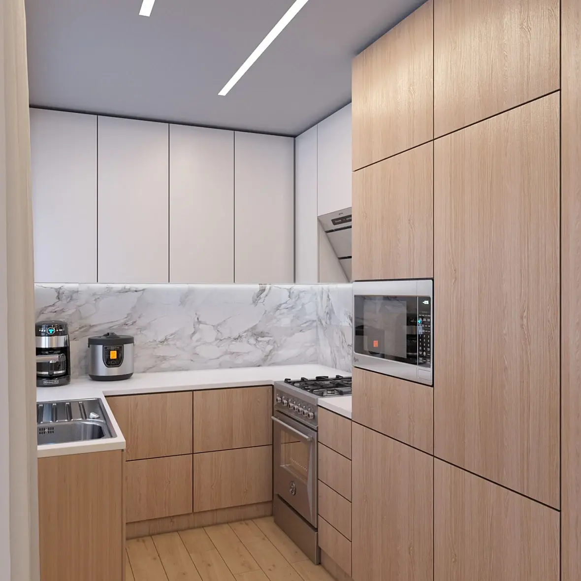

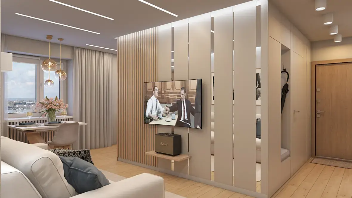

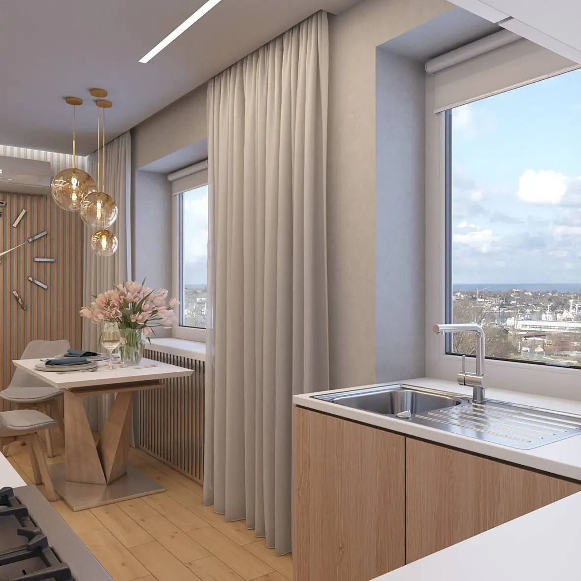

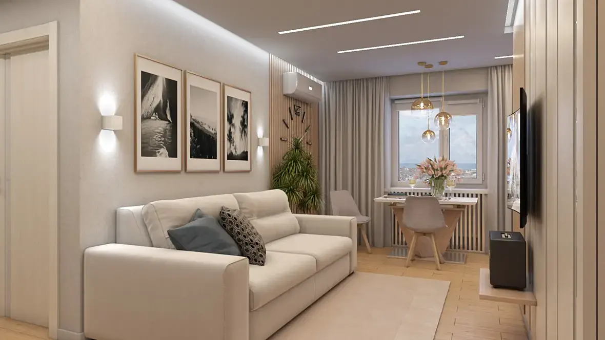

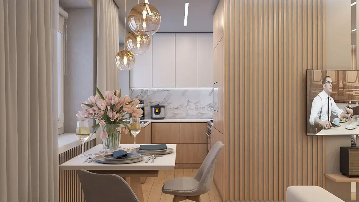

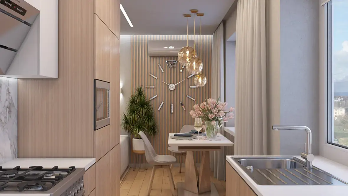

Всем доброго времени суток, а также с наступившим Новым Годом. Вот сделал кухню-студию для клиента. Да, есть куда расти, сам вижу. И все же, хочу взгляд со стороны, критикуйте, не стесняйтесь))smiley-smile.gif

Слабый контраст холодный тёплый.Все ракурсы возле окна конраст виден нормально
Реалистичности маловато в силу неправильно поставленного света. Отсюда и шум на рендере.
Материал дерева он не очень хороший. и мат пола  и стены тоже...Нету разницы глянцевости или матовости поверхностей...
Материал стены просто белый ...без рефлекта и глосси.
ковёр как кирпич лежит..ни ворса ни дисплейса...

Да, с материалами это проблема. Спасибо за отзыв, учту все ваши замечания)

Не понятно как открыть ящик или дверцу не упершись в ручку духовки. Еще фартук кухни тот, что как бы мрамор, кажется толщиной не меньше чем спинка дивана. Может какой-то зрительный эффект.

Да, дверцы возле духовки не откроются, все верно подмечено, спасибо. Это уже нужно обсуждать с мебельщиком, когда будут делать кухню и с клиентом, какая плита будет, потому что есть разные духовки с разными ручками. За фартук я не очень понял) Спасибо за замечания)

Про фартук. Присмотрелся, похоже за ним еще какое-то пространство. Тогда понятно.

Ну в сцене пространства нету. Может действительно на рендере какой-то зрительный эффект.

А Вы бы как свет поставили? Что именно неправильно?
Сообщений: 4796
баланс белого нужно править, даже если желтые источники света камера выставляет баланс автоматически обычно и нет таких желтых картинок. Плюс контрастнее картинки нужно сделать, если это корона то по дефолту она делает такие неконтрастные картинки
и сомнительные решения кухни, раковина у окна и без фартука брызги будут постоянно на окне и стенах которые не вытереть.
в целом не плохо

Спасибо) Заказчик согласовал данное решение. Были решения, где раковина в другом месте, но тогда очень тесно на кухне.

AlanSesarskiy опередил, но я все-таки скажу. Вот как Вы пишите, так оно в целом и выглядит "для клиента".
Лично мне не хватает цветовых акцентов, не люблю однотонные интерьеры. Я бы зафигачил какую-нибудь стену в бирюзовый цвет, или диван цвета шартрез, поддержав его текстилем и т.п. А так очень однообразно и уныло. И так помещение маленькое, а теперь для кучи еще и однотонное...
Но если это желание клиента, то молчу и ухожу )
ЗЫ Это конечно уже чистая вкусовщина, но шторы в цвет обоев просто бесят...
ЗЗЫ Все, ухожу, ухожу )

Всё правильно подмечено. Только начал работать дизайнером, поэтому как то так получается.
Спасибо за совет)

По-моему, в телевизоре не работает selfillum..
Мультиварка беспроводная) Над столом в кухне очень пусто.
Колонку на виде сбоку перекосило
