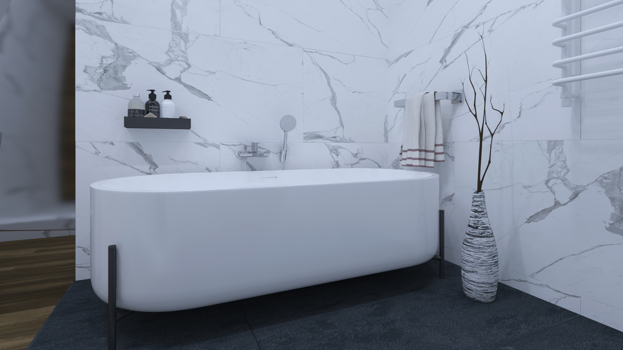

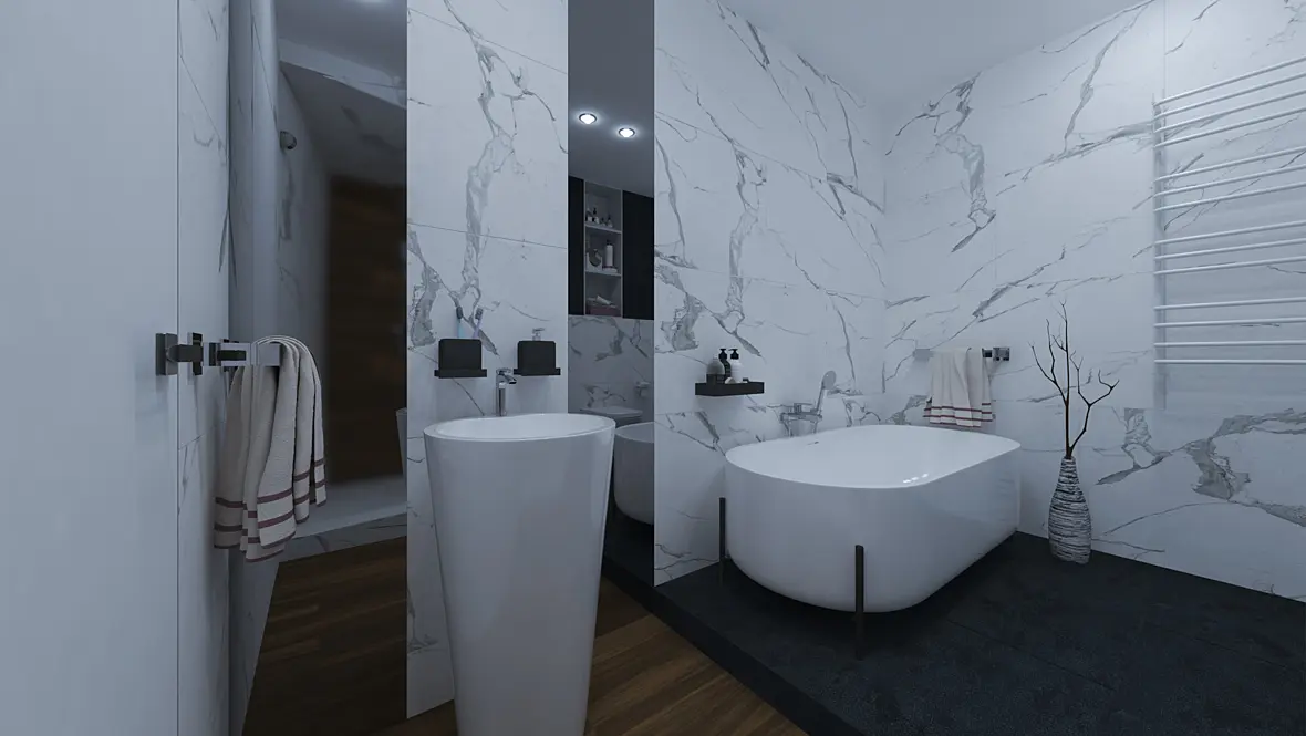

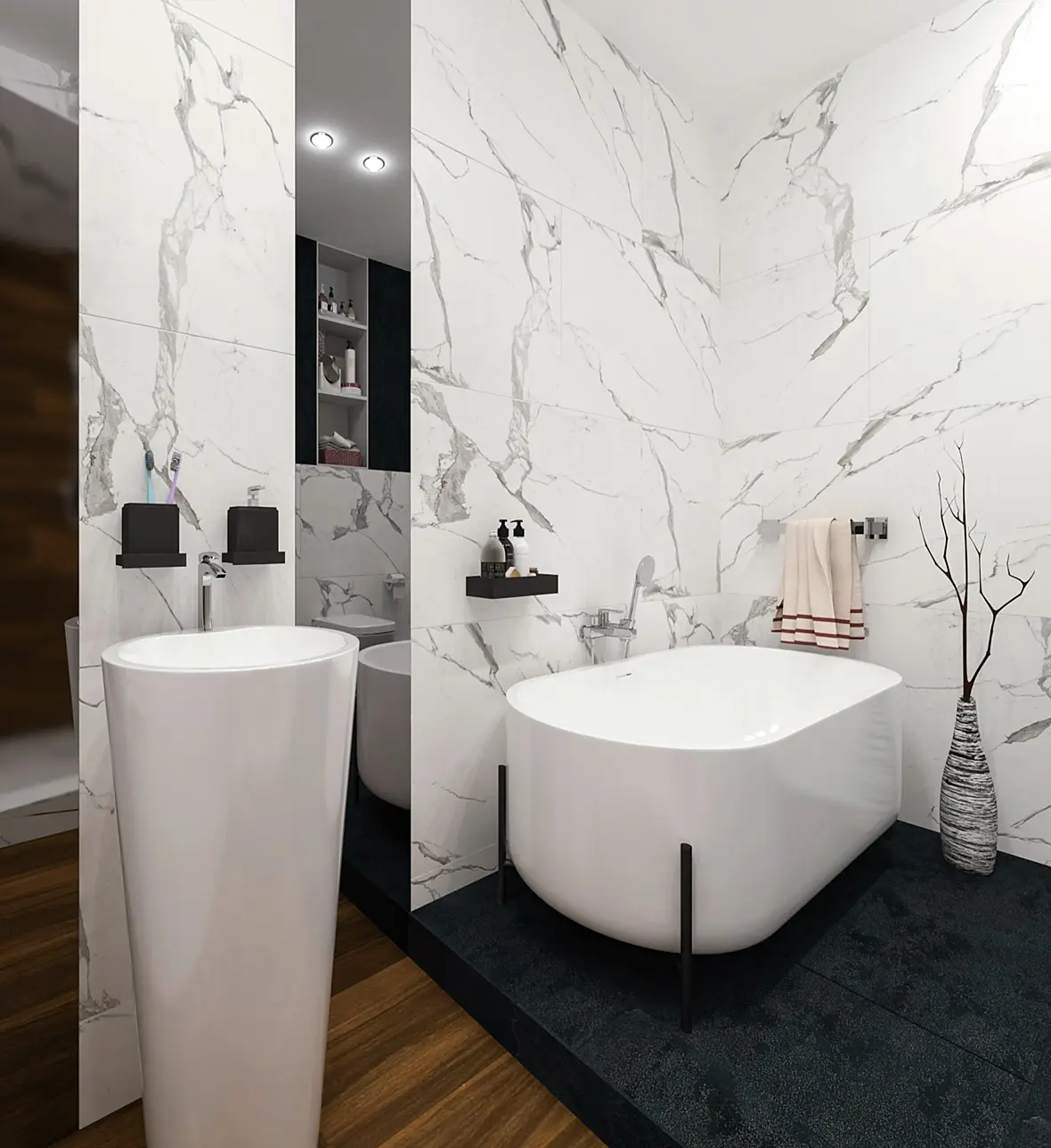

Сначала нужно поправить:
Ракурсы, освещение и пропорции изображения.
1. Не нужно стараться показать все в одной картинке.
2. Используйте клиппинг камеры, не вытягивайте так перспективу.
3. Сделайте более яркими ies (я бы поменял их, сделал чтобы свет доходил до пола. Сейчас он очень рассеянный)
Сделайте его более теплым (5000-5500К) сейчас кругом синева.
После как настроете освещение будет ясно с материалами.
4. Я обычно в санузлах делаю или вертикальные изображения или квадратные т.к санузлы в большинстве случаев маленькие.
