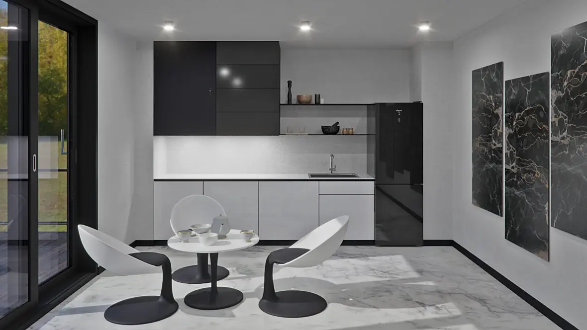

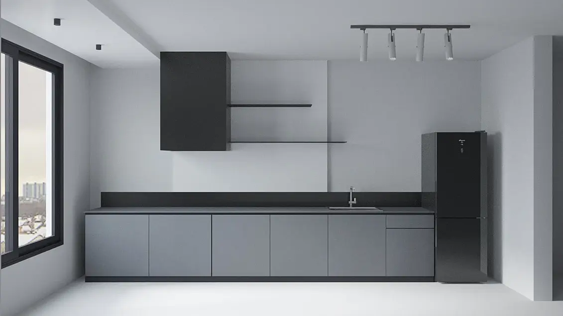

Всем доброго времени суток! Хотелось бы критику к данному рендеру.
Заранее спасибо !
На сайте c 28.11.2012
Сообщений: 792
Ну а собственно что тут критиковать? Т.е. не понятно, что не критиковать можно...
- Невнятное плосковатое освещение. Добавь контраста;
- Пол - цельная плита мрамора?
- нет потолочного карниза. В жизни так идеально углы никто не выведет. Поэтому ставят либо карниз, либо делают зазор между стеной и потолком...
Мебель - дичь какая-то... Кроме холодильника. Стеклянные полки держатся на холодильнике? Не видно ни кронштейнов, ни полкодержателей, ни менсолодержателей... Стулья слишком нафантазировал. Стол скорее кофейный, нежели обеденный. Посмотри на раковину и подумай, как ее будут врезать монтажники, если левый край на внутреннюю стенку шкафа ложится!
Панно не в тему. Или размер уменьши.
Что за арматура торчит из двери снаружи? Фомка жуликов для вырывания личины из замка?
А так всё отлично!
Если серьезно, Владислав, то нужно просто больше смотреть разных фото и рендеров интерьеров, мебели. Лучше вживую всё рассматривать и трогать. Ходи на выставки, в магазины мебели, в интерьерные салоны, если есть такая возможность в твоём городе. И очень важно выработать некую пытливость и аналитику ума, чтоб постоянно задаваться вопросами: почему именно такой размер (двери, раковины, шкафа), именно этот цвет, такой материал выбран и т.д. Тогда через пару лет уже многое начнет складываться на интуитивном уровне, как, например, типовые габариты дверей, бытовой техники и мебели...
А на форуме тут лучше спрашивать что-нибудь более конкретное. Например, что сделать с освещением или какой обеденный стол и стулья сюда лучше подойдут.
Когда всё не то, народ просто не знает с чего начать отвечать.
Надеюсь, не слишком жёстко всё расписал и не отобью желание учиться и развиваться smiley-smile.gif

Глядя на эти стулья, я вспоминаю реальную картину ужасов, когда подо мною, во время езды, сломался подседельный штырь у велосипеда...
Обошлось без последствий, но момент "Ой!" был жутким пипец...
На сайте c 19.04.2018
Сообщений: 762
ракурс сменить.и опустить.
свет снаружи не такой должен быть.
Выводят ;)

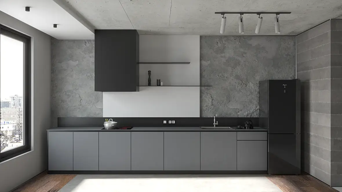

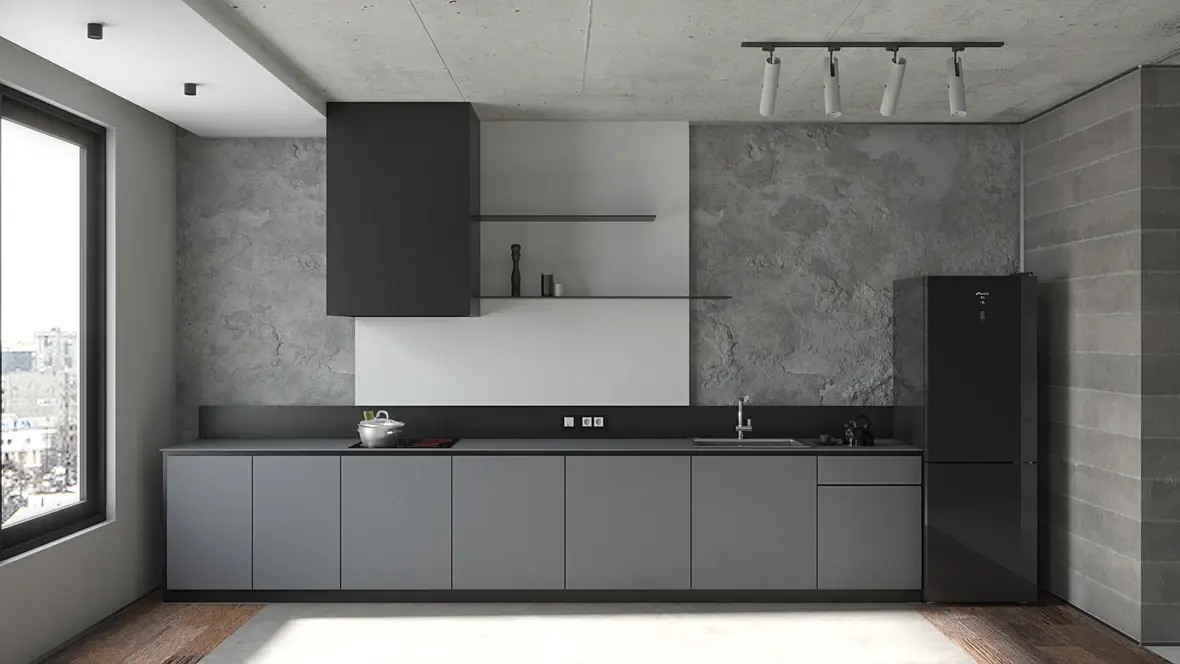

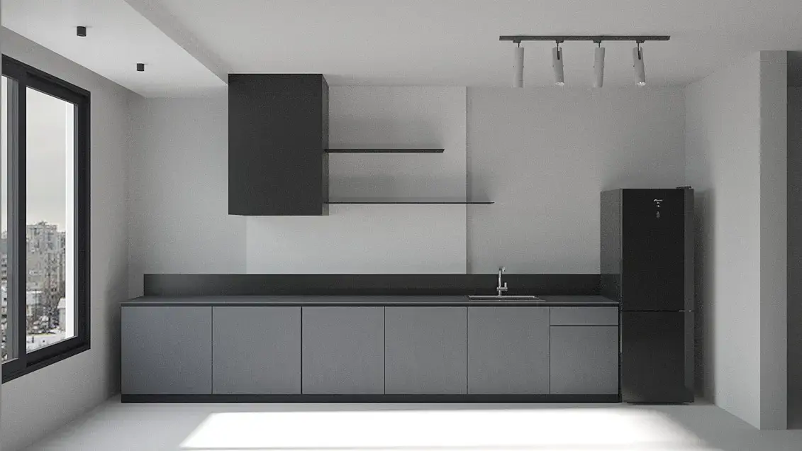

Здравствуйте! Немного переосмыслил первый рендер, и хочу спросить по поводу освещения: все ли нормально, возможно ли  что то добавить или наоборот? Заранее спасибо ! Модельки полок и 4-х ламп думаю доработать, так как не видно как они крепятся.

Солнце как будто параллельно горизонту стоит.
А если физически так - то уже глубокие сумерки, переходящие внутри здания в ночь, закатное небо и т.п.
Пока ощущение, что за окном - просто огромный и интенсивный софт-бокс стоит, как в студии у фотографа.
При таком положении солнца не может быть такого почти ровного света из окна.
Попробуйте отключить все другие источники света в сцене и поиграйтесь только с солнцем и его углом над горизонтом.

это реально такие полметровые светильники?
На сайте c 14.01.2021
Теперь, как я заметил, появились более реальные тени.

VladF1rstBloo, Влад, молодец! Уже лучше! Материалы на стенах и потолке смотрятся неплохо. Молодец, что раковину отодвинул от холодильника - освободилось место, куда можно выложить продукты...
Сделай нормальную толщину уличной стены. И, соответственно, должны будут появиться оконные откосы и подоконник. А еще радиатор не помешает... И лучше, если его будут закрывать сверху подоконник, а спереди - радиаторная решетка...
Текстура на полу не фонтан. Масштаб великоват по ширине ламелей и Bump раз в 5 завышен
По светильникам подумай над уместностью их расположения! Планируешь черными подсвечивать будущую штору? А те 4 трубы должны светить в спину тому, кто готовит или моет посуду, создавая тень от человека на рабочей поверхности?
Фартук на всю длину столешки протяни.
Духового шкафа не хватает. И, как минимум 1 широкого навесного шкафа над мойкой - под сушилку для посуды. И вообще шкафов на кухне никогда не бывает много! Странно, что девочки-форумчанки еще не напихали тебе за это smiley-pleasantry.gif Наверное, все завтракают в кофейнях, обедают бизнес-ланчами, а ужинают в ресторанах smiley-rolleyes.gif
Я бы сделал от правого угла и примерно до раковины небольшую барную стойку (на 2 стула по длине) и шириной 40-60 см. И светильники-тубусы станут более уместны ))
На счет ковра на кухне (если это ковер) я не уверен совсем... Собирать крошки и пятна. Вообще логичнее плитку на пол положить.
То-то я смотрю и смотрю на рендер, и не покидает меня чувство, что чего-то критически не хватает.
Точно!
Шкафов!!!
___
По факту - просто сама сцена серовата (по цвету) и немного скучна, и мрачна, не взирая на яркий солнечный свет.
Но это уже чистая вкусовщина.
Я бы холодильник и навесной шкаф покрасила в оранжевый цвет, а на подоконник кучу растений комнатных напихала smiley-rolleyes.gif
Ковру не место там - да. Но это вполне может быть кусок наливного пола (или нет?). Мегапрактично, хотя не так красиво, как если плиточкой выложить.
И розеток не хватает. Всего две видимых - под чайник и под тостер.. А телефон, а планшет куда?
И фон за окном грустный. Слишком контрастно он своей размазанностью и малым разрешением смотрится по отношению к рендеру самой кухни. Или заменить его на бОльшую по размеру (и качеству) картинку, или, наоборот, заблюрить его до неузнаваемости - лишь бы не было такой сильной пиксельной разницы.

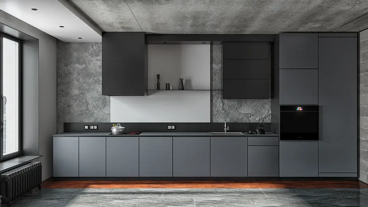

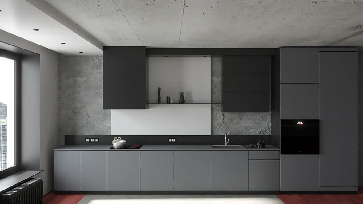

Решил залить промежуточную картинку после простоя. Как мне кажется, нужно будет заполнить пространство справа, либо же изменить ракурс, а то пустота напрягает. И немного изменить шкафы, а то я только сейчас заметил, что расстояния между ними разные smiley-pardon.gif. Хотел еще спросить по полу(где доски): подходит ли он вообще в интерьер? А кусок с заливкой(между досками) думаю оставить. Холодильник спрятался в правый шкафsmiley-biggrin.gif
Вот доделанный вариант. Немного с картинкой посидел в фотошопе
