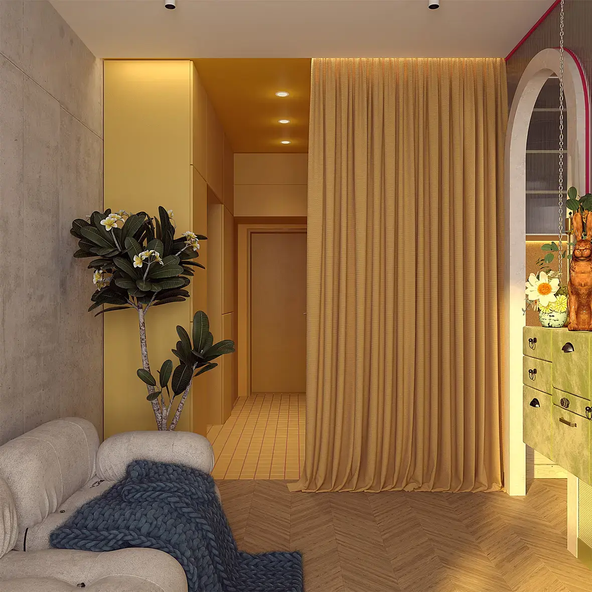

Добрый день! Крик души smiley-mega-shok.gif Хотелось бы услышать критику, советы. Никак не могу понять из за чего *пластмассовость*, где искать ошибку,в освещении или же в материалах.( Vray)
Что делать, что б добиться лучшего результата. Заранее спасибо! (работа не по рефу.)

Экспозицию настроить и норм будет
И там, и там.
Спасибо! Попробую)

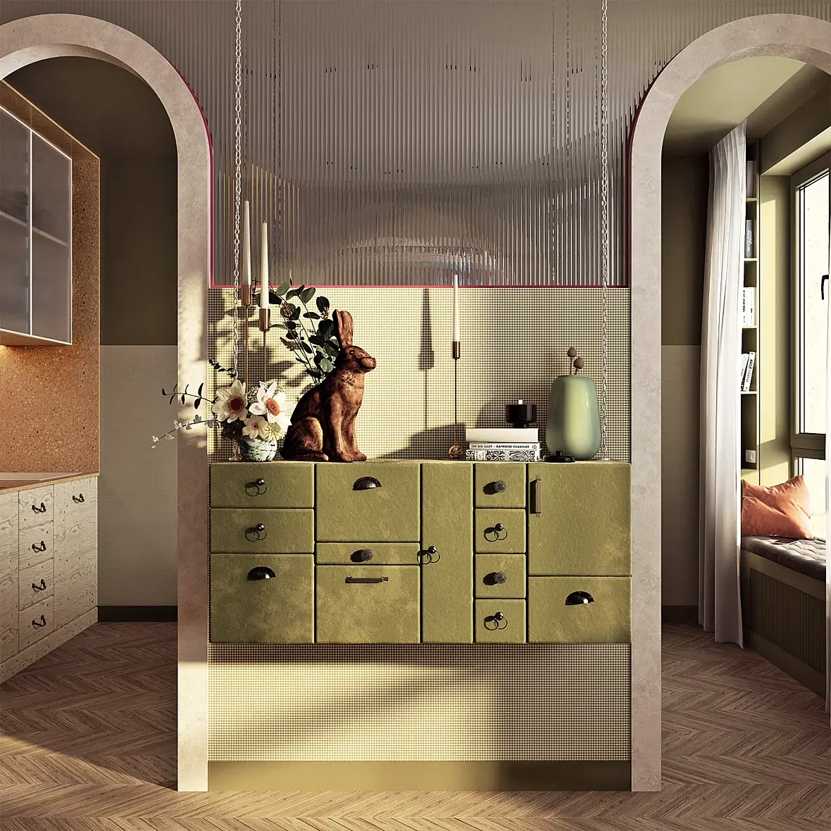

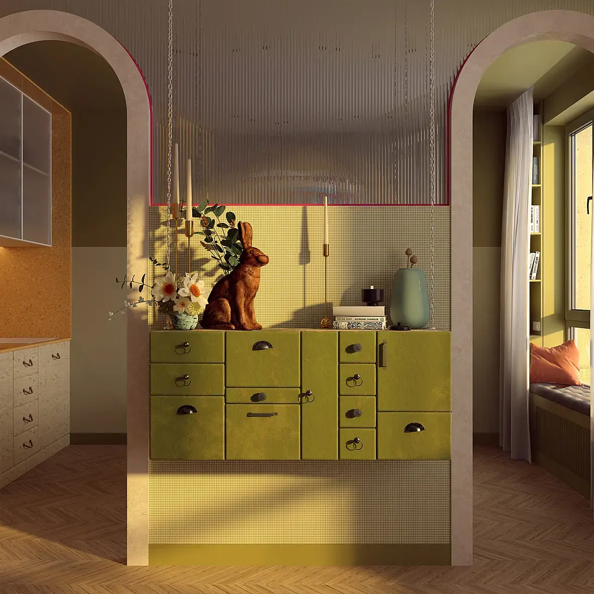

Вот я немного фотошоп покрутил, нужно меньше солнца, чтобы не так насыщенно светило, меньше контраста (только в глубоких тенях) немньше насыщенность некоторых материалов.
Вообще я бы советовал не часто строить освещение на ярко выраженном солнце из окна, напротив солнце повернуть в другую сторону от окна (пусть оно влияет только на баланс белого в сцене) из окна оставить только Sky с голубоватым оттенком, а внутри комнаты зажечь чего нибудь теплого немного, подсветку или торшер но не сильно, просто пятнышко
Спасибо огромное!попробую с солнцем))а то никак не могу добиться мягкого света, не додумалась его не направлять прямо в окно (
