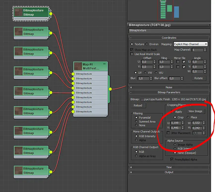

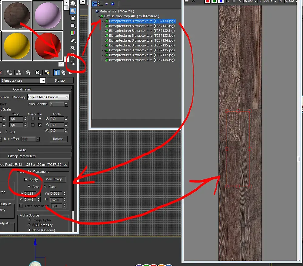

есть crop. +1 клик что бы добраться.
в компактном - браузер/навигатор материала открываешь ,в нем выбираешь битмапу и она отображается в компактном редакторе
___________________________________
в slate режиме сразу видно структуру.
_______________________________________
и ыщо. попадалась связка 11 или 12 макса с ранней версии мультитекстуры, где crop нещадно "кривил". на последних вроде норм.

beard02, спасибо. Видимо, для меня, эта фишка слейт эдитора будет жирным плюсом. Жаль компактный так не умеет.
