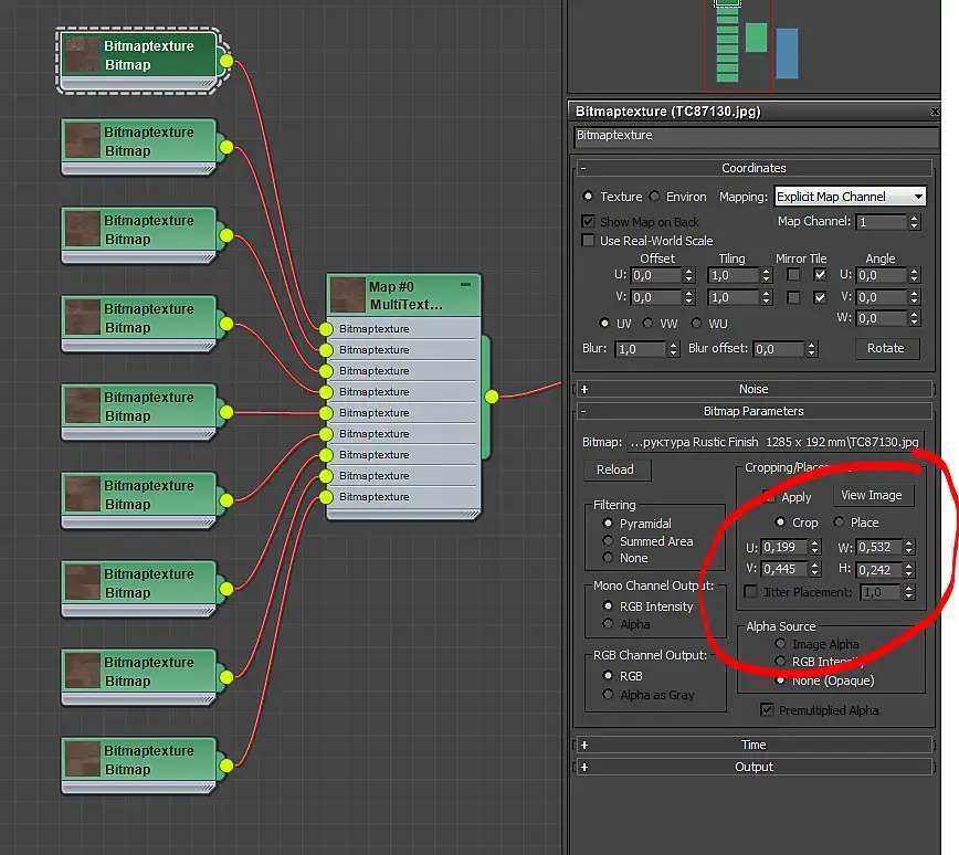

Меня больше интересует, как в пару кликов обрезать длинные текстуры.

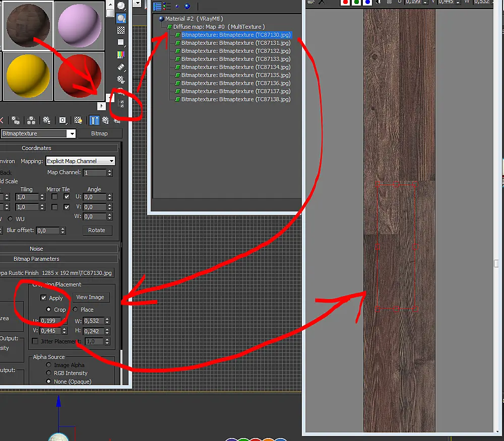

есть crop. +1 клик что бы добраться.
в компактном - браузер/навигатор материала открываешь ,в нем выбираешь битмапу и она отображается в компактном редакторе
___________________________________
в slate режиме сразу видно структуру.
_______________________________________
и ыщо. попадалась связка 11 или 12 макса с ранней версии мультитекстуры, где crop нещадно "кривил". на последних вроде норм.

Спасибо похоже на то.
beard02, спасибо. Видимо, для меня, эта фишка слейт эдитора будет жирным плюсом. Жаль компактный так не умеет.
