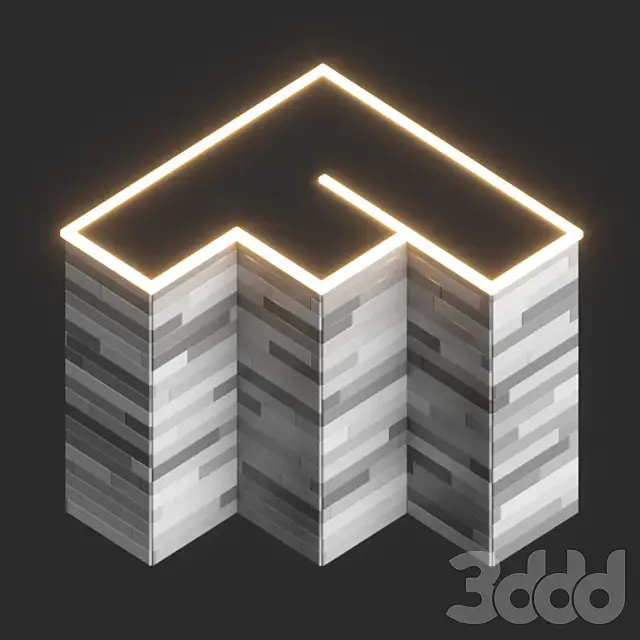

Недавно загрузил в базу моделей свой новый скрипт FloorGen Tools.
Возможно он остался незамеченным, поэтому создаю тему на форуме.
Демонстрационные гифки можно увидеть здесь.

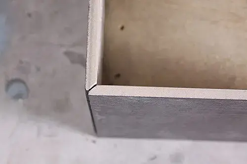

А что в реальности плитка на углах зарезается на 45 градусов?
На сайте c 28.02.2011
Сообщений: 349
как-бы да, обычная ситуация. Будет круто если плагин будет такое делать сам.
уже сотню лет как
пока писал, тут уже написали) просто это действительно было бы полезно, потому что это аккуратнее смотрится чем торцы, и все рабочии с норм руками, именно так и делают

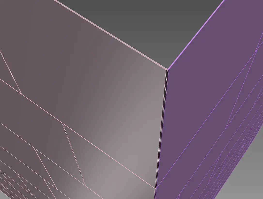

Чтож, в ручном режиме удалось сделать вот что. Моя цель не нарушать параметрику флоргенератора, иначе это всё бессмысленно.
Я не уверен что это возможно адекватно алгоритмизировать. Требуется соблюдение слишком многих условий для корректной работы такого метода.

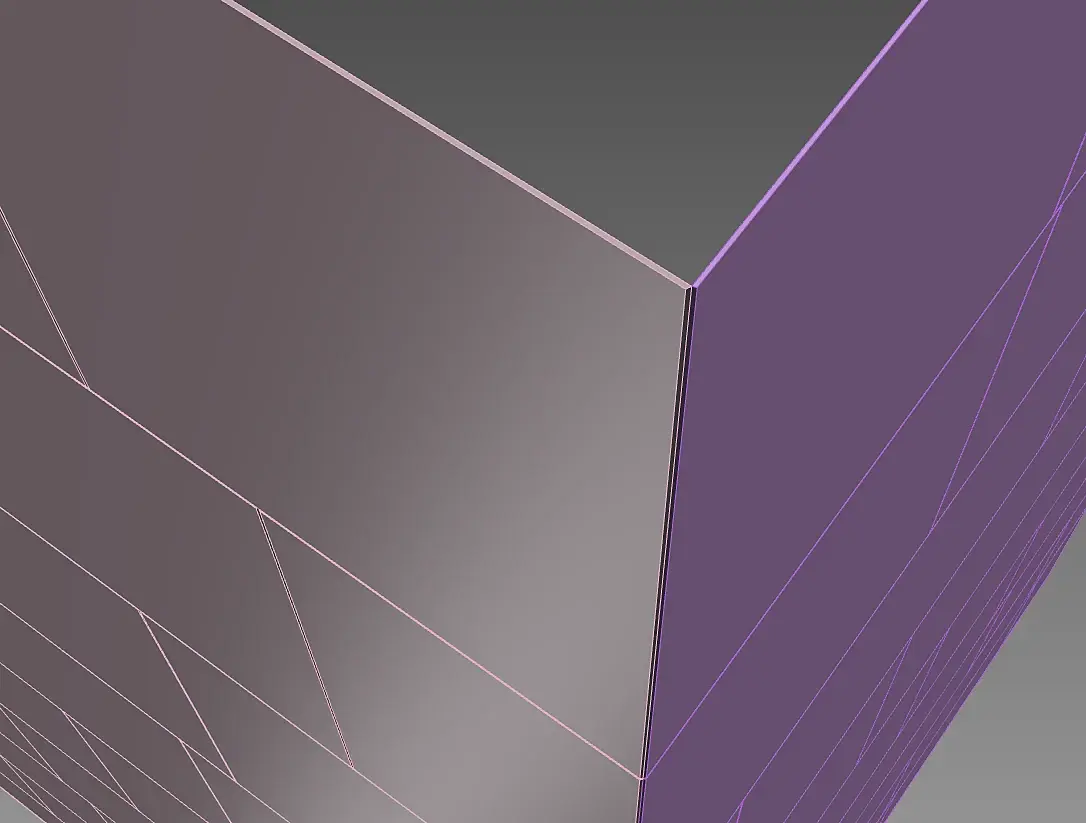

Смотрите, для того чтобы настроить такой срез руками у меня ушло не больше минуты. Это volume select на нужные угловые вертексы и на это выделение кладем Skew с толщиной плитки (допустим 10мм) и ставим там limit 1mm.
Такой метод полностью сохраняет параметрику всего стэка и можно менять плитку сколько угодно, в отличие от edit poly метода.
Конечно, количество телодвижений прямо пропорционально количеству таких углов. Но давайте сравним это со скриптовым вариантом.
