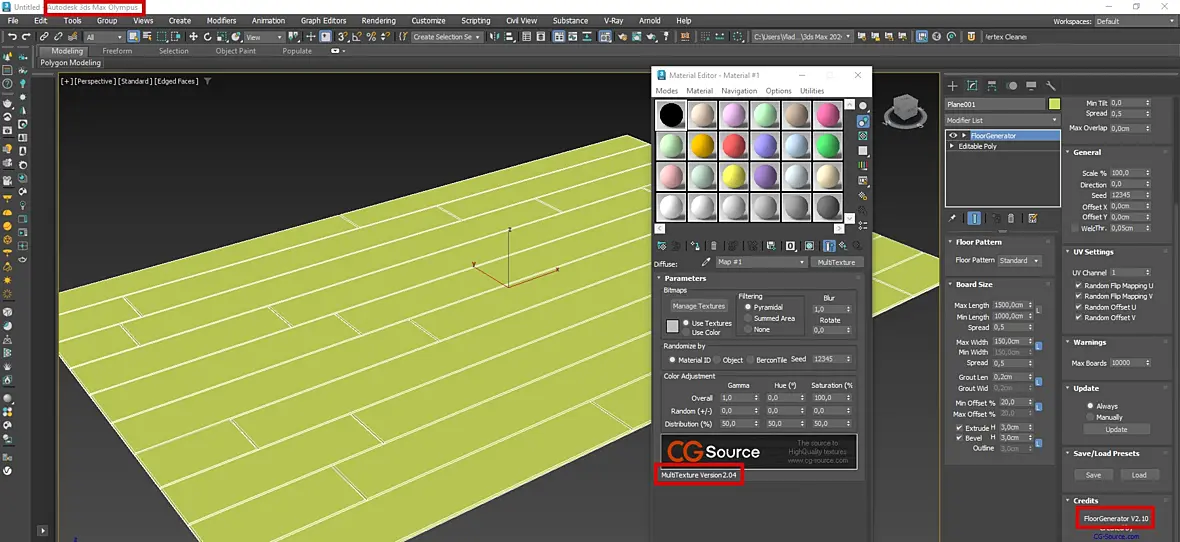

Релиз 3d max 2024 был в конце марта, уже середина мая, а плагина всё нет и в их соц сетях тишина с осени прошлого года, никаких публикаций и новостей) Посмотрев даты выпуска старых релизов, обычно стабильно в апреле выпускали новую версиюsmiley-rolleyes.gif На мультимап от короны не хочется переходить, кстати, кто-нибудь знает как в этом мультимап крутить текстуры, например на 45*, на 90* и тд ?

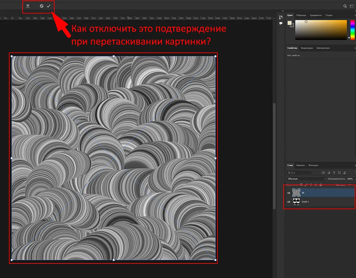

И раз уж на то пошло , в фотошопе можно отключить подтверждение вставки изображения поверх другого? надоело каждый раз эту галку прожиматьsmiley-unknw.gif

мультитекстура работает - флоргенератор так и не появился, пробовал подгружать через плагины вручную - в модификаторах всё равно нету

тут вообще странно - явный глюк, при том что флоргенератор в модификаторах не отображается - но в плагин менеджере он виден, но пишет что deferred, можно сделать load но его всё равно не видно, даже вытащил на кнопку - но  она неактивна, при всём при этом рабочий файл с флоргенератором прекрасно открывается, не жужжит и флоргенератор сразу появляется и работает штатно, пока сделал максстарт файл с заготовкой эелемента содержащего флоргенератор, при этлм, как я и писал, на ноуте всё чётко
PS -пробовал отключить антивирус и встроеный протекшн в максе - не помогло
на сайте обновили плагины
https://cg-source.com/FloorGenerator

FloorGenerator тот же, на сайте, что ранее был по скрытой ссылке. Сейчас, тоже не работает на вашей системе?
