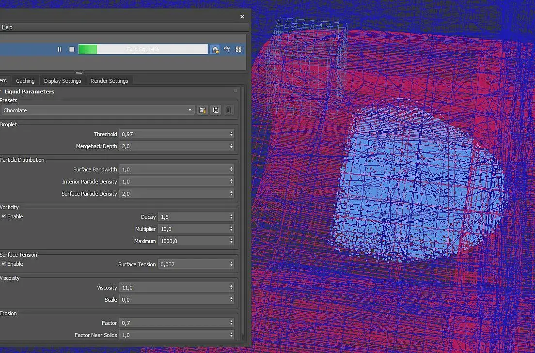

Здравствуйте, друзья!

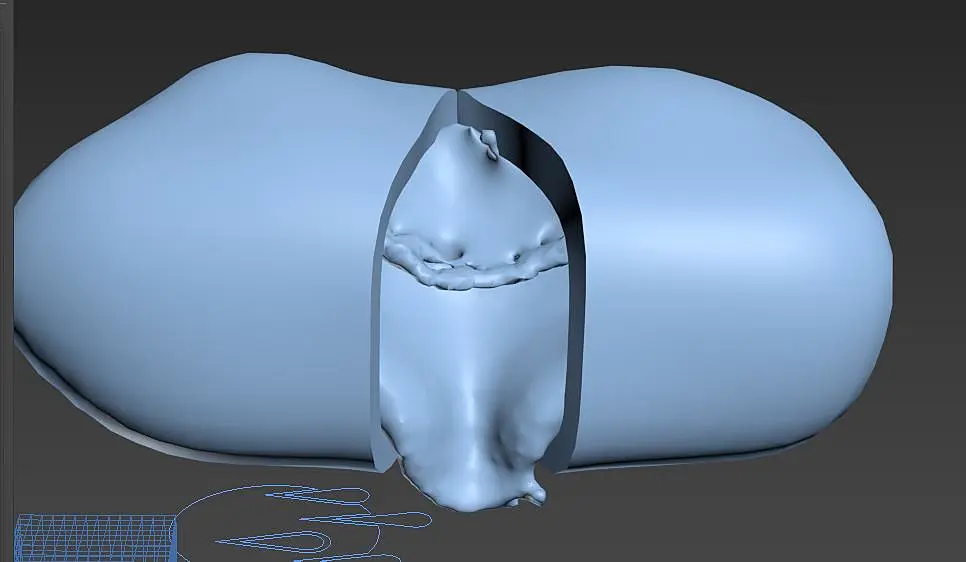

Есть модель (котлета с мяском и пустОтой для сыра) и анимация (развигание половинок). Внутрь пустОты ставлю сферу Fluids, указываю колижены и киллы. Если сразу запускаю симуляцию, то всё прекрасно: водичка заполняет пустоту и активненько выливается во время анимации.
Но вот только внутри котлетки должен быть сыр. Ставлю пресет шоколада и... по сфере-источнику просто начинают "бегать" маленькие частицы. Ничего не генерируется.
Ссылка на файл -https://yadi.sk/d/4dGBoOP77wfDHw

Скачать сцену и поковырять возможности нету (даже Макс сейчас не установлен), но попробую дать совет. Я несколько раз пробовал пресеты Флюидов (в 2018.4 и 2019.3) и всё без толку - поломанные они.
Попробуйте в той симуляции, которая у Вас работает нормально (с водичкой) поменять параметры на те, что в пресете шоколада - в этом видео они написаны https://youtu.be/uKraHx9Q19I  .А пресеты не трогать. Просто выставьте у своей водички, которая работает, Денсити 710, Вискозити 11 и сёрфейс тенжн 0.037. Я так делал было норм.

Anthuriel, все работает, скинул настройки поставил обратно пресет шоколада.
подход не верный.

Т.е. вы открыли мою сцену, скинули настройки (поставили пресет "дефолт") и снова поставили пресет шоколада и... все заработало? Т.е. у меня макс криво стоит? У меня официальный 2019
На сайте c 06.08.2013
Сообщений: 1908
Anthuriel, да. макс только 2020 это

Так в 2020 таки починили пресеты флюидов? Это хорошо.
Спасибо тебе, дорогой друг! Всё получилось!
