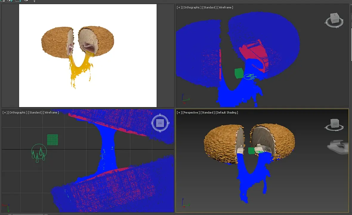

Снова приветствую, дорогие друзья! Вот есть задачка: надо две половинки мясной котлетки раздвинуть, а внутри - сыр плавленный. И чтобы он тянулся.
https://www.youtube.com/watch?v=uKraHx9Q19I&;list=PLIv5ZFNt9a5EYzJKNlsgDey5Ak_njOr69
пробовала варианты меда, сиропа, шпатлевки и зубной пасты из этого видео. Пробовала их совмещать, менять вязкость и тягучесть. Но всегда результат не тот
Пожалуйста, помогите разобраться, какие характеристики крутить, чтобы добиться нужного результата.

RealFlow пробуйте

Установила. Подкиньте, пожалуйста, ссылочку на обучение.

Теперь нужно установить phoenix fd и сделать в нем

C phoenix fd работала. Только вот его же нет для Corona render?

Anthuriel, какой результат нужен, есть реф?
если такой то проще и быстрее руками

Шо, Корона ещё не рендерит Финикс с ходу, как Вирей? А ведь обещали. Но это не суть важно, Финикс умеет и алембик, и опенВДБ - так что из него можно хоть огонь, хоть воду, хоть что угодно экспортить для любого рендера.
У Вас жидкость, значит в Алембик. https://docs.chaosgroup.com/display/PHX3MAX/Liquid+Export
И Корона всё поймёт.
Сообщений: 4785
в фениксе делайте, там быстрее и проще чем максовские флюиды. Корона не рендерит только пену, но вам это и не нужно
https://youtu.be/o2Arc1dB-t8
https://docs.chaosgroup.com/display/PHX3MAX/Liquid+Dynamics

В Гудини можно и чего покруче. Там главное - взаимодействие между сущностями на самых низких уровнях, которое в других прогах может быть просто недостижимо.
А с таким сыром справится любой симулятор, просто Флюиды Максовские - самый каличный симулятор из ныне здравствующих.

Ребята, неужели Fluids не способен на симуляцию плавленного сыра? О_о

На самом деле способен, если проявите терпение, почитаете что какой параметр делает и т.п. Но если некогда и на будущее не нужно, то проще забить и сделать как сказал irishman - руками. Симуляции периодически отнимают неожиданно много времени.
А флюиды каличноваты, могут отнять не просто много, а очень много времени. Бывает, сделаешь воксель покрупнее чтоб тестовые симуляции быстро шли, вроде нравится результат. Уменьшаешь воксель, думаешь - о, класс, вот сейчас всё будет круто. А фиг там. Симуляция начинает вести себя по другому хотя кроме размера вокселя ничего не изменено. Проваливаться в несуществующие дыры, например. А если симуляции с крупным вокселем не репрезентативны, то какой смысл? Каждый тест в хай-резе проводить по нескольку часов?
Резюме - можно на флюидах, но геморно. Разбирайтесь с Фениксом или лепите руками сырок, так будет лучше.
