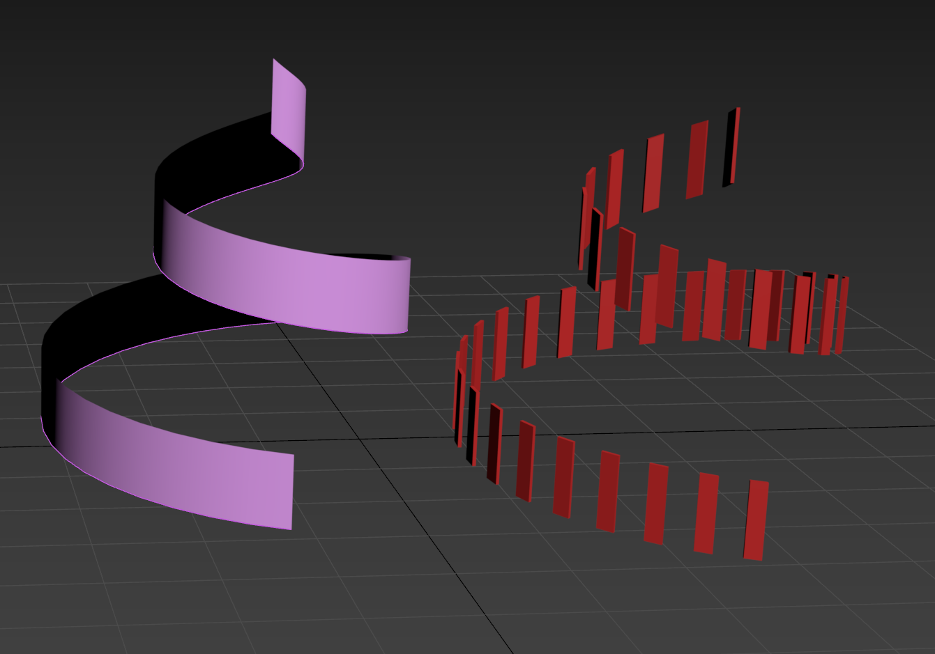

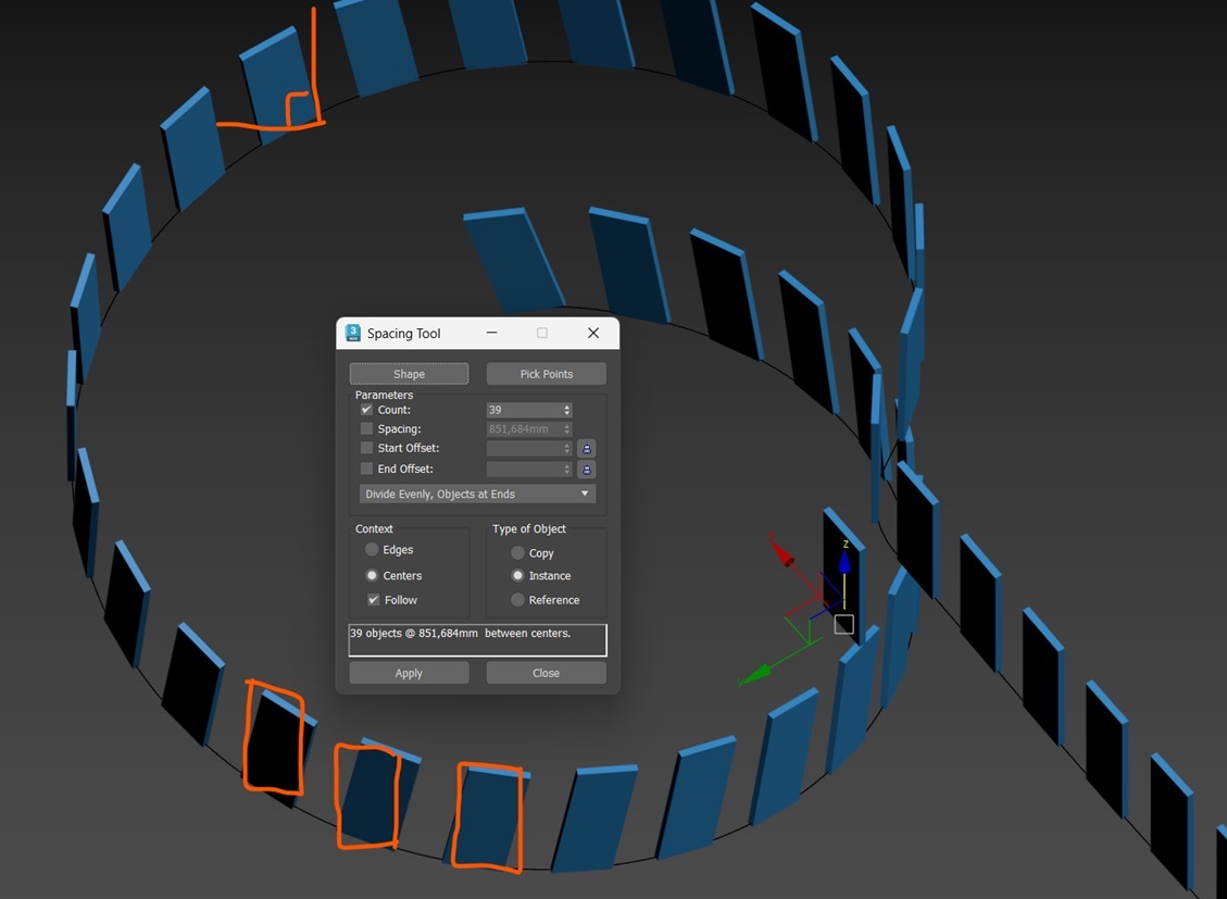

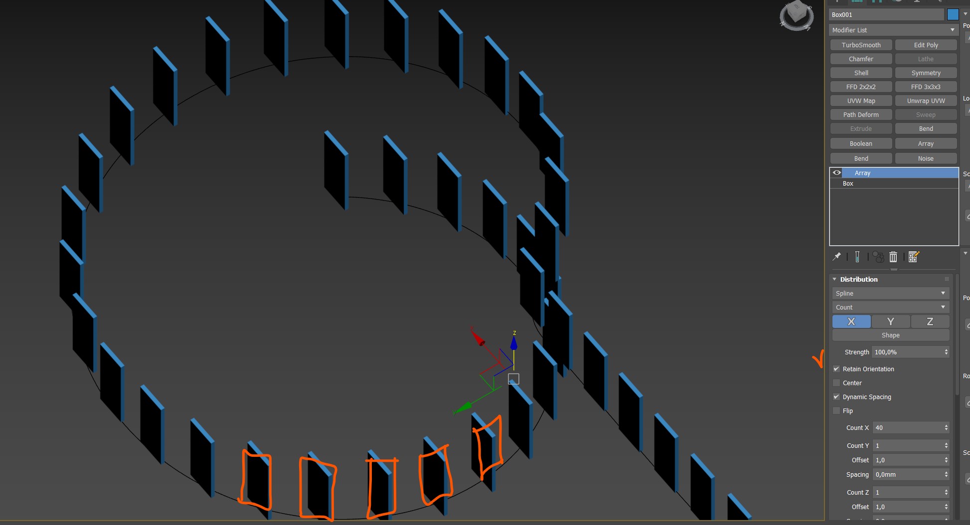

Привет, суть вопроса такая, есть сплайн, он не равномерный и имеет разные радиусы и положение точек. На нем нужно разместить боксы которые б наследовали направление но не поворачивались по оси x и y.  Через spacing tools имеем такую картинку, и нужно как показано оранжевым. То есть наследовался поворот по оси z. Текже через новый эрей не получается, оно смотрит вверх как нужно но не наследует поворот. Может кто знает как решить этот вопрос, заранее спасибо.

Скаттер по сплайну не пробовали? Там можно сохранить вертикальное положение по Z.

Можно через Patch Deform, но там чуть верх и низ исказится по форме сплайна

valek76, О да, то что нужно, спасибо 👍
shinodem, Да, именно так, и как раз растояние можно настроить и подвигать, спасибо 👍
myxavertolet, если что то поменять нужно, то неудобно настраивать и не всегда, по правде, оно со сплайнами хорошо работает

Цитата Holy3D:
вообще такие вещи и какие угодно вещи, по умолчанию лучше делать через рэйл клон. стоит копейки импортозамещённый у итоо на этом же сайте.
можно ссылку?)
Сплайну extrude+turn to patch, объекту array+patch deform, все работает и корректируется, но минус я обозначил выше. Для каких то задач подойдет лучше, для каких то хуже. А так да, рейлклон, но его уже советовали.

Есть древний скрипт, pathCloneZ. Вроде так делает.
