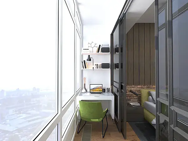

Добрый день! И еще раз про фон за окном. Помогите, пожалуйста! С форума советы разные: арка+v-ray mat, арка+v-raylightmat, ничего+подставлять фон в фотошопе. Если ставлю лайт-материал - вообще белый фон рендерится. С обычным материалом - засвечено небо и сама картинка как тут (из источников света арка исключена). В фотошопе подставлять каждый раз - для меня не вариант. Делаем по многу ракурсов с минимальными затратами времени на постообработку. Всем заранее спасибо!

арка+v-raylightmat и крутите настройки материала. По секрету можно и меньше 1 ставить. Хотя у вас скоерее всего, не все ок тогда со светом в сцене.

При показателе 10 появился едва понятный город в белом тумане. При меньше 1 - ничего.
Novichok21, ну еще от фото тоже зависит, если оно 640*480 в 256 цветов, то ничего хорошего не выйдет.
Да, есть такое. Сейчас поставлю большую. А цвета где прверить? И сколько их должно быть?
Цвета видимо одна из проблем: небо пропадает. Дома еще хоть как-то видно за окном. А вместо небо - белое пятно. От этого сразу "непонастоящему"))

Вы еще определитесь как хотите в итоге, что бы как фотоаппарат или как глаз.

Чтоб на сам джипег похоже. Сейчас город синий (???). На самом битмапе деревья - зеленые, небо голубое и так далее...

что-то у Вас с материалом стекла..... возможно Fog накручен...

Какой fog в норме должен быть?
Сообщений: 10623
то, что сейчас - при такой яркости интерьера задник и должен быть таким ярким, если хотите хорошо различимый не пересвеченный задник, то на балконе будет существенно темнее

Хочу. какие параметры уменьшить?
