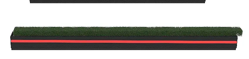

Раскидал кусты по сплайну
проблема, в том что кусты в начале выходят за отрезок сплайна, а в конце не доходят.
нужно, чтобы кусты были четко в границах.
нужен какой-то вариант offset   start и  еnd по длине, но  никак не нахожу в настройках
есть вкладка effect editor, думается что искать надо там, создав какую-то команду, но я  не разбираюсь в нем...
HELP

Это не вариант ?
То есть Forest Edge Map + Edge режим = все что выходит за края сплайна не видно на рендере.
Инфа по этой теме :
https://docs.itoosoft.com/forestpack/forest-edge-map
https://www.itoosoft.com/tutorials/edge-mode
Только хз как это работает если у вас режим Path и сплайн просто одной полосой а не областью замкнутой.
Сообщений: 4513
Пивот у тебя просто либо на краю куста, либо вообще за его пределами
нет, все как надо...
Цитата Earanak:
Это не вариант ?
Инфа по этой теме :
это другой момент.  это скаттеринг внутри замкнутого сплайна. у меня  по сплайну...
спасибо, но ищу дальше. Вообще странно, что такая проблема вообще существует в таком универсальном плагине
