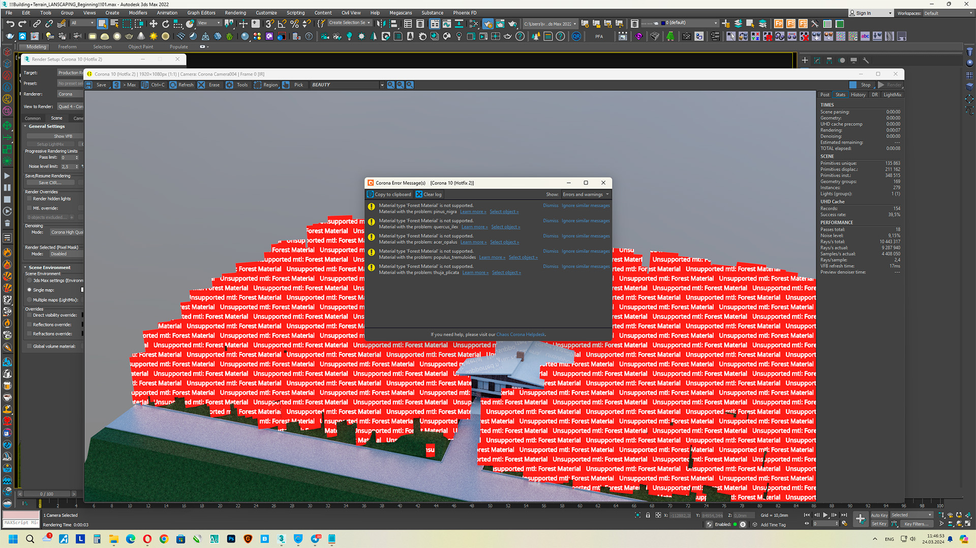

Forest Pack===== Warning(32) =====Material type 'Forest Material' is not supported.Material with the problem:
Репутация: 0
На сайте c 09.03.2024
Добрейшего времени суток, уважаемые.
Столкнулся с проблемой совместимости материалов.
Имеется:
3ds Max 2022.2 // Forest Pack_8.2.6
Corona 10 HF2 // VRay 5, update 2.3
Буду признателен за помощь.

так forest mat - это не для короны и не для вирея, это рудимент от сканлайна, когда создаете форест и выбираете пресет из библиотеки у вас в настройках рендера уже должна стоять корона и по дефолту в библиотеке стоит автовыбор движка и в этому случае у вас на всех объектаах фореста будет corona legacy mtl
Разобрался.
