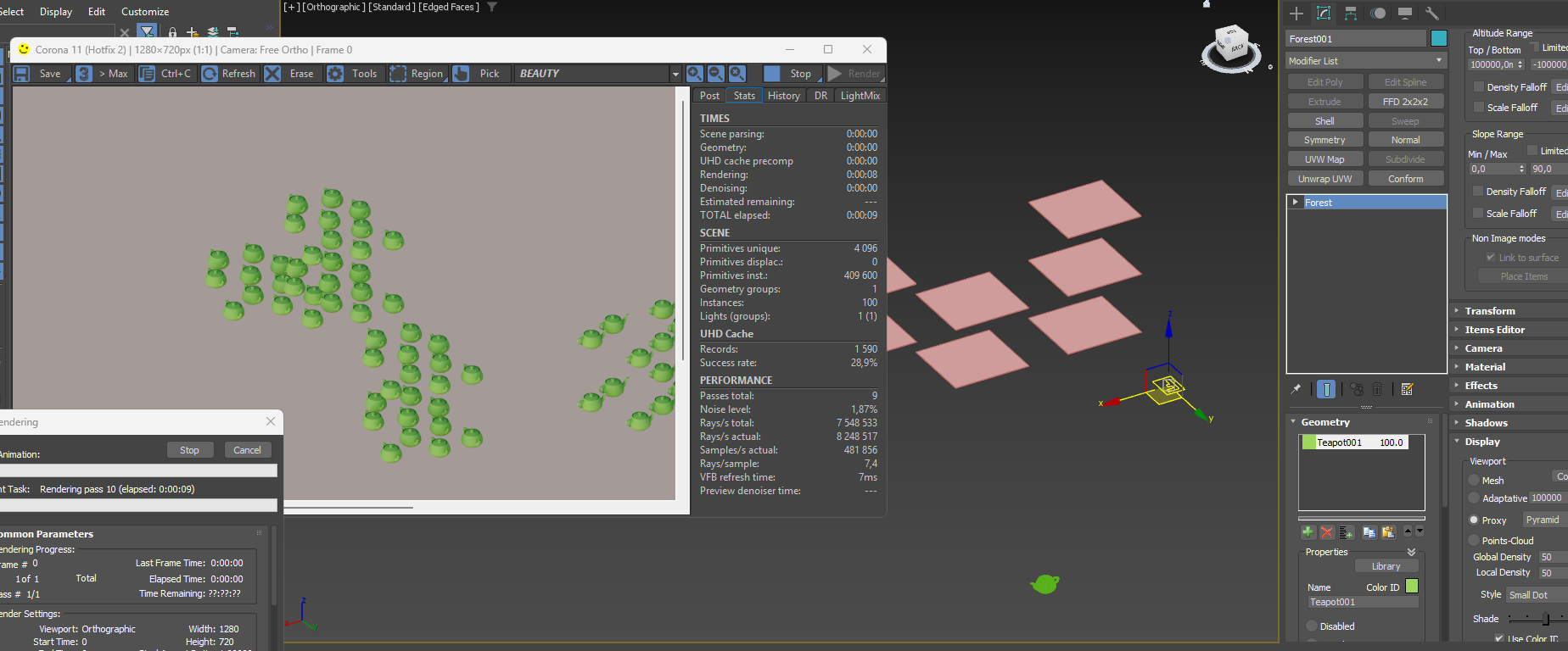

скейтер не дает использовать ни edge trimming ни CoronaDistanceMap на объектах рейлклона. как только меняю минимальное значение на что-то больше нуля, объекты пропадают.

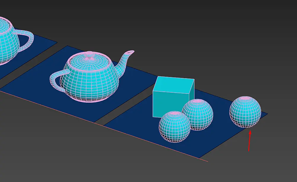

Проверил на "правильном" форесте с рейлом, всё работает.
Единственный момент - при рандомном вращении уголки боксов все-таки немного выходят за края 🤔

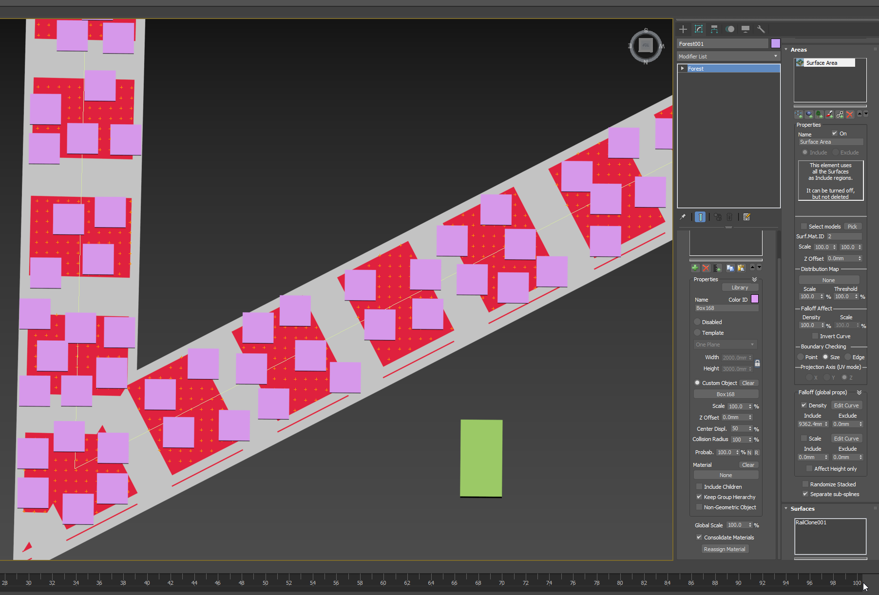

Вот собрал файл. Там разбросаны форестом боксы по объекту рейла. В форесте можно распределять объекты по ID материала (это и надо мне). Но объекты фореста выходят за границы ID.
https://disk.yandex.ru/d/Mg39nJlB1KNKfA

Нужно распределить объекты через форест на подложке сформированной рейлом. Но объекты фореста настойчиво лезут за пределы, им отведенные. Собственно, ничего не поменялось с момента первого поста. Единственное, что добавилось - ID материала. Последнее позволяет ограничить область распределения объектов фореста. Так что проблема как была, так и осталась: объекты фореста вылезают за границы
На сайте c 24.05.2010
Сообщений: 1329

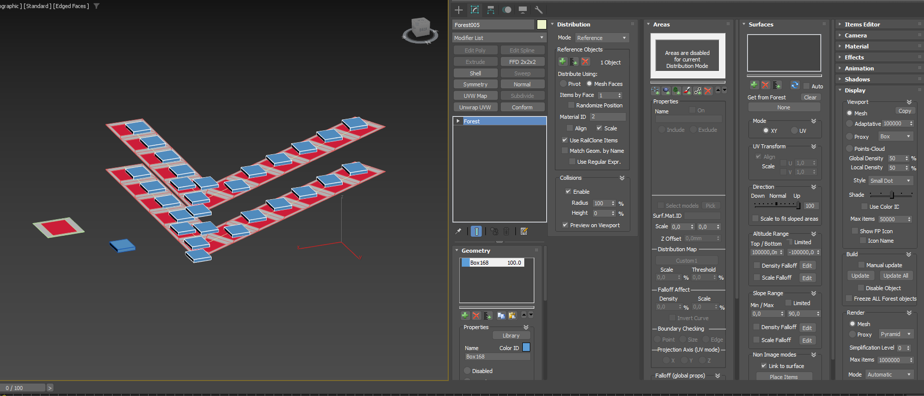

В свитке Distribution стоит режим Reference. В этом режиме свиток Area не активен. А значит не активны и опции контроля краёв - Boundary Checking (Point - Size - Edge)
На сайте c 07.08.2009
Сообщений: 740
Питер
при использовании рейла в качестве подложки, Area не будет активна, ее блокировали разрабы

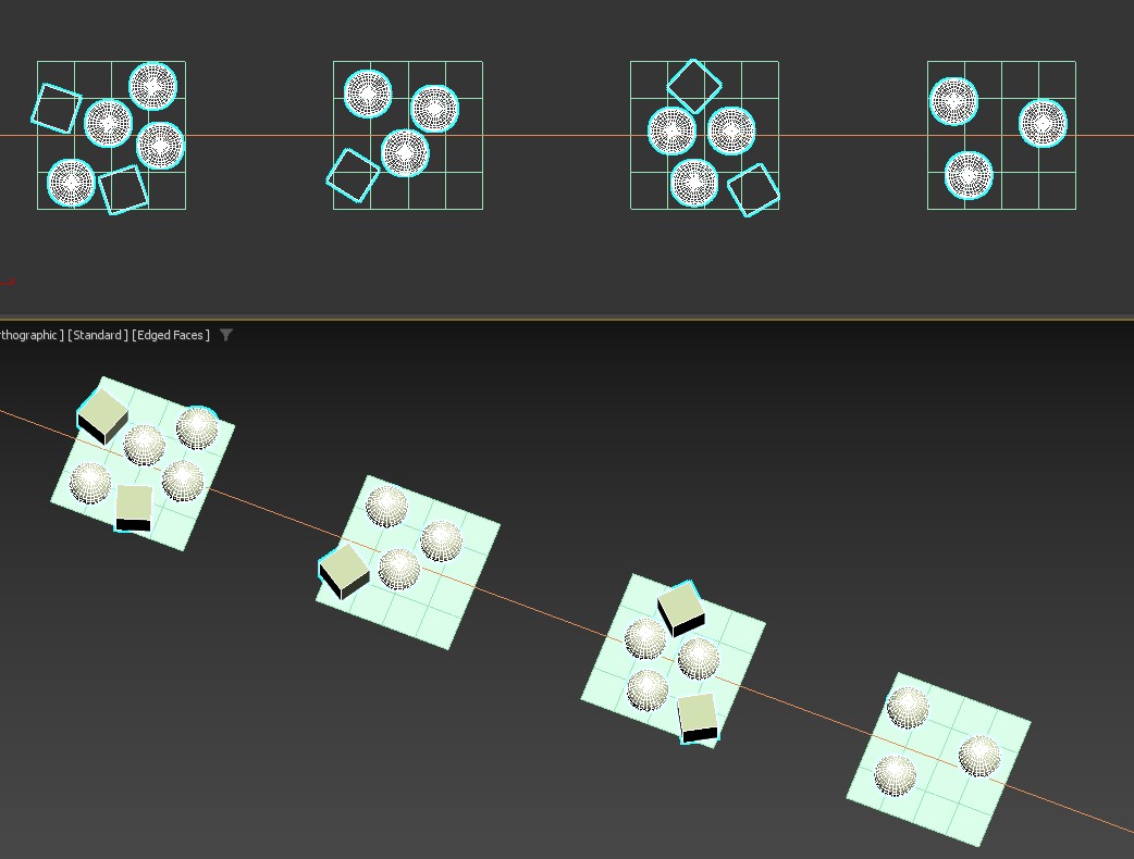

да вроде активна) правда не в режиме reference , и оно не хочет брать границы фейса...

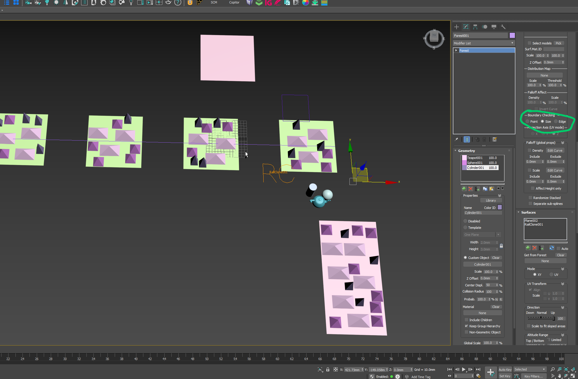

У меня же активна. Режим Distribution надо изменить

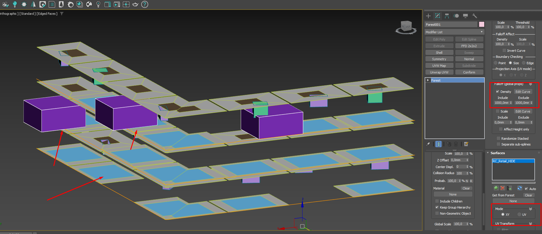

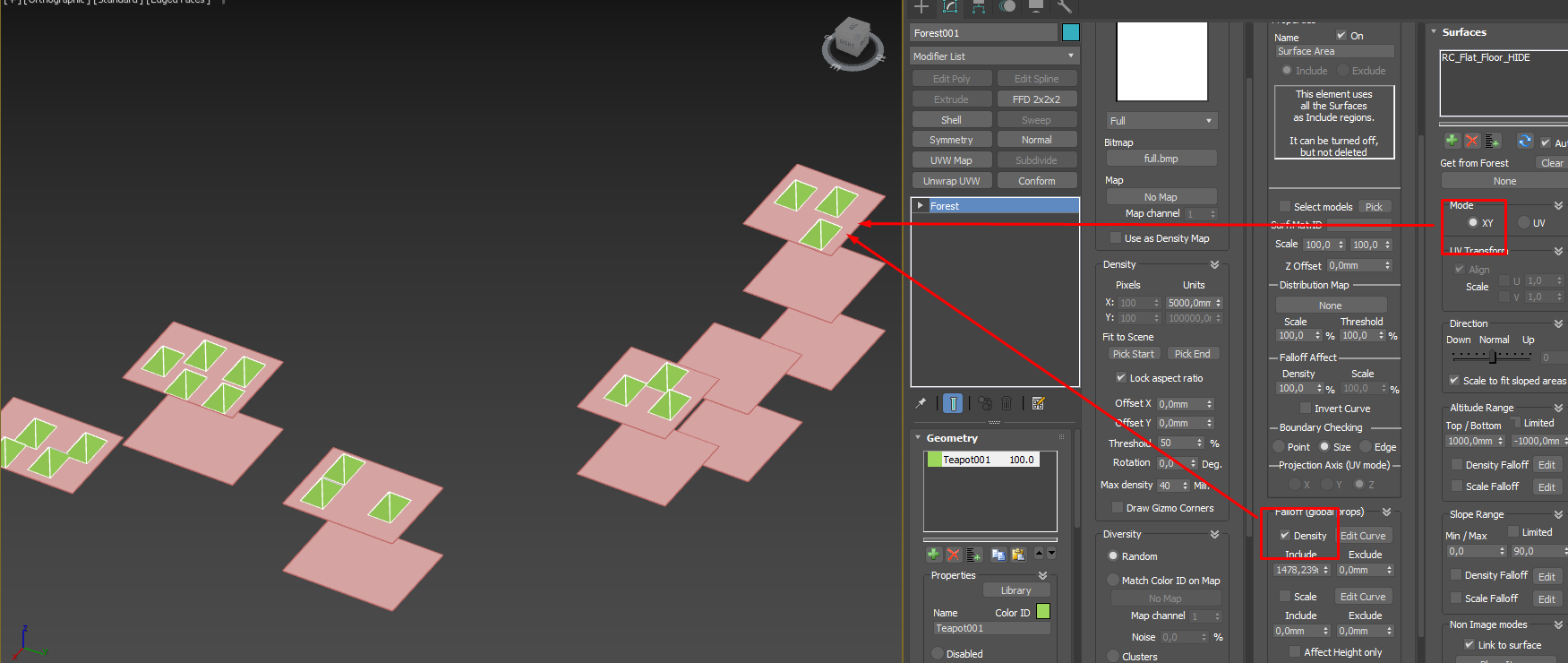

Подложка из рейла - это пол комнаты. По стенкам уже стоят рандомно шкафы, комоды и прочее. Центральное пятно надо заполнить диванами, столиками и прочей мелочью. Важно, чтоб они не влезали друг в друга (это реально форестом) и не влетали в стены и все, что стоит вдоль. Именно поэтому я через рейл заполнил центр определенным ID, создав границу, за которую лезть объектам нельзя. Можно заполнять середину рейлом, просто набрав несколько готовых островков, но рандомность теряется. Форест тут удобнее.
Если меняю режим, то там начинаются танцы с форестом: некоторые настройки рейла он пока не понимает. Например, может не видеть первый этаж и не ставить туда что-либо вообще.
Вообще странная штука: то рейл пропадает из вьюпорт, то форест.
UPD: форест не видит рейл, если у последнего в отображении во вьюпорте стоит не Mesh.

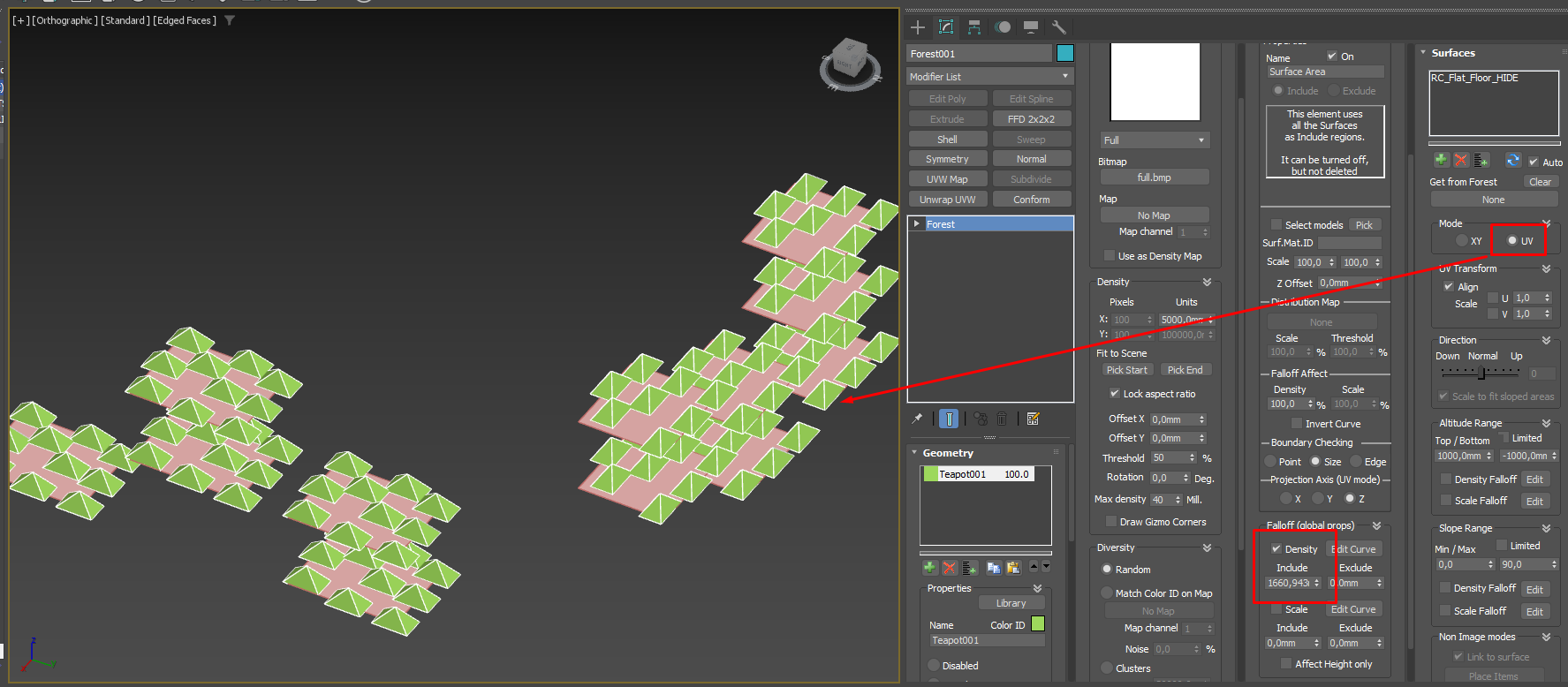

Следующее: Если использовать классическую схему подключения площади для размещения, то денсити не работает вообще при включенном UV.
А если включить мод XY, то объекты располагаются по непонятному (мне) признаку, покрывают не все площади и не реагируют на выравнивание, зато реагируют на смещение от края (хотя и очень странно):
