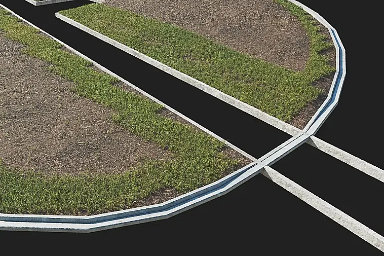

Кто знает как устранить ступенчатость по краю, форест пак лицензия. Спасибо
Сообщений: 10705
не сажать квадратными участками травы, засаживать травинками или более мелкими круглыми пучками
можно конечно еще вариант, включить соллигии с 50% проникновением и уменьшить размер distribution map

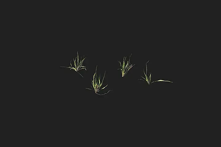

akamaru999 так это как? покажите скрин пучков, которые используются для рассадки
На сайте c 07.04.2013
Сообщений: 8
вот 4 пучка
Сообщений: 10705
оч странно, кидайте скрин из area и distribution
в effects что то настраивали?
Сообщений: 4511
Похоже на то, что в Areas добавлен для вычитания объект бордюра с маленьким разрешением карты в настройках. Попробуй поставить там 2048.
Сообщений: 10705
ну для этого не надо геометрию бордюра использовать вообще, для этого есть режим edge

Все спасибо, разобрался, в area был добавлен ограничивающий элемент.
