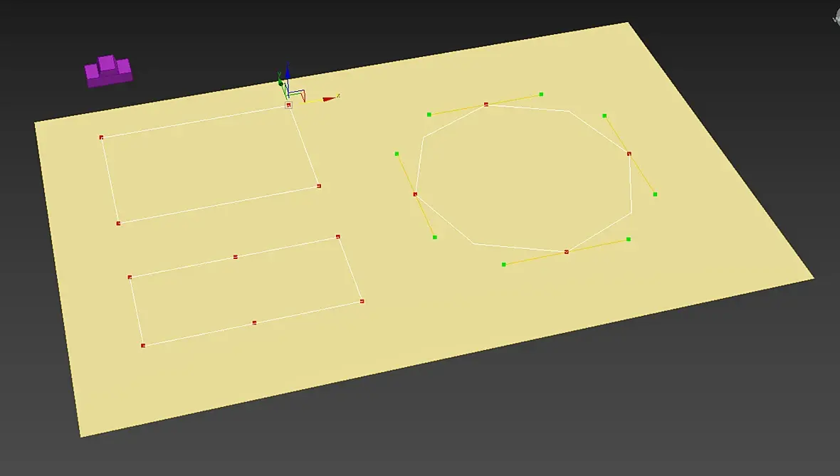

А можно ли как нить загонять обычные расставленные вручную объекты (ну там типа мебели/машинок-людей) в Форест пак что бы он скрывал их вне ракурсов как это делается с обычной рассадкой травки/деревьев ?
Если так можно сделать то я наверное сразу начну вникать. Увы я сейчас в лютой запаре и времени на эксперементы и гугл нету. Если кто знает что это точно невозможно или как то гемморно - то буду признателен если мне это сообщат )) Каждый час сейчас важен. А то просижу вникая пытаясь сделать или нагуглить а потом узнаю например что это невозможно или что сильно гемморно.
Сцена растолстела до неприличных размеров и вне кадра просто сотни миллионов уникальной геометрии грузиться в ОЗУ а вручную через СценСтейты все прятать по слоям-группам как то супер-гемморно под каждый ракурс. Хочу вот прям вот выделить дофига объектов и как нить их загнать в форест пак что бы они все остались на своих местах и что бы сами исчезали с рендера при смене ракурса.
Благодарю за внимание. Может ответ прям на поверхности и там прям такой инструмент есть. Но я не нашел-не врубился.
На сайте c 27.07.2016
Сообщений: 1567
Красноярск

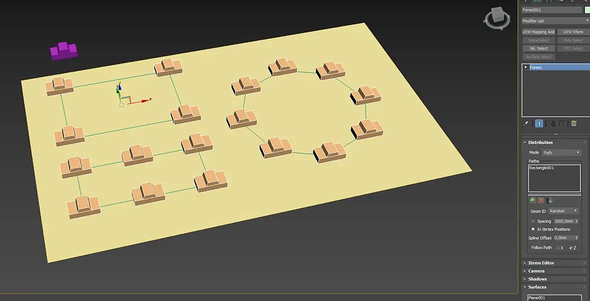

геометрия машинки или человека ничем не отличается от того же дерева.. другой вопрос что машинки вы скорее всего захотите рассаживать не как пучёк травы а в конретные позиции..Варианты в Distribution Mode: сменить на Path или Particle..  Если Path - создаёте сплайн, каждая его точка будет позиция для объекта.
Настройки фореста Distribution Path (Follow Path X выключен):

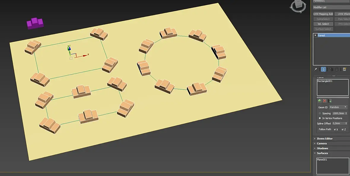

Follow Path X включен:
