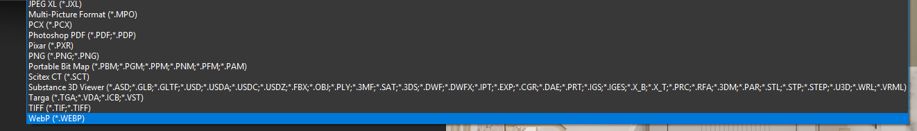

В моем фотошоп 2026 при сохранении через "Сохранить копию как..." список предлагаемых форматов заканчивается на формате TIFF.

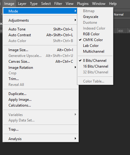

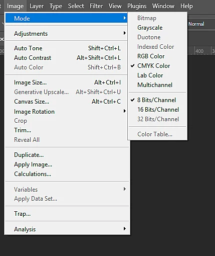

Возможно потому, что вы в CMYK или в чем то подобном режиме, а не RGB.

Большое спасибо ! Вы правы !
Я пересохранил картинку из формата gif в формат WebP. Легче по весу всего на 3 Kb. Почему тогда ИИ рекомендует переделать картинки на сайте в WebP ?
