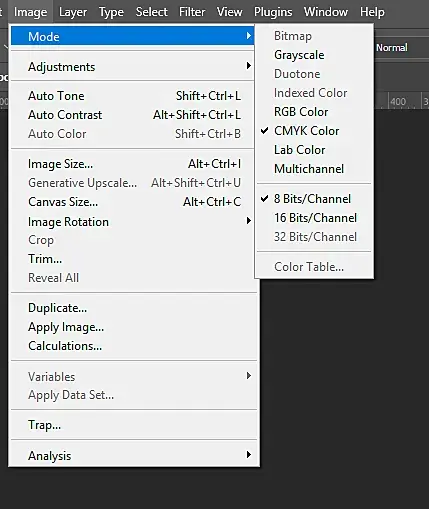

В моем фотошоп 2026 при сохранении через "Сохранить копию как..." список предлагаемых форматов заканчивается на формате TIFF.

Возможно потому, что вы в CMYK или в чем то подобном режиме, а не RGB.

Большое спасибо ! Вы правы !
