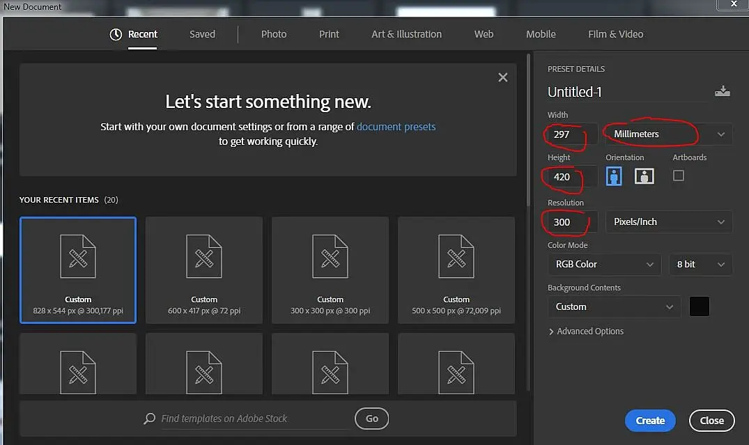

Сообщений: 6574
А если лень считать, то можно запустить создание нового документа в фотошопе, задав размеры печатного листа в мм и требуемое разрешение.
Если нет инфы о значении разрешения, то можно ставить 300, подойдет для 99% случаев печати.

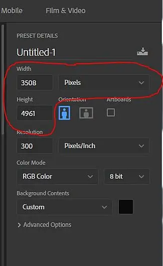

Потом не создавая документ, переключаемся с мм на пиксели:
Получаем искомое.

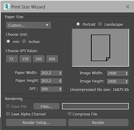

есть калькулятор в меню rendering

Тут можете все рассчитать в зависимости от задачи.
Сообщений: 16818
Задач обычно 2: А4 и А3.
Запомнить 2 числа - 2500 и 5000 по длинной стороне это наверное очень сложно, что целый принтсайз визард откопали.
